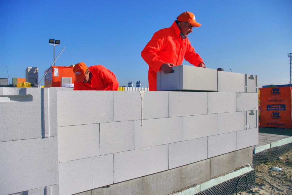

Dla murarzy znaczenie ma waga elementów murowych i łatwość ich obróbki. Z tego punktu widzenia dobrym budulcem jest np. beton komórkowy, bo z dużych i stosunkowo lekkich bloczków muruje się szybko, można je też przycinać ręczną piłą.
To właśnie ten materiał, nazywany również gazobetonem albo suporeksem, inwestorzy wybierają najchętniej. Lekkiego kuzyna zwykłego betonu produkuje się z cementu, piasku, wapna, wody, niekiedy popiołów lotnych (odmiany szare) i środka spulchniającego, którym jest proszek lub pasta aluminiowa. Gazobeton powstaje w procesie autoklawizacji - na materiał działa para wodna o temperaturze 180-200°C, a pęcherzyki gazu tworzą w jego strukturze miliony małych porów. W przeciwieństwie do zwykłego betonu jest lekki, paroprzepuszczalny, łatwy w obróbce, ma bardzo dobrą izolacyjność cieplną. Niska masa przekłada się na słabszą izolacyjność akustyczną. Poza tym jest nasiąkliwy.
W zależności od odmiany (ciężaru objętościowego), wznosi się z niego jednowarstwowe ściany zewnętrzne (grubość muru np. 48 cm), warstwy nośne w ścianach dwu- i trójwarstwowych (grubość muru 24-30 cm), wewnętrzne ściany nośne, ścianki działowe. Współczynnik przewodności cieplnej betonu komórkowego (λ) wynosi od 0,2 do 0,1 W/(m·K) - im większa gęstość materiału, tym jest wyższa. Bloczki można łączyć zaprawą cementowo-wapienną na grube spoiny. Są też takie, przystosowane do łączenia na pióro i wpust i murowania na zaprawę klejową grubości 1 mm, układaną tylko w spoinach poziomych.
Wznoszenie ścian z betonu komórkowego
Beton komórkowy (fot. Termalica Bruk-Bet)
