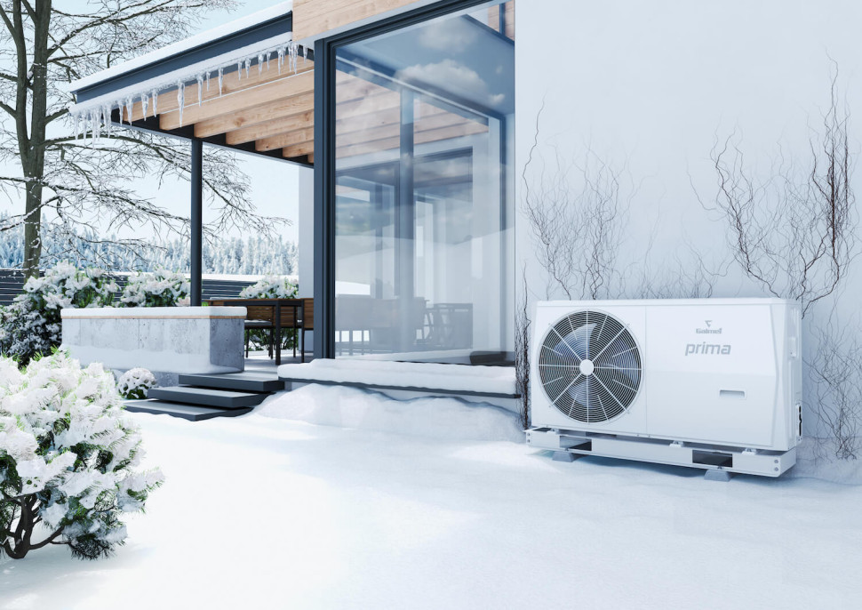

Warto skorzystać z dofinansowania do zakupu i montażu pompy ciepła z programów „Czyste Powietrze” (domy remontowane) lub „Moje Ciepło” (nowe domy), fot. Galmet

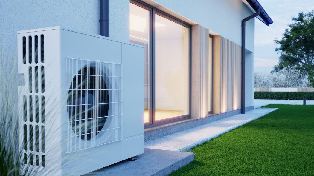

Instalacja centralnego ogrzewania z powietrzną pompą ciepła w domu o pow. 120 m2 to koszt ok. 66 tys. zł, fot. Vaillant
