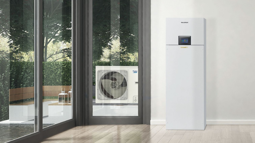

Szczególnie w przypadku pomp powietrznych zaplanowanie wspomagania przez drugie źródło ciepła to powszechna i w pełni uzasadniona praktyka. Fot. GREE
