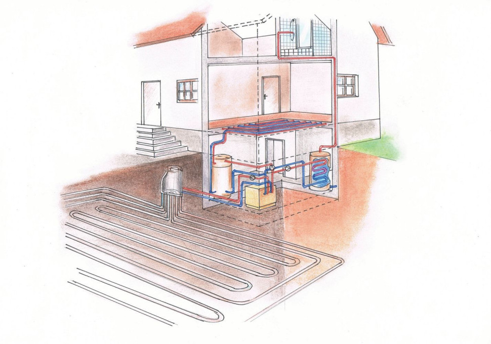

gruntowa pompa ciepła - miejsce na kolektor poziomy

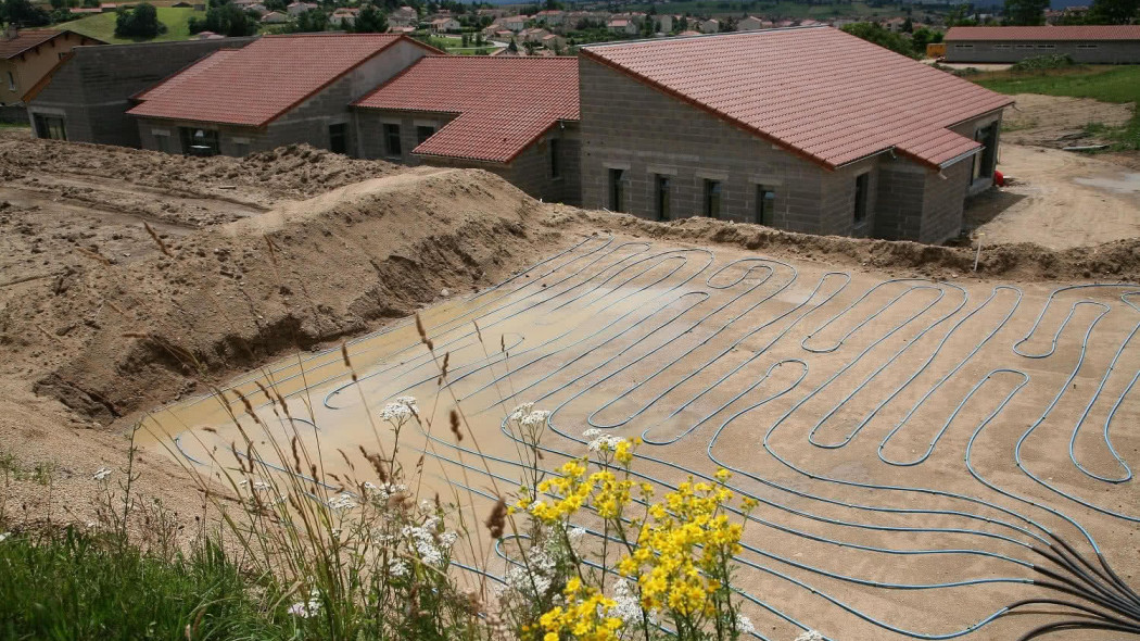

Dużo miejsca musimy wygospodarować na działce na poziomy kolektor gruntowy.
Zacznijmy od przypadku bardziej jednoznacznego, czyli pomp ciepła gruntowych. Tu kluczowe jest to, czy instalacją po stronie źródła dolnego będą tzw. kolektory poziome, czy pionowe odwierty. Te pierwsze to po prostu wypełnione płynem niezamarzającym rury, zakopane na głębokości 1-2 m. Niezbędna powierzchnia może być bardzo różna, w zależności od rodzaju gruntu. Orientacyjnie można przyjąć, że będzie to od 1 do 3 razy więcej niż powierzchnia ogrzewana domu. Najkorzystniejszy pod tym względem jest grunt bardzo mokry, stale nasączony wodą, najgorszy zaś suchy piasek. Znaczy to, że w przypadku domu 150 m2 będziemy musieli wygospodarować nawet 400-500 m2 działki. Co najważniejsze jednak, terenu nad kolektorem nie można zabudować ani wybrukować. Musi tam swobodnie docierać słońce i woda deszczowa, bo to one regenerują zapasy ciepła w takich płytkich warstwach gruntu. Właściciele małych działek mogą więc zapomnieć o wykonaniu kolektora poziomego.
