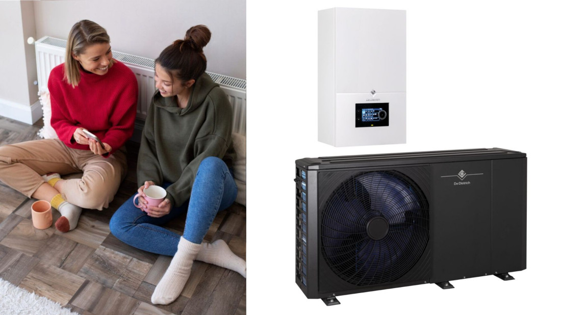

W instalacjach, które wymagają wyższych parametrów, stosuje się pompy o podwyższonej temperaturze zasilania. Przykładem jest pompa ciepła Alezio M R290 marki De Dietrich, która może osiągać maksymalnie 75°C na zasilaniu. Dla właściciela domu oznacza to szansę na stabilne ogrzewanie bez automatycznej konieczności wymiany całej instalacji grzejnikowej.

Jeśli priorytetem jest współpraca z istniejącą instalacją i możliwość pracy na wyższych parametrach, w modernizowanych domach sens mogą mieć pompy o podwyższonej temperaturze zasilania, takie jak Alezio M R290 (do 75°C). To rozwiązanie bywa wybierane wtedy, gdy nie ma planu wymiany wszystkich grzejników, a budynek okresowo potrzebuje wyższych temperatur.
