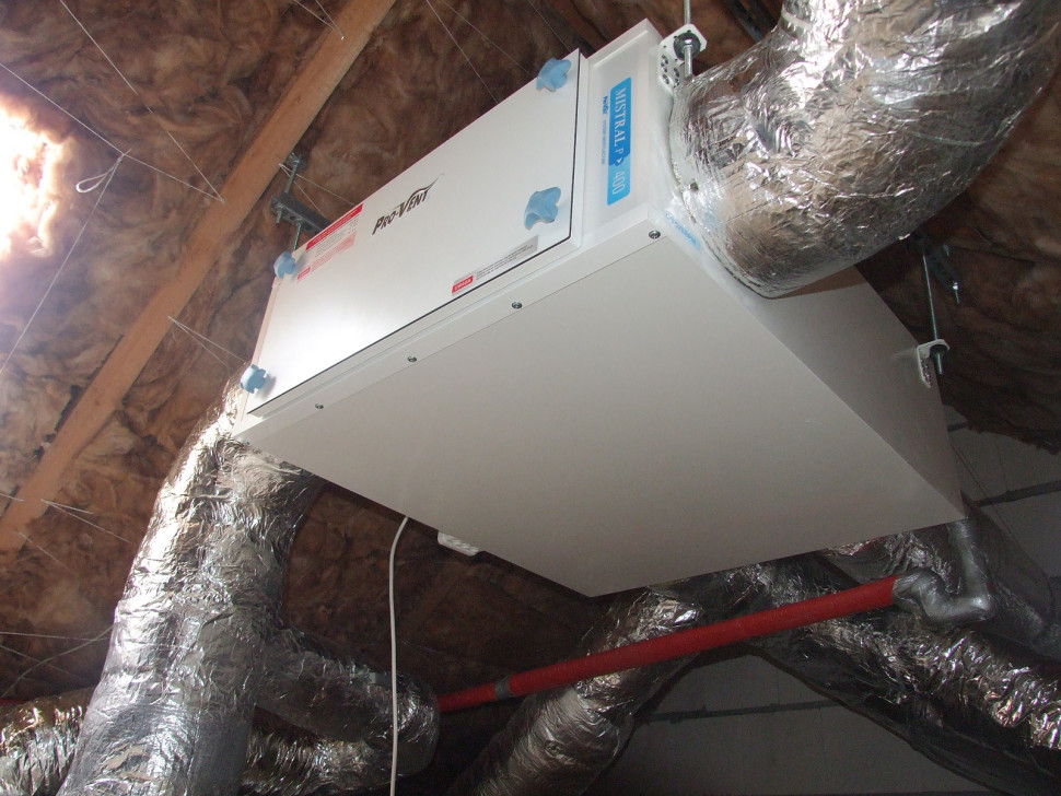

Warunki techniczne WT2021: OZE lub rekuperator
Ostatecznie najważniejszy praktyczny wniosek jest taki, że budując dom o izolacyjności ścian dachu i okien zgodnej z WT2021, ale z wentylacją grawitacyjną i kotłem na gaz lub węgiel bardzo trudno będzie zmieścić się w wyznaczonym limicie EP. Dobrym tego przykładem jest projekt domu wybrany przez nas do numeru specjalnego Dom Polski 2021. Pomimo bardzo dobrej izolacyjności, jego wskaźnik EP w wersji z gazowym kondensacyjnym wynosiłby ok. 90 kWh/m2. Zaś nie ma z tym najmniejszego kłopotu, w przypadku kotła na pelety, a więc paliwo odnawialne (rodzaj OZE).
![Elementy instalacji OZE](/i/2020/11/02/397733-82be-970x0_warunki-techniczne2021-3-budujemydompl.jpg)
Tak więc, niejako tylnymi drzwiami, wprowadza nam się konieczność użycia rekuperatora, który obniży ostateczne zapotrzebowanie budynku na energię, albo wykorzystania jakiejś formy OZE, żeby zmniejszyć wskaźnik EP. Może to być wymieniona już biomasa, kolektory słoneczne (mniej energii nieodnawialnej na c.w.u.) lub pompa ciepła w połączeniu z panelami PV.
Dlaczego nie sama pompa? Sprawa staje się jasna, jeżeli spojrzymy na współczynnik nakładu energii pierwotnej prądu z sieci. Jest on bardzo wysoki, wynosi aż 3. Dlatego nawet uwzględniając fakt, że pompa oddaje ostatecznie 3-4 razy więcej energii niż pobiera z sieci, to patrząc na sam wskaźnik EP nie ma wcale tak dużej przewagi względem np. kotła gazowego (wsp. nakładu 1,1). Za to jeśli wykorzystamy prąd z własnej mikroinstalacji PV, bilans staje się bardzo korzystny.
