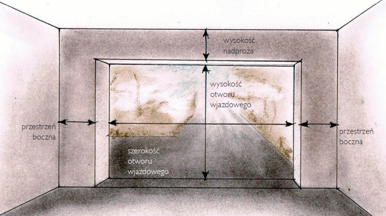

Schemat: wymiary otworu garażowego i bramy
Wymiary, jakie trzeba znać przy zakupie bramy.

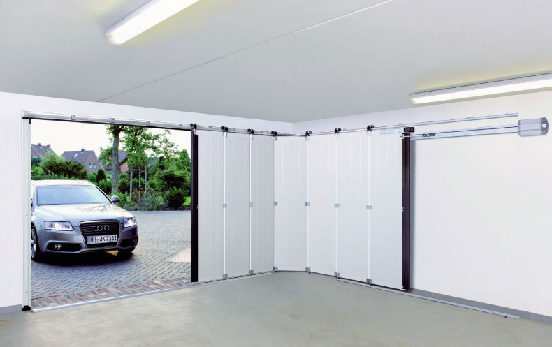

Pod względem konstrukcyjnym taka brama nie różni się od modelu segmentowego górnego. Inne jest natomiast ustawienie skrzydła i mechanizmu jezdnego - segmenty zorientowane są pionowo i po otwarciu zachodzą na jedną ze ścian garażu. Poruszają się po prowadnicach zamontowanych nie po bokach, ale na suficie i w podłodze garażu. Modele boczne świetnie więc sprawdzają się w niższych, lecz szerszych garażach.
Ich pozostałe zalety są podobne jak w przypadku modeli górnych. Dodatkową jest ta, że do garażu, w którym brama stanowi jedyne wejście, można dostać się szybciej. Przykładowo - gdy chcemy wprowadzić do niego rower, nie musimy czekać, aż brama całkowicie się otworzy.
Ich mankamentem jest to, że zajmują boczną ścianę, a ponadto w dolnej prowadnicy zbierają się zanieczyszczenia.
Modele boczne są mniej popularne od górnych, trudniej jest je kupić, a co za tym idzie - wyższa jest ich cena. Za markową bramę z ociepleniem zapłacimy 4000-6000 zł.
