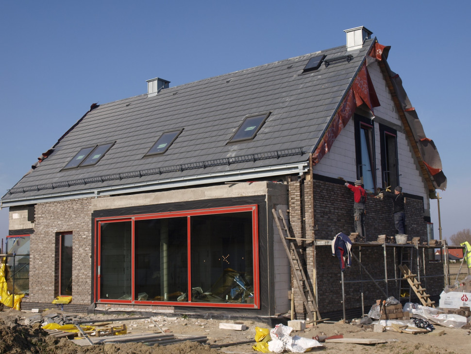

Warstwę konstrukcyjną wykonano z bloczków silikatowych, termoizolacyjną - z wełny skalnej
Warstwę konstrukcyjną wykonano z bloczków silikatowych, termoizolacyjną - z wełny skalnej.
Wznoszenie ścian zewnętrznych - rady i przestrogi:
  • Poprosiliśmy murarzy, aby cieniowane cegły klinkierowe odwracali na zewnątrz bokiem w szarej kolorystyce (przeciwległy miał powierzchnię bardziej czerwoną). Wykazali się dużą wprawą w pracy z drobnymi elementami i wyrobieniem fug między nimi. Nie grzebali się - niektórzy inwestorzy obawiają się, że potrwa to wieki - u nas uwinęli się w ciągu miesiąca. W fasadzie i warstwie konstrukcyjnej z silikatu (wcześniej inna ekipa ułożyła te bloczki na zaprawie klejowej) gęsto umocowali długie stalowe kotwy, podtrzymując nimi płyty wełny skalnej. Dzięki kotwom, trzy warstwy muru są dobrze scalone, ale są wentylowane (w przestrzeni między murowanymi elementami, oprócz wełny, pozostawili przerwę powietrzną o szerokości 3 cm i uformowali otwory wentylacyjne). Po każdej dniówce starannie okrywali folią nieukończone fragmenty przegród, chroniąc materiały przed zamoknięciem. Na końcu zaimpregnowali klinkier według wskazań producenta. Do utworzenia nadproży użyli systemowych kształtek.
  • Nasze ściany akumulują ciepło w zimie, w lecie chronią od gorąca. W silikacie łatwo drąży się bruzdy na instalacje i otwory pod szafki. Natomiast fasada z klinkieru jest piękna i bezobsługowa, nie widać na niej kurzu (znika on pod wpływem wiatru i deszczu). Nie żałujemy sporych pieniędzy wyłożonych na te przegrody - woleliśmy zwiększyć kredyt i zaoszczędzić na innych elementach budynku (np. ciepłe aluminiowe okna zamówiliśmy w małej firmie, w markowej były o wiele droższe). Radzimy ściśle trzymać się projektu i nie zmieniać proporcji bryły (podwyższając np. ścianki kolankowe), albo kolorystyki cegły klinkierowej.
