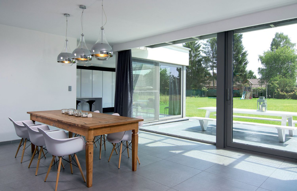

Profile z aluminium cechuje najwyższa (wśród materiałów, z których produkuje się okna) stabilność. Są lekkie i wytrzymałe, co czyni z nich najlepszy materiał do obsadzania dużych i ciężkich przeszkleń. W typowej ramie można zamontować antywłamaniowe pakiety szklane ważące 50-60 kg/m2. Aluminium jest też bardzo podatne na formowanie, więc wytwarzane z niego okna mogą mieć rozmaite kształty - prostokątne, okrągłe, łukowe. Dzięki wspomnianej stabilności i wytrzymałości, profil może być wyjątkowo wąski - patrząc na okno, zobaczymy głównie duże przeszklenie, prawie bez ramy.
Przesuwne tarasowe drzwi o profilu aluminiowym
Na profilu aluminiowym można zbudować przesuwne tarasowe drzwi o wadze do 400 kg. (fot. Saint-Gobain Glass)

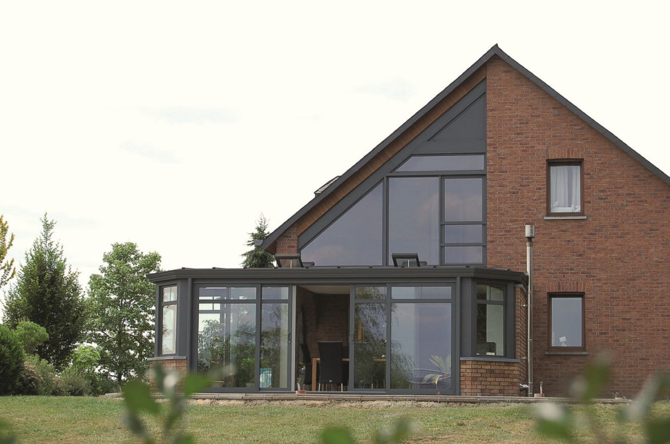

Z aluminium produkuje się okna dowolnej wielkości i kształtu
Z aluminium produkuje się okna dowolnej wielkości i kształtu. (fot. Aliplast)

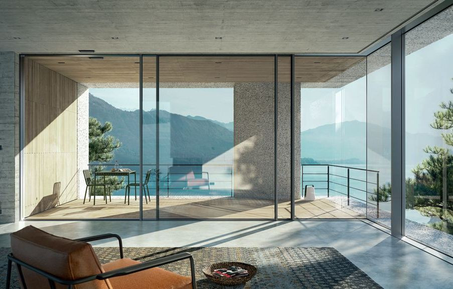

To przeszklenie ma lepszą ciepłochronność, a ramy z aluminium mogą być tak wąskie, że prawie ich nie widać
To przeszklenie ma lepszą ciepłochronność, a ramy z aluminium mogą być tak wąskie, że prawie ich nie widać. (fot. Krispol)

Dlaczego architekci lubią okna aluminiowe? Bo przeszklenia tej wielkości otwierają wnętrza domu na widok, zacierają granicę między tym, co w środku i tym, co na zewnątrz (fot. z lewej: Awilux, fot. z prawej: Schüco).
