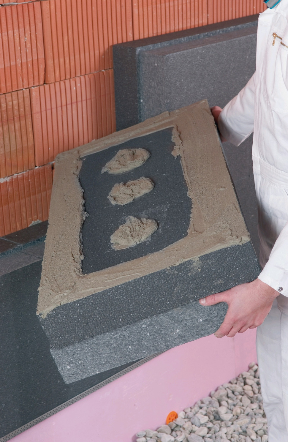

Domy pasywne muszą być super izolowane, bez mostków termicznych i idealnie szczelne. Dzięki czemu niewielkie ilości ciepła dostarczone np. przez nagrzewnicę powietrza współpracującą z systemem wentylacyjnym i uzupełnione przez zyski bytowe i słoneczne w pomieszczeniach wystarczająco ogrzeją mieszkańców, a nie uciekną na zewnątrz.
Układanie ocieplenia z płyt styropianowych
Bardzo dobra izolacyjność przegród zewnętrznych to warunek konieczny do osiągnięcia poziomu pasywnego. Jednak tylko jeden z wielu. (fot. Austrotherm)

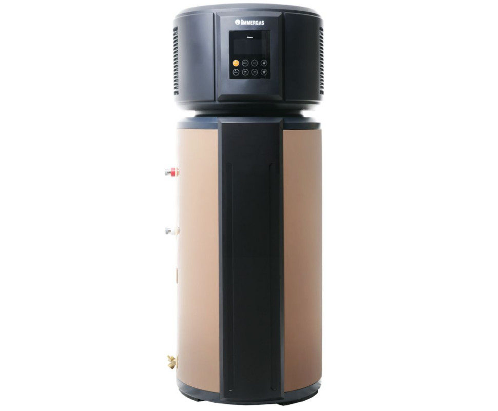

  • efektywny energetycznie sposób przygotowania ciepłej wody użytkowej np. przy pomocy kolektorów słonecznych lub powietrznej pompy ciepła, która może być również wykorzystana jako źródło ciepła do ogrzania do odpowiedniej temperatury nawiewanego powietrza wentylacyjnego.
Niewielka pompa ciepła do c.w.u.
Niewielka pompa ciepła tylko do c.w.u znakomicie rozwiązuje problem przygotowania ciepłej wody w domu bez tradycyjnej instalacji grzewczej. (fot. Immergas)

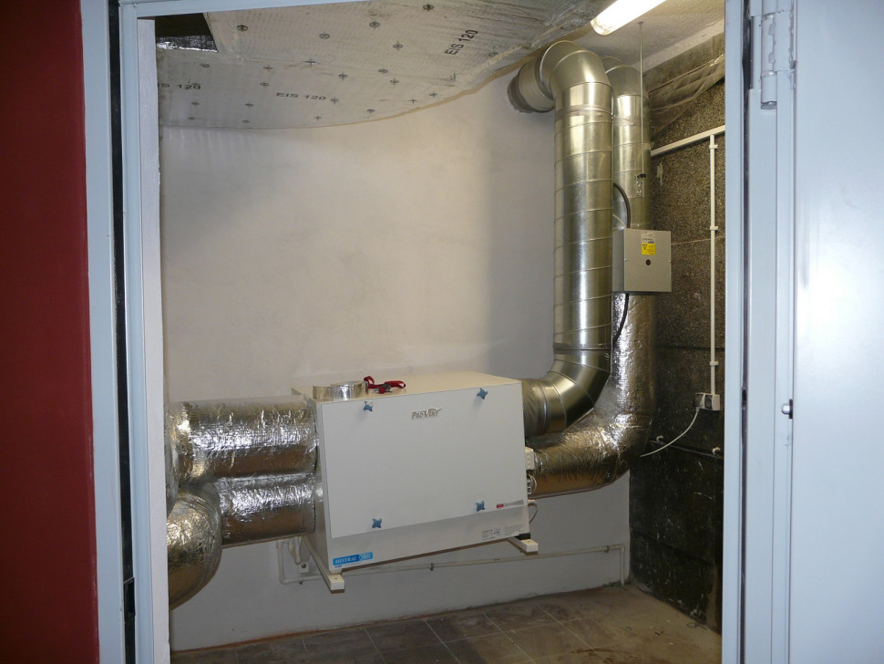

Elementem niezbędnym w domu pasywnym jest wentylacja mechaniczna nawiewno-wywiewna z odzyskiem ciepła, a więc rekuperatorem o wydajności powyżej 75%. Jako element systemu wentylacyjnego w budynkach pasywnych wykorzystuje się często gruntowe wymienniki ciepła do wstępnego ogrzewania powietrza wentylacyjnego w zimie i schłodzenia w lecie.
Wentylacja mechaniczna z odzyskiem ciepła
Budynek pasywny musi mieć wentylację mechaniczną z odzyskiem ciepła. Określona jest też wymagana sprawność rekuperatora. (fot. Pro-Vent)

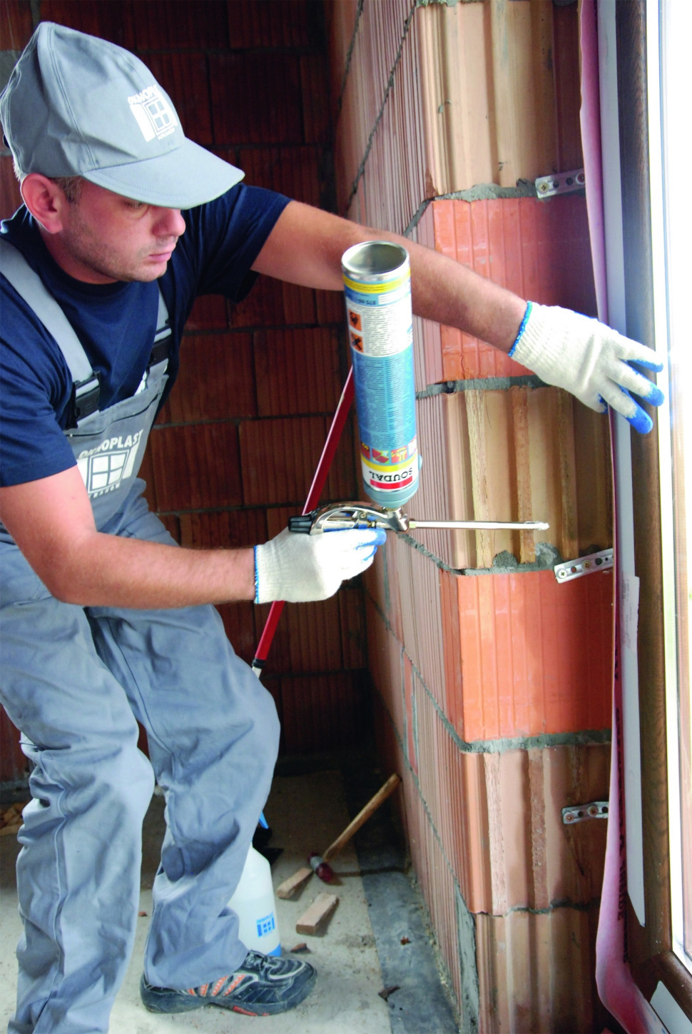

Należy pamiętać, że urządzenia techniczne w postaci wentylacji mechanicznej zapewniającej odzysk ciepła, pompy ciepła, gruntowych wymienników ciepła, instalacji grzewczej, solarnej, itd. powinny być uwzględniane już w założeniach projektowych.
Osadzanie stolarki okiennej
Ważne są nie tylko najlepsze materiały, ale i jakość pracy prawdziwych fachowców. Przykładowo, szkoda kupować bardzo dobre okna, jeżeli nie będą zamontowane w sposób zapobiegający powstawaniu mostków cieplnych (fot. Oknoplast)
