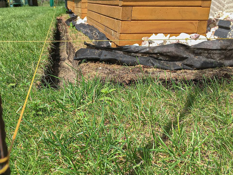

1. Wyznaczamy miejsce
Najpierw wyznaczamy miejsce, gdzie będą osadzane obrzeża. Używamy linki, aby zaznaczyć linię ich przebiegu. Upewniamy się, że linia jest prosta i dobrze widoczna.
Aby precyzyjnie wyznaczyć miejsce osadzenia obrzeży, sięgnij po sznurek

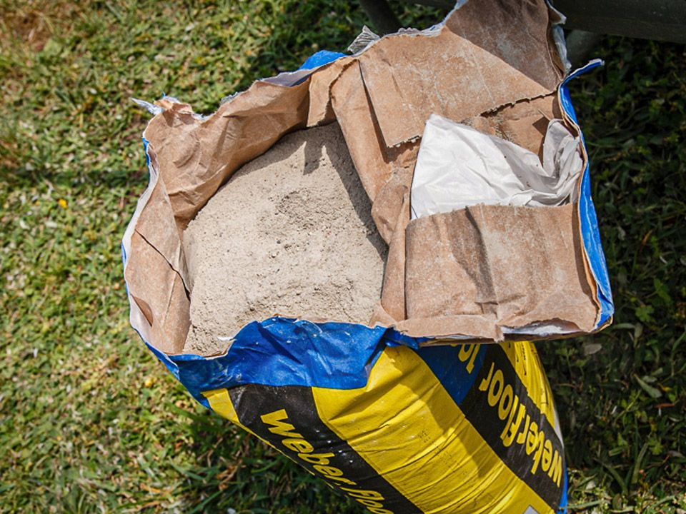

2. Przygotowujemy zaprawę
Do osadzenia obrzeży potrzebna będzie zaprawa. Przygotowujemy ją zgodnie z instrukcją na opakowaniu, np. weber.floor 1000. Mieszamy zaprawę za pomocą mieszarki elektrycznej, aby uzyskać jednolitą konsystencję.
Aby obrzeża ogrodowe stały się mocne i stabilne, musimy przygotować zaprawę
