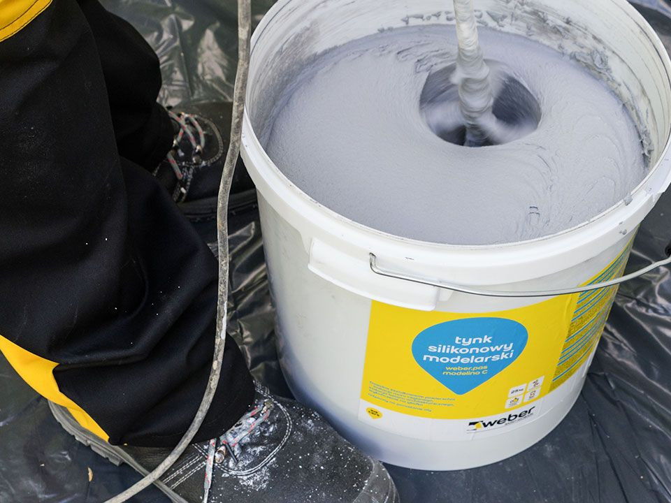

Krok 2: Przygotowanie tynku
Tynk weber.pas modelino C dostępny jest w trzech odcieniach szarości: BE1, BE2, BE3. Dokładnie wymieszaj tynk wolnoobrotowym mieszadłem elektrycznym.
Tynk dokładnie wymieszaj

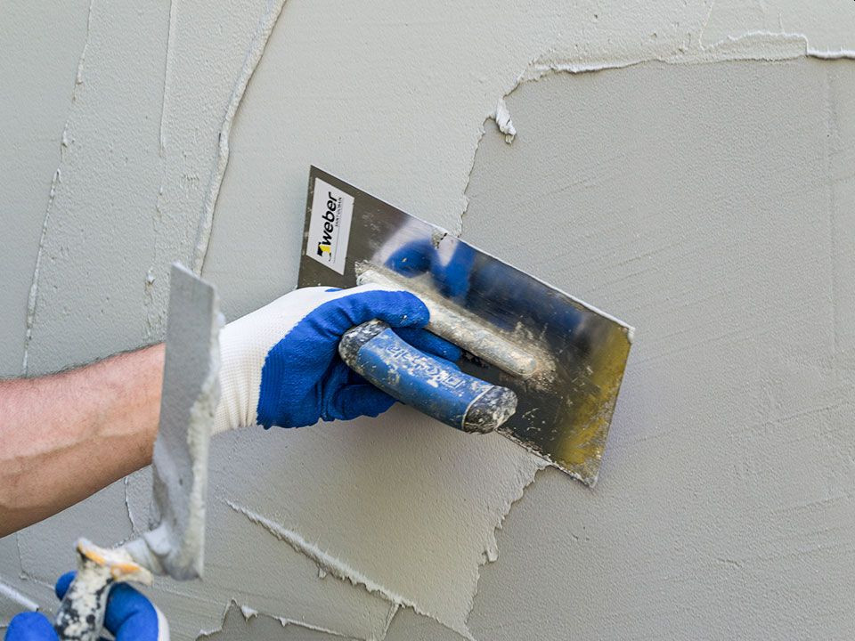

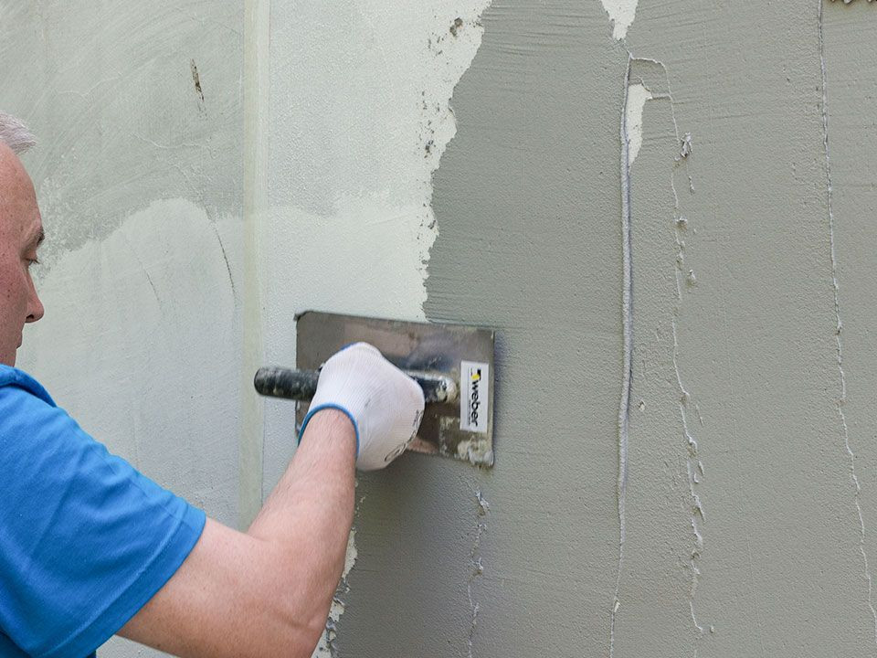

Krok 3: Nakładanie pierwszej warstwy
Na zagruntowaną powierzchnię nałóż pierwszą warstwę tynku weber.pas modelino C o grubości odpowiadającej grubości ziarna. Wygładź powierzchnię pacą ze stali nierdzewnej.
Na zagruntowane podłoże nałóż pierwszą warstwę tynku

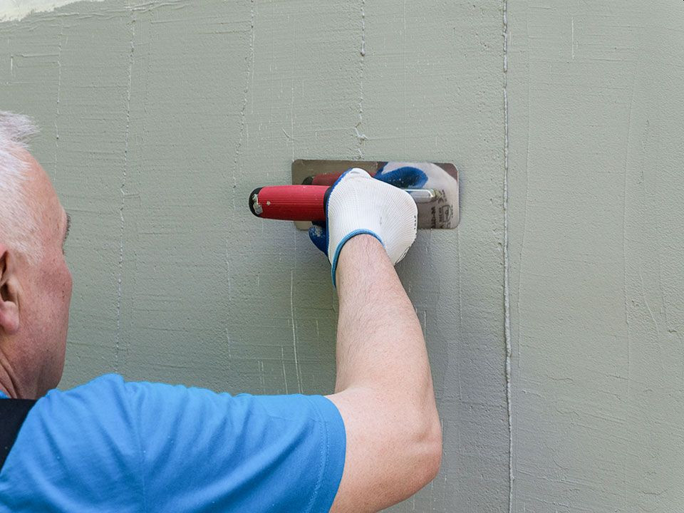

Krok 5: Wygładzanie śladów po pacy
Użyj pacy weneckiej, aby delikatnie wygładzić wszelkie nierówności
Ewentualne ślady po pacy stalowej wygładź pacą wenecką.

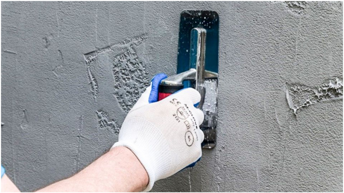

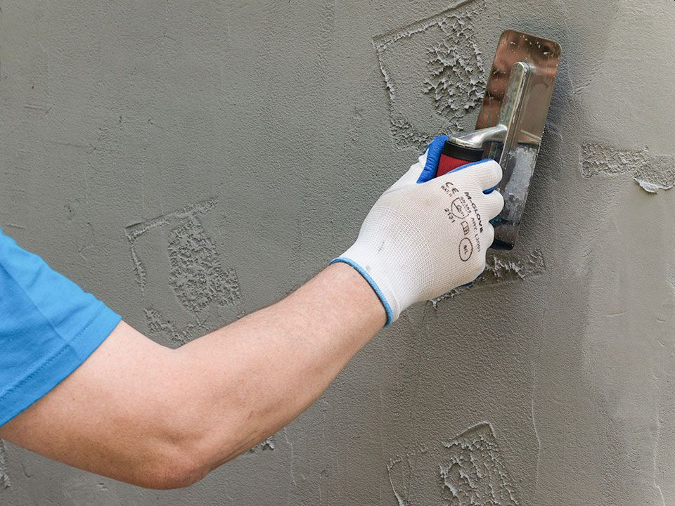

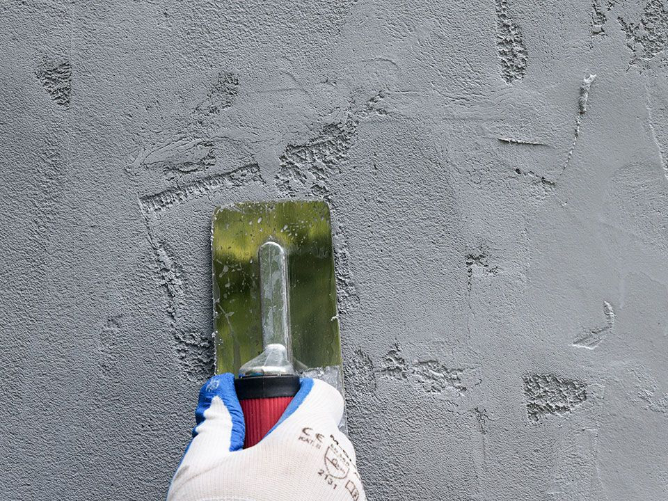

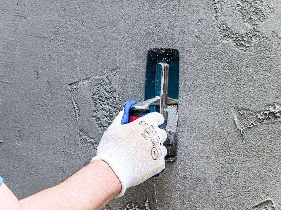

Krok 6: Efekt "raków"
Aby uzyskać efekt pustek szalunkowych ("raków"), przyłóż płasko do świeżo nałożonego tynku pacę stalową, a następnie delikatnie ją oderwij.
Wykorzystaj pacę stalową do ręcznego wykończenia tynku

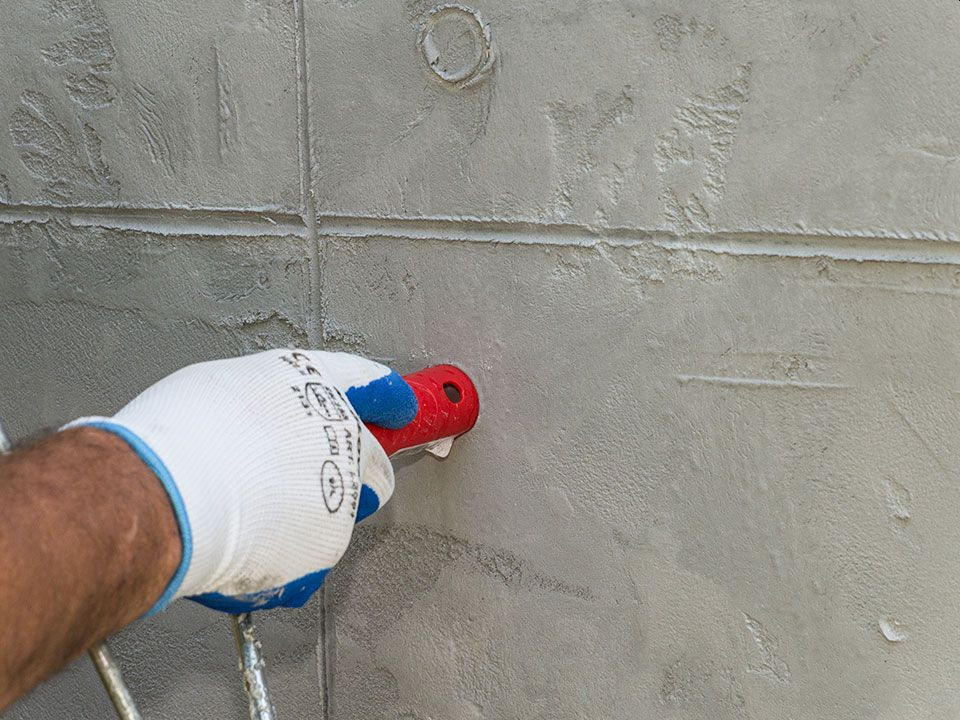

Krok 9: Efekt płyt betonowych
Efekt pojedynczych płyt betonowych uzyskasz, odznaczając fugi za pomocą twardego narzędzia, np. trzymadła wałka malarskiego.
Użyj twardego narzędzia, np. uchwytu wałka malarskiego, aby delikatnie zarysować linie fug na powierzchni tynku
Krok 10: Efekt mocowań szalunku
Efekt śladów mocowań szalunku odciśnij rączką wałka.
Za pomocą rączki wałka odciśnij na tynku regularne wzory

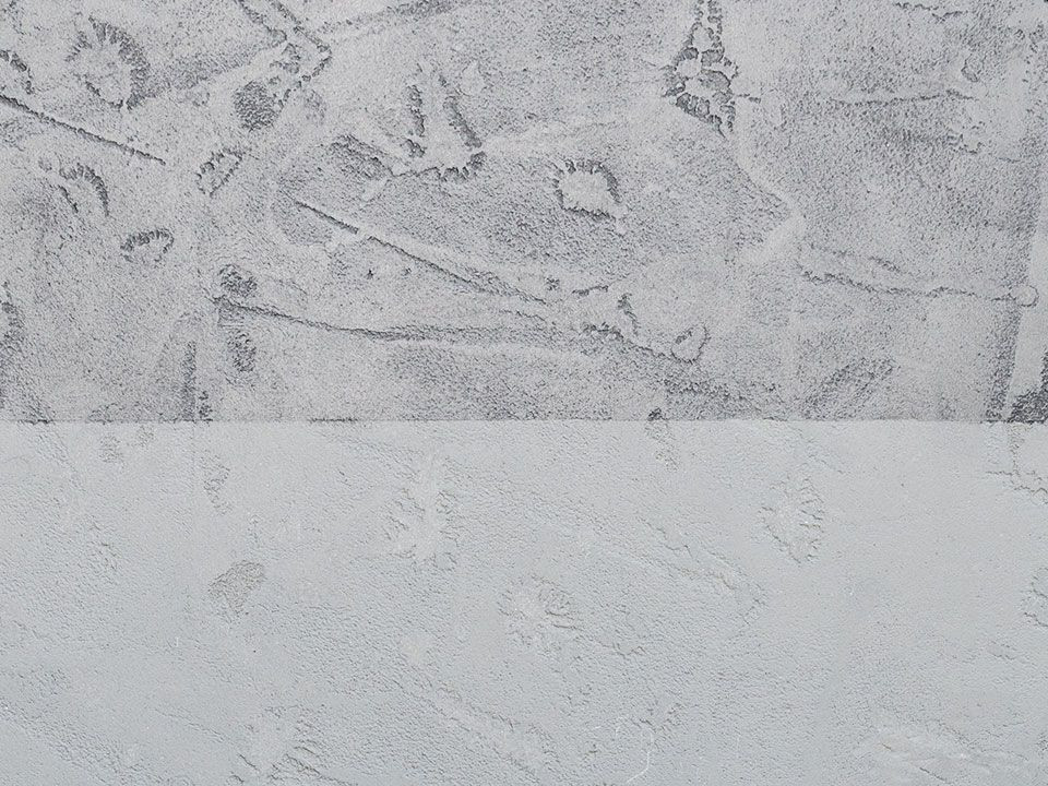

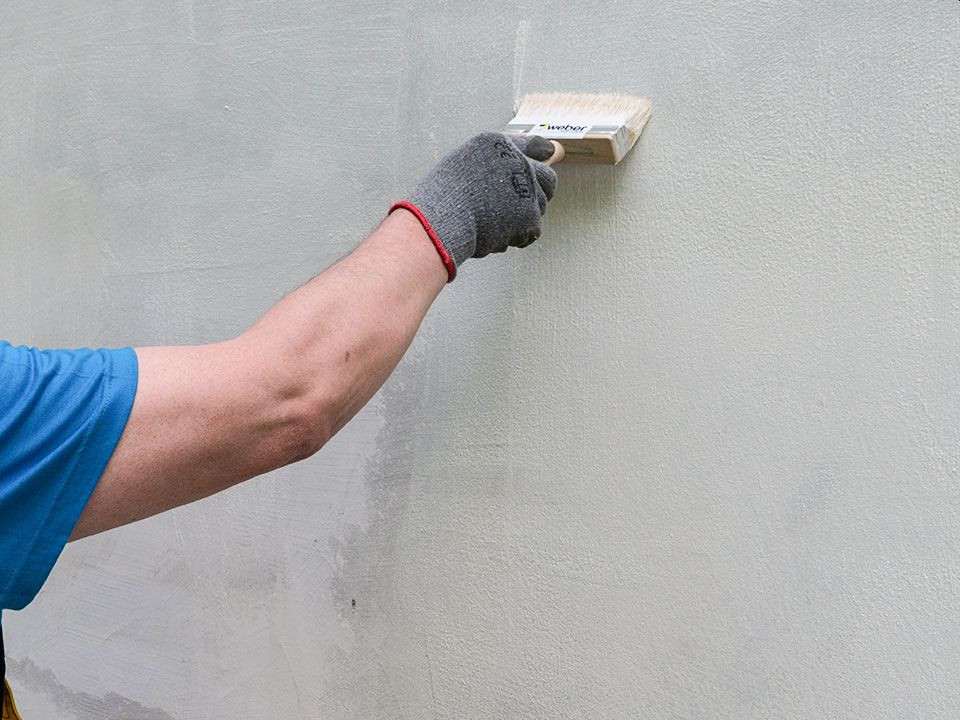

Krok 12: Przemalowanie bejcą
Jednokrotne przemalowanie bejcą weber.ton lazur w kolorze szarym podkreśli "industrialny" wygląd powierzchni.
Nałóż bejcę w kolorze szarym, aby wydobyć surowy, industrialny charakter imitacji betonu
