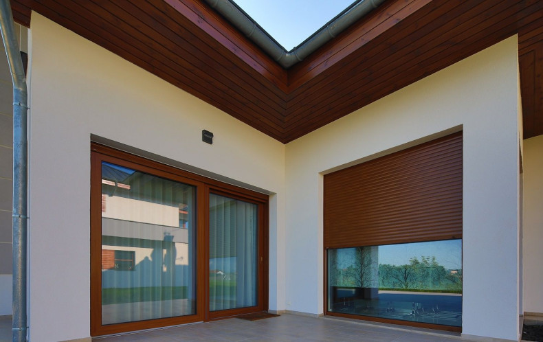

Duże okna doświetlają jadalnię
Wymiana okien jest dobrą okazją do zmian. Warto rozważyć choćby to, czy ich powierzchnia jest odpowiednia. Ostatnio bardzo modne są duże przeszklenia, które pozwalają dobrze doświetlić wnętrza. (fot. Aliplast)

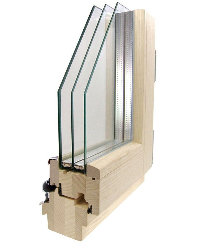

Przed laty okna wytwarzano przede wszystkim z drewna. Obecnie to też jeden z podstawowych budulców wykorzystywanych przez producentów stolarki, z tym, że nowoczesne okna wykonywane są z drewna klejonego, które jest impregnowane i malowane. Dzięki temu nie paczą się i dłużej prezentują się bardzo efektownie. Cenione są za naturalny wygląd. Ponadto profile drewniane są stabilne i sztywne, dlatego okna mogą mieć duże rozmiary, a ramiaki są przy tym dość wąskie. Ich zaletą jest też to, że w przypadku drobnych usterek można je naprawić. Do ich mankamentów należy zaliczyć konieczność regularnej konserwacji i malowania.

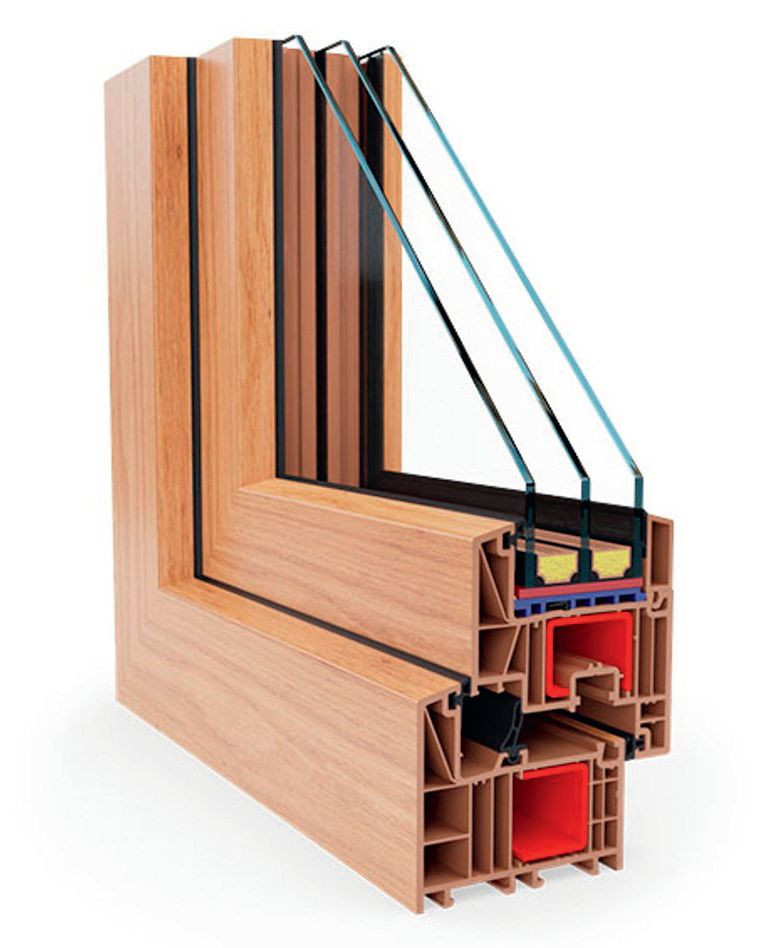

Drugi podstawowy materiał to PVC. Wykonane z niego okna nie wymagają żadnych kłopotliwych zabiegów pielęgnacyjnych. Ich zaletą jest też dostępność w szerokiej gamie kolorów. Są tańsze od drewnianych, ale charakteryzują się mniejszą sztywnością. Inna różnica dotyczy ich budowy. Podczas gdy ramy drewniane mają zwartą strukturę, w profilach z PVC mieszczą się komory, które zwiększają izolacyjność termiczną okna. Z tym, że - wbrew zapewnieniom niektórych sprzedawców - większa liczba komór wcale nie musi oznaczać lepszych parametrów cieplnych. Zdarza się bowiem, że profil o standardowej głębokości jest dzielony sztucznie, co nie tylko nie poprawia właściwości cieplnych okna, ale może nawet obniżać jego wytrzymałość. Standardem są ramy 5-komorowe.
W naszym kraju najpopularniejsze są okna z PVC (fot. z lewej: Abakus) i drewna (fot. z prawej: BAS), Podstawowa cecha, jaką się różnią, to budowa ramy. W pierwszym przypadku jest ona komorowa, w drugim - lita.

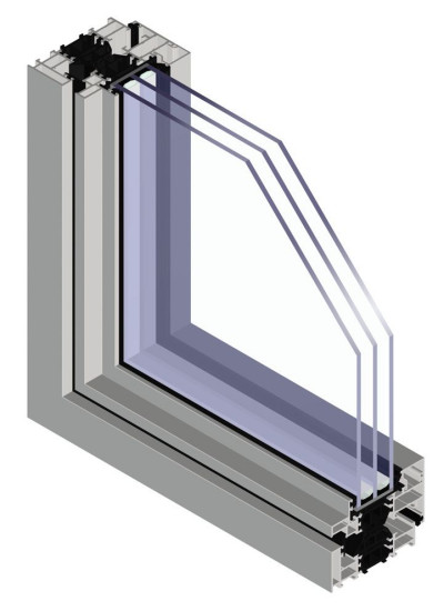

W sprzedaży są również okna z ramami drewnianymi z nakładkami z aluminium, a także produkty w całości wykonane z aluminium. Materiał ten wyróżnia się największą trwałością z wymienionych. Okna z aluminium są bardzo sztywne, dlatego można je stosować w przypadku przeszkleń o bardzo dużych powierzchniach. Stolarka z aluminium może być anodowana bądź lakierowa proszkowo na dowolny kolor, co zwiększa jej odporność na korozję, a także działanie czynników zewnętrznych.
Ramy aluminiowe charakteryzują się dużą sztywnością, dlatego stosuje się je w przypadku przeszkleń o bardzo dużych powierzchniach

W związku z tym, że wymagania dotyczące ciepłochronności okien są regularnie zaostrzane, standardem są obecnie pakiety trzyszybowe, w których tafle szkła przedzielone są ramkami dystansowymi, a przestrzeń pomiędzy nimi wypełniona jest powietrzem lub ciężkim gazem (np. argonem), który ma jeszcze lepsze właściwości izolacyjne. Szerokość komór wynosi najczęściej 16 mm. Im jest ona większa, tym okno ma lepsze właściwości cieplne i akustyczne.
Dominujące do niedawna okna dwuszybowe jednak wciąż są dostępne. Są one tańsze i lżejsze. Można je stosować nawet w nowych budynkach, np. w pomieszczeniach nieogrzewanych, pomieszczeniach ogrzewanych do niższej temperatury (np. garażach) oraz w budynkach letniskowych. Montuje się je czasem także w trakcie remontów.
W produkowanych obecnie oknach stosuje się pakiety trzyszybowe, w których tafle szkła przedzielone są ramkami dystansowymi, a przestrzeń pomiędzy nimi wypełniona jest powietrzem bądź gazem
W produkowanych obecnie oknach stosuje się pakiety trzyszybowe, w których tafle szkła przedzielone są ramkami dystansowymi, a przestrzeń pomiędzy nimi wypełniona jest powietrzem bądź gazem. (fot. Aliplast)

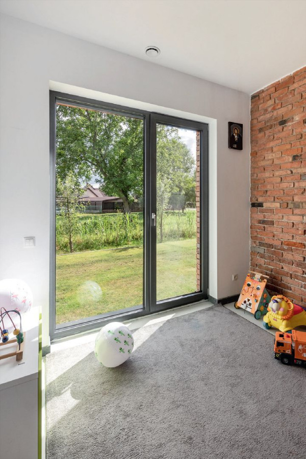

Dwuskrzydłowe okno tarasowe
Wybierając okna szczególną uwagę należy poświęcić ich termoizolacyjności. O tym, ile ciepła przez nie przeniknie, informuje współczynnik U. Jego wartość nie może przekraczać 0,9 W/(m²·K). (fot. MS więcej niż OKNA)

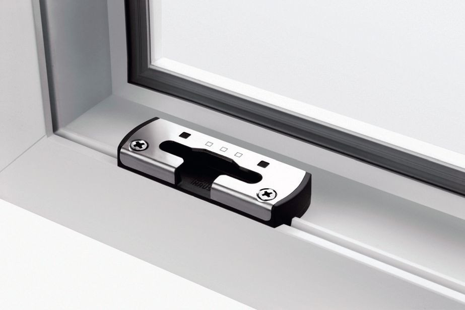

Nowoczesne okna wyposażone są w różne elementy antywłamaniowe. Mogą to być specjalne okucia z tzw. ryglami grzybkowymi i zaczepami przeciwwyważeniowymi, wzmocnione profile, wspomniane oszklenie pokryte folią, klamki z zamkiem itp. Niektórych z nich nie widać na pierwszy rzut oka, ale kupujący mogą sprawdzić, jaką klasę odporności na włamanie (RC) mają okna. Jest ich sześć, z tym, że powszechnie dostępne są produkty w klasy 1-3. Te najniższej klasy można pokonać bez narzędzi, wykorzystując siłę mięśni. Produkty klasy 2 da się sforsować przy użyciu prostych narzędzi, np. wkrętaka, w 3 minuty. W przypadku klasy 3 i dodatkowego zastosowania łomu, intruz będzie potrzebował 5 minut, aby dokonać włamania.
Zaczepy antywyważeniowe
Jak wskazują policyjne statystyki, najwięcej włamań do domów odbywa się przez okna, szczególnie tarasowe. Dlatego warto zainwestować w stolarkę wyposażoną w elementy utrudniające intruzowi sforsowanie okna, np. zaczepy antywyważeniowe. (fot. Winkhaus)

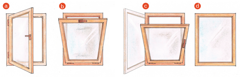

Okna różnią się od siebie nie tylko parametrami technicznymi, ale również sposobem otwierania. Podczas wymiany stolarki warto zastanowić się, czy wszystkie dotychczasowe rozwiązania w tym zakresie były optymalne. Byś może niektóre okna rozwierane (producenci oznaczają je symbolem R), które wyposażone są w zawiasy umieszczone z boku ramy i otwierają się na jedną ze stron, warto zastąpić modelami rozwierano-uchylnymi (RU). Dzięki temu, będzie można również uchylać, co umożliwia wygodne wietrzenie. Modele wyłącznie uchylne (U) zakłada się zaś rzadko, gdyż ich mycie - z racji braku opcji rozwarcia - możliwe jest tylko od zewnątrz.
W przypadku większych przeszkleń bardzo dobrze sprawdzają się okna przesuwne (oznaczone różnymi skrótami, w zależności od producenta - HS, HKS, PSK). Stosuje się je nie tylko na tarasach, ale też w miejscach, gdzie nie ma miejsca na ruch skrzydła - np. w kuchni nad blatem.
W sprzedaży są ponadto modele nieotwierane (FIX), które zakłada się w miejscach, do których jest dostęp z zewnątrz (np. w celu umycia) i nie ma konieczności ich otwierania. Są pozbawione okuć, dzięki czemu ich cena jest niższa od standardowych.
Okna fasadowe różnią się sposobem otwierania. Na rysunkach model rozwierany (a), uchylny (b), rozwierano-uchylny (c) i nieotwierany (d).

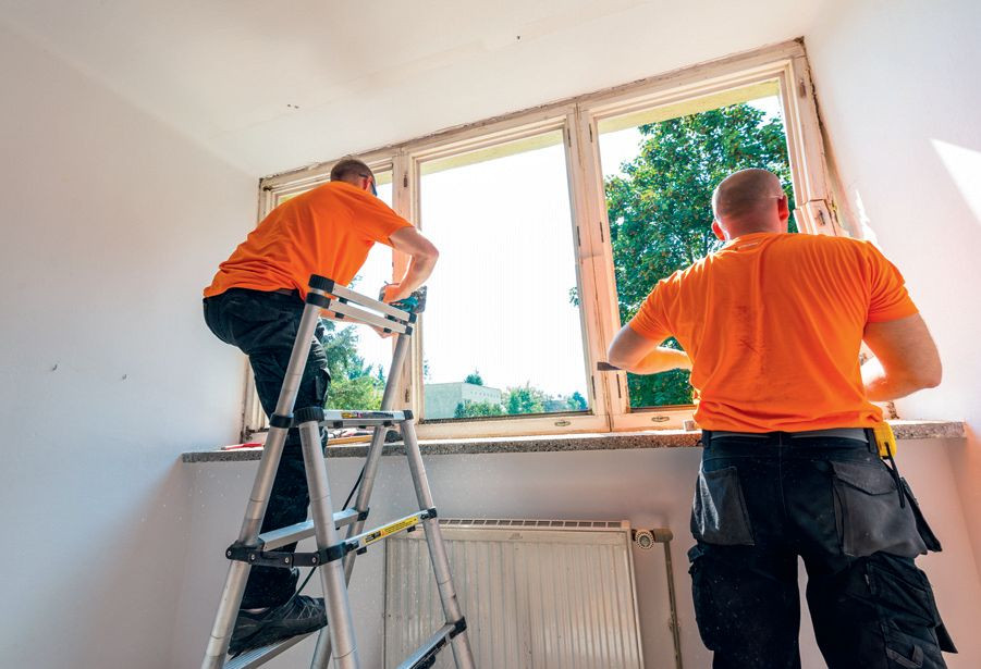

Przed przystąpieniem do prac należy zabezpieczyć pomieszczenia, w których będzie wymieniana stolarka. Podczas demontażu powstaje bowiem sporo pyłu, który trudno jest wyczyścić.
Usunięcie okien jest dość proste. W pierwszym kroku należy zdjąć z zawiasów skrzydła okienne. Następnie stare ramy przecina się w kilku miejscach i podważa, żeby wyjąć je z ościeży. Jeżeli okno oprawione jest tynkiem, konieczne może być skucie fragmentów ościeża.
Kolejnym krokiem jest ewentualne usunięcie parapetów i dokładne oczyszczenie muru z luźnych kawałków i kurzu. Usunąć trzeba też pozostałe fragmenty starej pianki montażowej. Ten etap jest ważny, bo gdy podłoże będzie nieoczyszczone, nowa pianka i taśmy zabezpieczające niewystarczająco zespolą się z podłożem. Może to skutkować powstaniem nieszczelności, w wyniku czego na obwodzie okna wystąpią mostki termiczne.
Ostatnim krokiem jest dokładne wyrównanie zaprawą wszystkich ubytków, które powstały podczas demontażu okna.

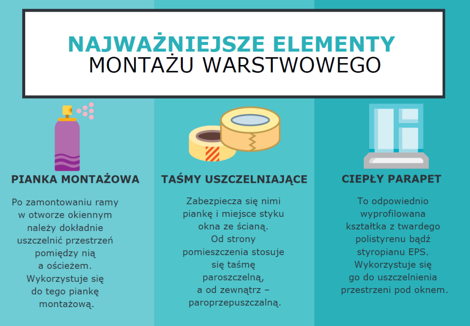

Infografika: Najważniejsze elementy montażu warstwowego okien

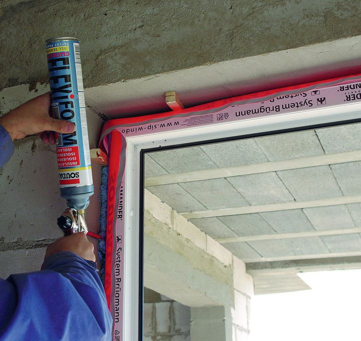

Prace rozpoczyna się od umieszczenia w otworze ramy okiennej, która powinna być ustabilizowana klockami montażowymi. Elementy te wkłada się w pobliżu narożników. Po skontrolowaniu pionów, poziomów i przekątnych ramy można przystąpić do rozmieszczenia elementów mocujących. Ich rozstaw powinien być proporcjonalny i nie może przekraczać 70 cm. Po zamocowaniu ramy należy uszczelnić przestrzeń pomiędzy nią a murem pianką montażową. Dawniej poprzestawano tylko na niej, ale obecnym standardem jest tzw. montaż warstwowy, który polega na użyciu dodatkowo taśm, którymi osłania się piankę. Dzięki nim nie dochodzi do jej zawilgocenia przez wodę opadową oraz parę wodną przenikającą z wnętrz mieszkalnych. Od strony pomieszczenia stosuje się taśmę paroszczelną, a od zewnątrz - paroprzepuszczalną, które przykleja się do ramy okna. Taśmą paroszczelną muszą być też osłonięte metalowe kotwy, którymi okno jest przytwierdzone do muru.
Montaż warstwowy jest skuteczniejszy, ale i bardziej wymagający. Właśnie ze względu na to, by taśmy dobrze się trzymały, tak ważne jest dokładne wyrównanie i oczyszczenie powierzchni ościeża, o którym wspomniano wyżej.
Aby dodatkowo uszczelnić przestrzeń pod oknem, należy zastosować tzw. ciepłe parapety. To odpowiednio wyprofilowane kształtki z twardego polistyrenu lub styropianu EPS, które zmniejszają ucieczkę ciepła i są oparciem dla parapetu wewnętrznego i zewnętrznego.
Stosowane w montażu warstwowym taśmy osłaniają piankę. Dzięki temu nie jest ona narażona na zawilgocenie przez parę wodną przenikającą z wnętrz mieszkalnych oraz wodę opadową. (fot. Soudal)

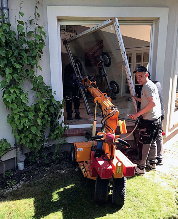

Wymiana okien z użyciem specjalnego podnośnika do szkła
Wymiana okien z użyciem specjalnego podnośnika do szkła. (fot. MS więcej niż OKNA)
