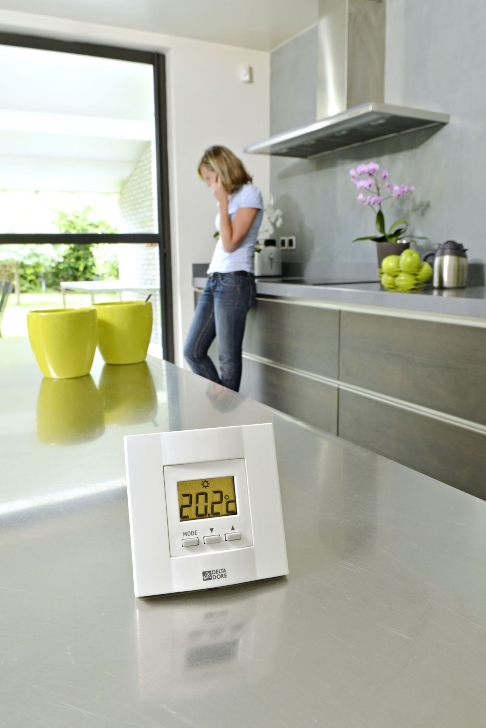

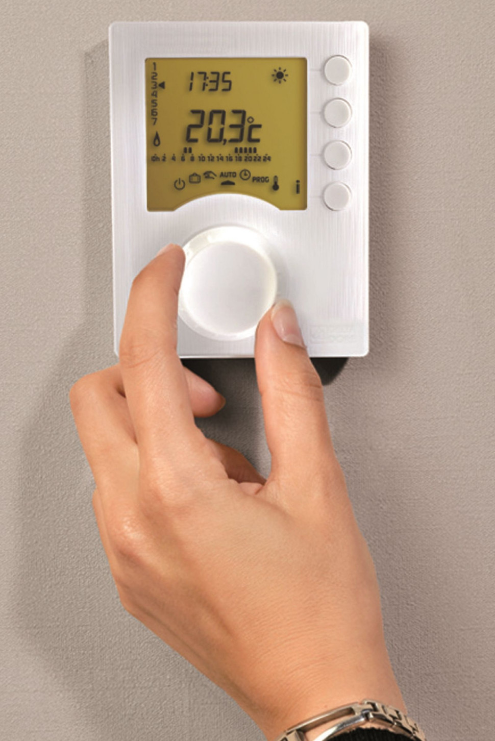

Sterownik przewodowy wymaga dobrego przemyślenia miejsca montażu (po lewej). Zaletą wersji bezprzewodowej jest zaś to, że zawsze możemy go przenieść w odpowiedniejsze miejsce (po prawej). (fot. Immergas)
