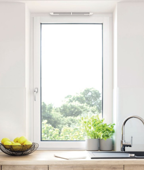

Nawiewnik zamontowany na oknie w kuchni
Nawiewniki zapewniają stały dopływ świeżego powietrza do pomieszczeń. Najwygodniej korzysta się z wersji automatycznych. (fot. Siegenia)

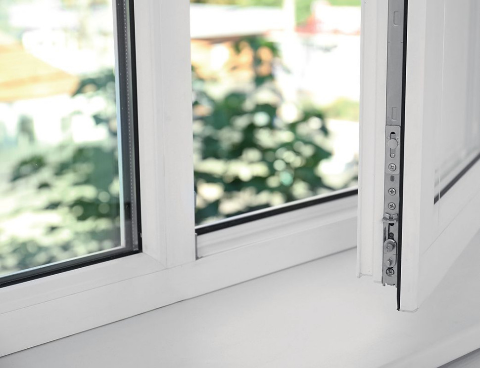

Jeżeli w przyszłości będą wymieniać Państwo okna, warto wybrać modele wyposażone w okucia z mikrowentylacją. Standardowo mają one w narożnikach rozszczelnienie, które - po przekręceniu klamki o 45° - zmniejsza docisk skrzydła do ramy, co zapewnia stały dopływ świeżego powietrza i usuwanie nadmiaru wilgoci z pomieszczenia. Do cyrkulacji powietrza przyda się też wielostopniowy uchył. Za sprawą mechanizmów grzebieniowych danego systemu okuć, okna można uchylić w różnym stopniu i ustawić w jednej z 3, czasami nawet 7 pozycji. Niektórzy producenci oferują też opcję uzyskania niewielkiego uchyłu nawet przy zachowaniu klasy odporności na włamanie okna RC1 lub RC2.

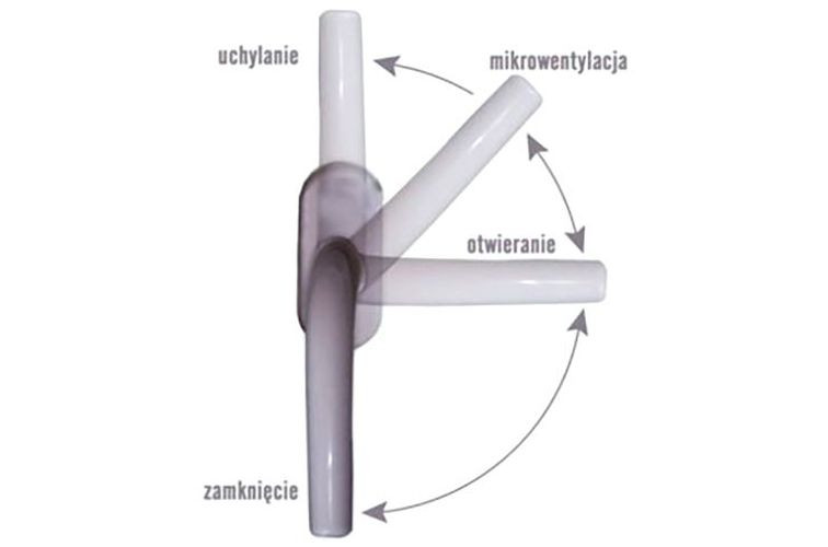

Okna można także wyposażyć w specjalne rozwórki zima/lato, umożliwiające dopasowanie wentylacji do warunków atmosferycznych. Zmiana ich położenia to wybór jednego z dwóch uchyłów - standardowego albo ograniczonego (ok. 40 mm), przeznaczonego do stosowania zimą.
Różne pozycje klamki, w zależności od pożądanego efektu otwarcia skrzydła. (fot. z lewej: Oknoplast, fot. z prawej: REM II)

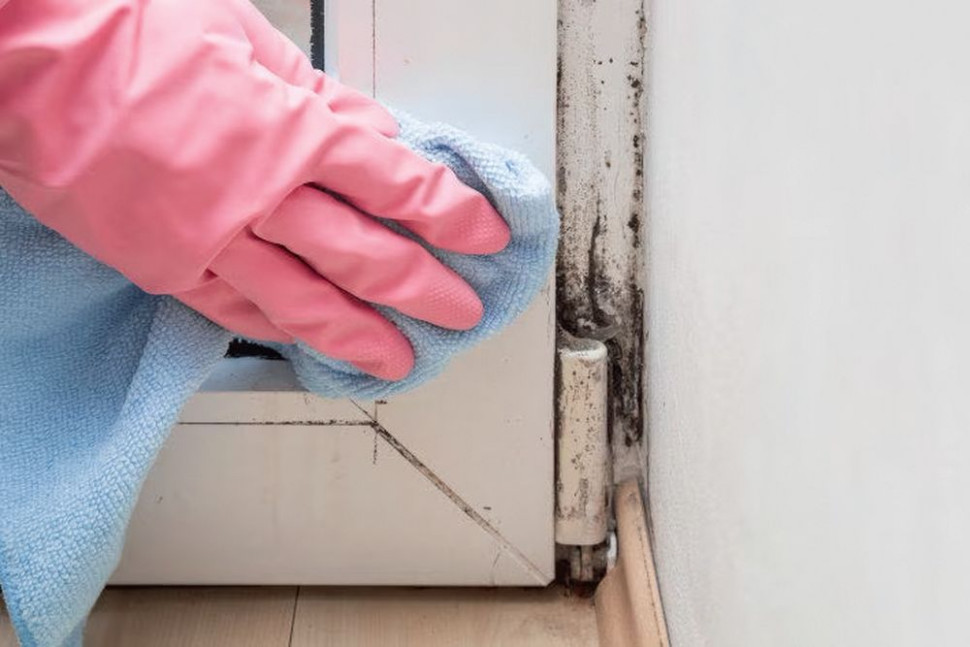

Usuwanie pleśni z ramy okiennej
Pleśń należy usuwać w rękawiczkach, w maseczce i okularach ochronnych, bo środki przeciwgrzybicze mają intensywny zapach i mogą podrażniać śluzówkę. Ponadto pomieszczenie trzeba intensywnie wietrzyć przez kilka godzin. (fot. Leroy Merlin)
