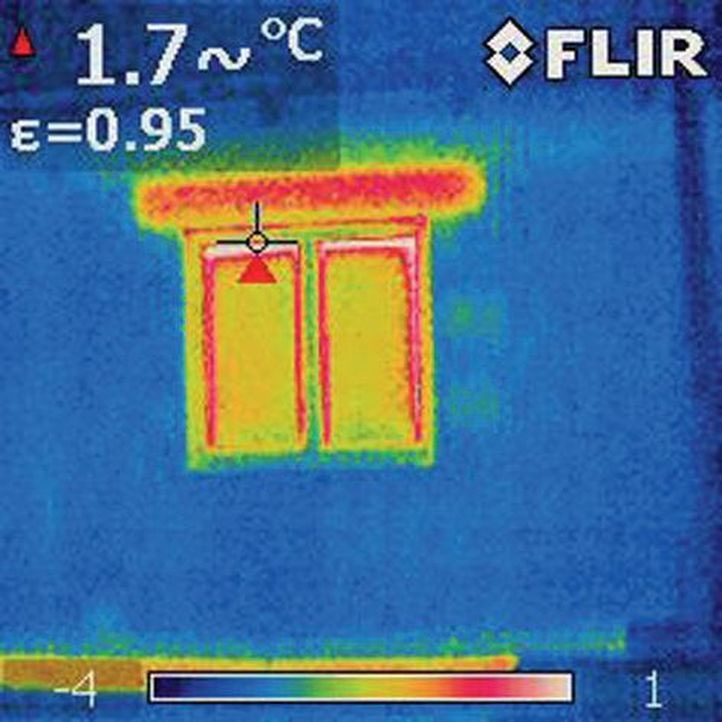

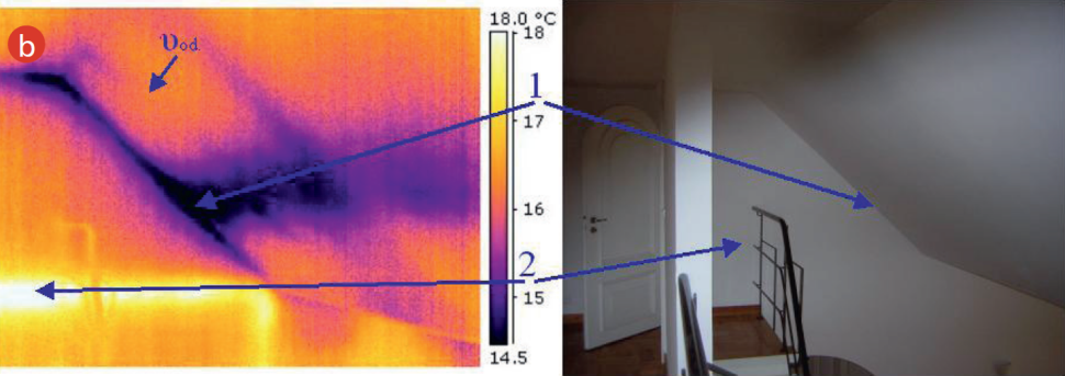

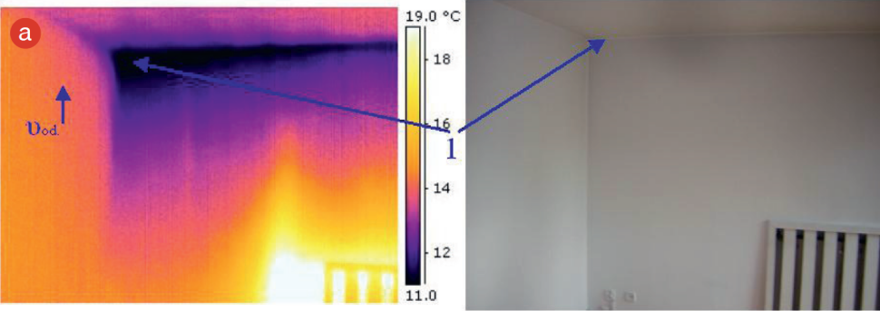

Błędy wykonawcze często udaje się wykryć dopiero dzięki zdjęciom termowizyjnym. Typowe przykłady to narożniki przy ścianach zewnętrznych (a) oraz miejsca o nietypowym kształcie, gdzie ułożenie ocieplenia jest trudniejsze (b). (fot. Komel)

Pomocą w wykryciu wadliwych miejsc może być zrobienie zdjęć termowizyjnych. Jednak to też jest zadanie dla fachowca. Interpretacja termogramów wcale nie jest łatwa i to co wydaje się mieć na zdjęciu inna temperaturę, może tak naprawdę różnić się jedynie współczynnikiem pochłaniania i odbicia promieniowania cieplnego (podczerwonego).

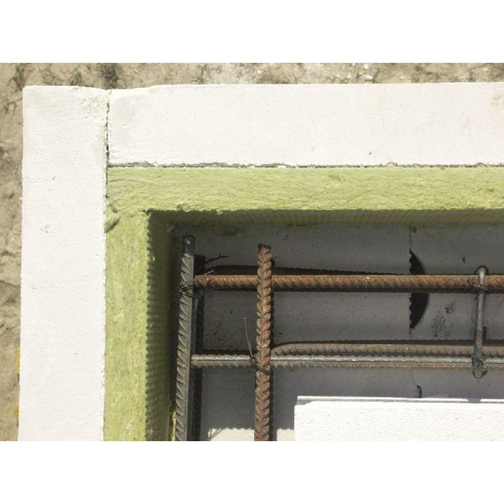

Przyczyną powstania mostków cieplnych często jest lekceważenie wymagań technicznych danej technologii. Nadproża w ścianach jednowarstwowych powinny być wykonane w specjalnych, ocieplonych kształtkach (fot. z lewej: Ytong). Typowe, z żelbetu, będzie w takiej ścianie przyczyną dużych strat ciepła i najpewniej również przemarzania (fot. z prawej: Grassant).

Dramatyczna jest natomiast sytuacja w ścianach jednowarstwowych, w których nie ocieplono elementów żelbetowych. Straty ciepła są w tych miejscach tak duże, że na zdjęciach termowizyjnych takie nadproża i wieńce dosłownie "świecą". Wprawdzie producenci materiałów na ściany jednowarstwowe zalecali stosowanie ocieplonych, systemowych kształtek nadprożowych, jednak ich użycie wcale nie było normą.
Takie ściany powinno się po prostu w całości ocieplić warstwą styropianu lub wełny, tak żeby uzyskać współczynnik U przegrody na poziomie ok. 0,20 W/(m2·K), co jest obecnym standardem. Dodając ciągłą warstwę ocieplenia, wyeliminujemy jeszcze jeden problem. Mianowicie często łączono bloczki lub pustaki nieodpowiednią zaprawą - zwykła zamiast ciepłochronnej, klejową w zbyt grubej warstwie, lub po prostu niestarannie. W efekcie dużo ciepła ucieka przez spoiny pomiędzy elementami muru.

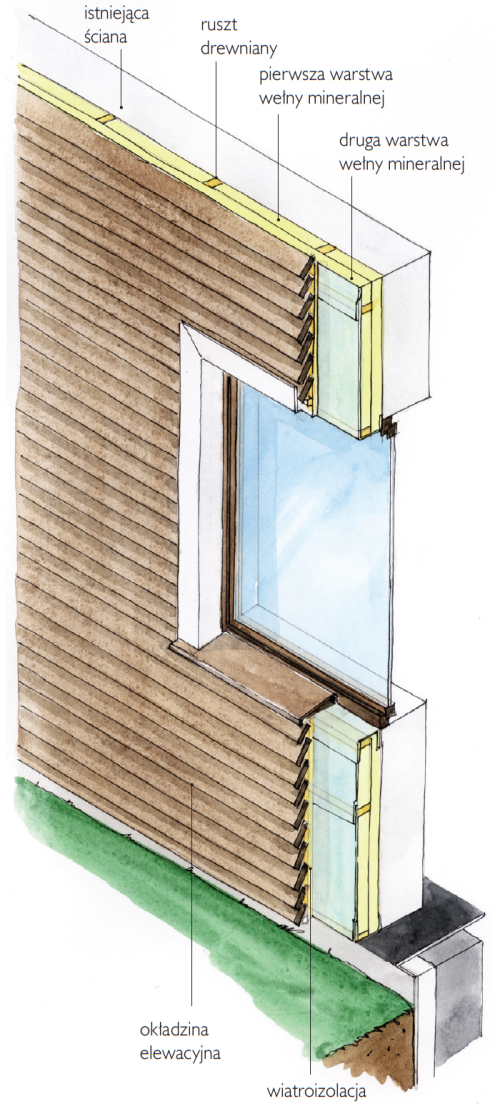

  • Druga metoda nazywana lekką suchą, polega na umocowaniu do istniejącej ściany rusztu z zaimpregnowanego drewna (rzadziej stali), ułożenia izolacji z wełny w jego polach, osłonięciu folią wiatroizolacyjną i wykończeniu w niemal dowolny sposób. Bo wbrew pozorom, chociaż najpopularniejsze są tu deski lub siding, możliwości jest o wiele więcej. Mogą to być nawet płyty drewnopochodne wykończone tynkiem, panele z blachy powlekanej itd. Zaletą metody lekkiej suchej jest możliwość zastosowania niemal na każdej ścianie. Może to być np. słaby tynk, wprawdzie zdrowy, ale zbyt mało nośny dla klejenia izolacji. Jest to też metoda dobra dla amatorów remontujących samodzielnie. Nie wymaga specjalnych narzędzi ani kwalifikacji tynkarskich.

Metoda lekka sucha - schemat wykonania
Metoda lekka sucha nigdy nie była tak popularna jak klejenie izolacji do muru. Jednak w budynkach, gdzie stare ocieplenie jest zbyt słabe jako podłoże dla kolejnej warstwy, warto się na nią zdecydować.

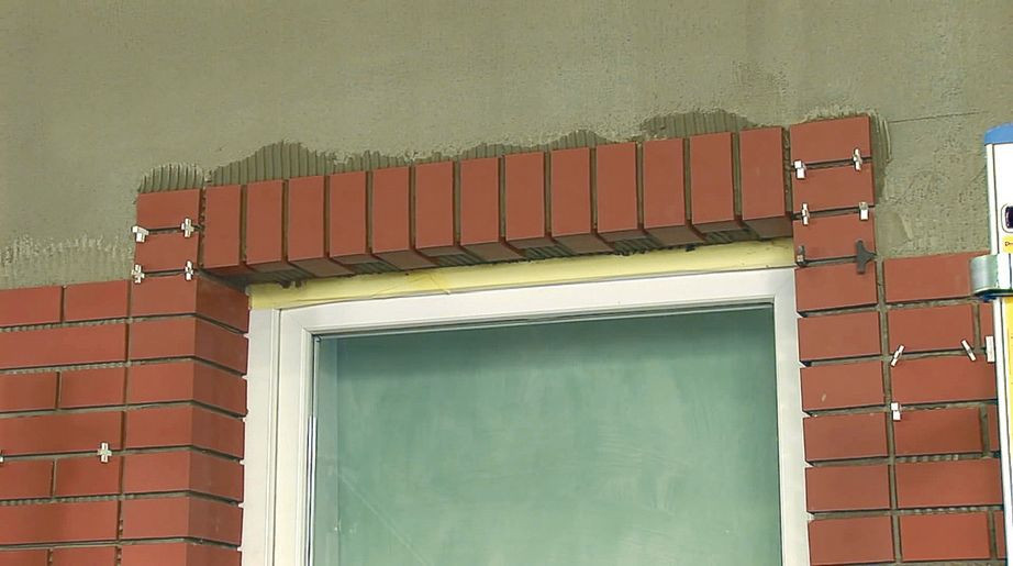

Najpopularniejszym sposobem wykończenia ocieplenia jest wprawdzie tynk cienkowarstwowy, lecz zamiast niego można też przykleić płytki klinkierowe. Fachowo ułożone będą nie do odróżnienia od muru z cegły. Tego rodzaju płytki są też chętnie stosowane do wykończenia cokołów fundamentowych albo na fragmentach ścian, żeby ożywić elewację.
Płytki klinkierowe są na tyle lekkie, że można je przyklejać do ocieplenia
Płytki klinkierowe są na tyle lekkie, że można je przyklejać do ocieplenia. Elewacja wygląda jak ściana trójwarstwowa. (fot. Klinkier Przysucha / King Klinker)
