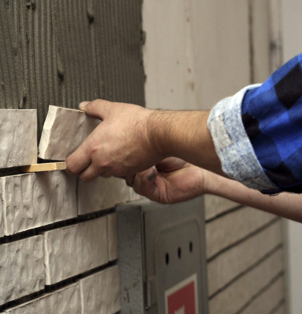

Ściany dwuwarstwowe wykończone płytkami ceramicznymi
Ściany dwuwarstwowe można wykończyć nie tylko tynkiem, ale także płytkami ceramicznymi. Z wyglądu taką elewację trudno będzie odróżnić od konstrukcji trójwarstwowej. (fot. Röben)
Typowa grubość ocieplenia to 15-20 cm. Czyli ostateczna grubość całości (ściana nośna plus ocieplenie) rzadko przekracza 45 cm. Przy czym wymóg obniżenia współczynnika U zawarty w WT2021 nie musi koniecznie oznaczać pogrubienia izolacji. W ostatnich latach upowszechniły się bowiem nowe rodzaje styropianu i wełny mineralnej o lepszej izolacyjności.
Jeśli to uwzględnić, to okazuje się, że np. warstwa dobrej jakości szarego styropianu o grubości 16 cm wystarczy, żeby zastąpić 20 cm tradycyjnego białego. Warto porównanie uzupełnić o ceny obu rodzajów. Wówczas okazuje się, że szary styropian jest wprawdzie droższy, jeżeli spojrzymy na cenę za 1 m3, ale koszty wykonania warstw o takiej samej izolacyjności niemal się zrównały. Kilka lat temu, gdy szary styropian z grafitem był rynkową nowością, było to nie do pomyślenia.
Izolacyjność ścian można jeszcze nieco poprawić, decydując się na wybudowanie warstwy nośnej z nieco "cieplejszego" materiału. Może to być ceramika poryzowana, beton komórkowy, keramzyt. I przy obecnym poziomie cen, gdy np. ceramika poryzowana i tradycyjna kosztują praktycznie tyle samo, czemu z tej możliwości nie skorzystać? Jednak trzeba od razu uprzedzić, że wobec i tak wysokich wymagań zawartych w przepisach i znacznej grubości ocieplenia, użycie innego materiału konstrukcyjnego wiele nie zmieni. Po prostu to już nie są czasy, gdy na ścianach zewnętrznych układano 5 cm styropianu.

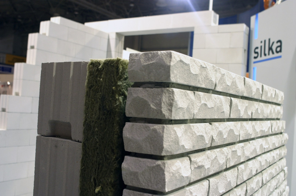

Ściany trójwarstwowe są znacznie mniej popularne od dwuwarstwowych, gdyż mają opinię drogich i trudnych do wykonania. Co nie do końca jest zgodne z prawdą. Na cenę wpływa przede wszystkim warstwa wykończeniowa. Ale jeżeli dobrze przyjrzymy się ofercie rynkowej to okaże się, że nawet cegły klinkierowe możemy kupić w bardzo zróżnicowanej cenie. Tańsze od nich są cegły silikatowe (wapienno-piaskowe), w szczególności gładkie. Ostatecznie, da się wznieść mury trójwarstwowe w cenie o kilkadziesiąt zł wyższej za 1 m2 niż te dwuwarstwowe.
Pod względem izolacyjności cieplnej będą one bardzo zbliżone do wariantu dwuwarstwowego. Podobnie gruba będzie sama warstwa izolacji. Jednak ściany trójwarstwowe mają niezaprzeczalne atuty. Przede wszystkim elewacja z klinkieru lub silikatów jest niezwykle odporna na uszkodzenia mechaniczne i po prostu trwała. Nie trzeba jej odnawiać ani remontować - o ile, oczywiście, zostanie prawidłowo wzniesiona. Ponadto ma najlepszą izolacyjność akustyczną. A to duży atut, gdy budujemy dom w głośnej okolicy. Tak więc na korzyść tego rozwiązania mogą ostatecznie przemówić inne cechy poza izolacyjnością cieplną.
Budowa ściany trójwarstwowej
Ściany trójwarstwowe mają podobną izolacyjność cieplną, jak pozostałe rodzaje. Jednak pod względem parametrów akustycznych i trwałości są bezkonkurencyjne. (fot. Xella (Silka))

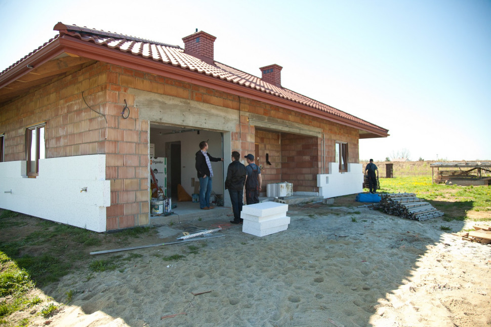

Ostrzejsze wymagania nowych Warunków Technicznych nie muszą koniecznie oznaczać, że izolacja ścian będzie grubsza. Alternatywą jest użycie nieco cieńszych materiałów wyższej jakości, o niskiej lambdzie (np. 0,031 zamiast 0,040). (fot. Swisspor)
Druga kwestia to ewentualne trudności techniczne przy takim poprawianiu ścian. Z zasady uznaje się, że izolacja grubsza niż 20 cm na ścianach dwuwarstwowych jest już bardziej narażona na problemy ze stabilnością i odkształceniami. Jej mocowanie może wymagać nieco innych rozwiązań niż standardowe. Wyjściem może być stosowanie materiałów o niższym współczynniku przewodzenia ciepła lambda (λ).
W przypadku murów jednowarstwowych podwyższanie izolacyjności ponad to co przewidział producent systemu w ogóle nie bardzo wchodzi w grę. Za to w ścianach trójwarstwowych wszelkie zmiany związane z grubością ocieplenia trzeba wprowadzać jeszcze przed rozpoczęciem budowy, bo przecież od dopuszczalna grubości ścian zależy też szerokość nośnych warstw fundamentów. Ceglana ściana osłonowa jest na tyle ciężka, że musi mieć solidne oparcie.
Kłopotliwa może być w ogóle bardzo znaczna grubość ścian wielowarstwowych. Pamiętajmy, że używając do ocieplenia wełny mineralnej musimy utworzyć jeszcze szczelinę wentylacyjną. Wraz z nią ściana osłonowa to dodatkowe 15 cm.

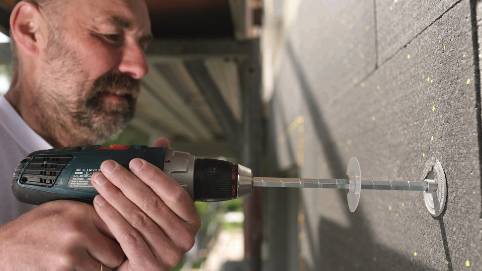

Mocowanie warstwy ocieplenia
Pamiętajmy, że im grubsza izolacja, tym trudniej ją stabilnie umocować. Dlatego poprawa energooszczędności musi oznaczać też większą dbałość o takie detale. (fot. fischer Polska)
