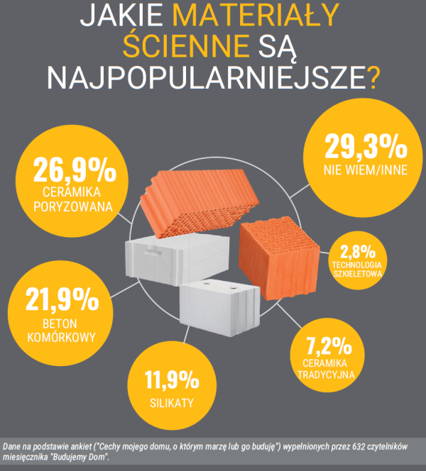

Infografika: Jakie materiały ścienne są najpopularniejsze?

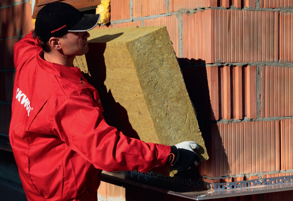

Warstwa izolacyjna w przegrodach z ociepleniem ma z reguły grubość 15-20 cm. Pogrubianie jej na zapas oznacza wyższe wydatki, a często także ryzyko pęknięć tynku oraz odspajania się go od podłoża. (fot. Rockwool)
Niezależnie od wybranego materiału, murowanie ścian wygląda podobnie (patrz ramka "Sposób murowania") - różny jest natomiast sposób mocowania do muru ocieplenia.
W najbardziej rozpowszechnionej metodzie lekkiej mokrej, określanej też skrótem ETICS lub BSO, styropian lub wełnę przykleja się za pomocą kleju, a całość wykańcza tynkiem cienkowarstwowym. Aby zyskać gwarancję prawidłowego połączenia kolejnych warstw, warto skompletować zaprawy, kleje i tynki od jednego producenta.
Wspomniana metoda lekka sucha polega na wypełnieniu wełną mineralną drewnianego lub stalowego rusztu konstrukcyjnego, a następnie osłonięcia ocieplenia wiatroizolacją i okładziną elewacyjną. W tym wariancie wybór wykończenia jest więc większy.

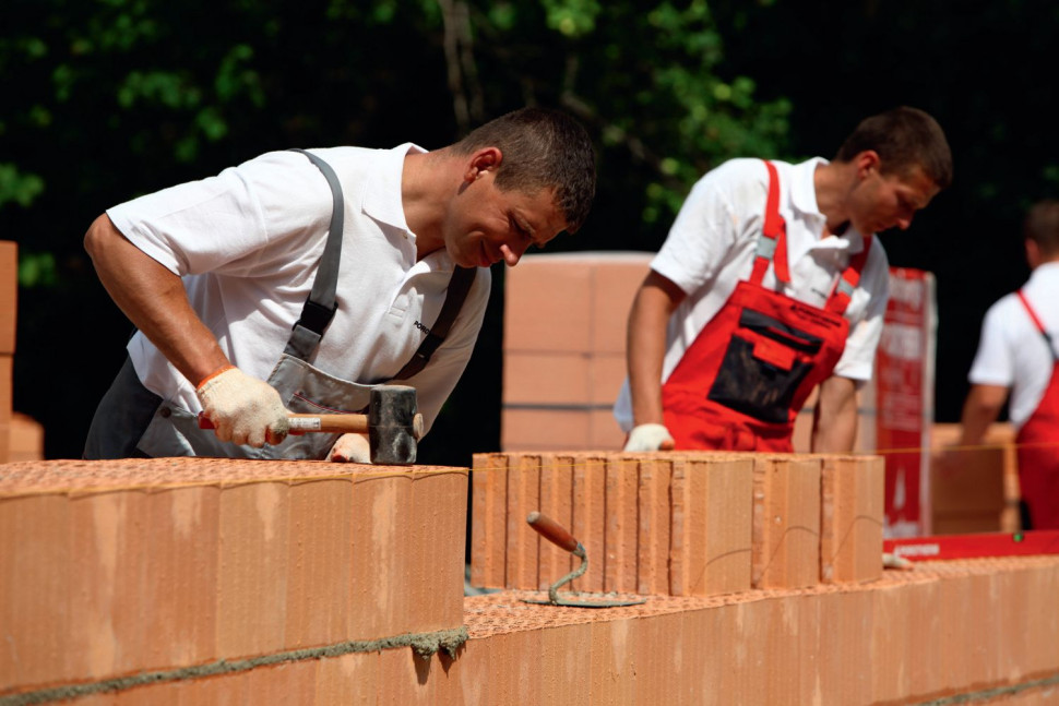

Murowanie ścian warstwowych

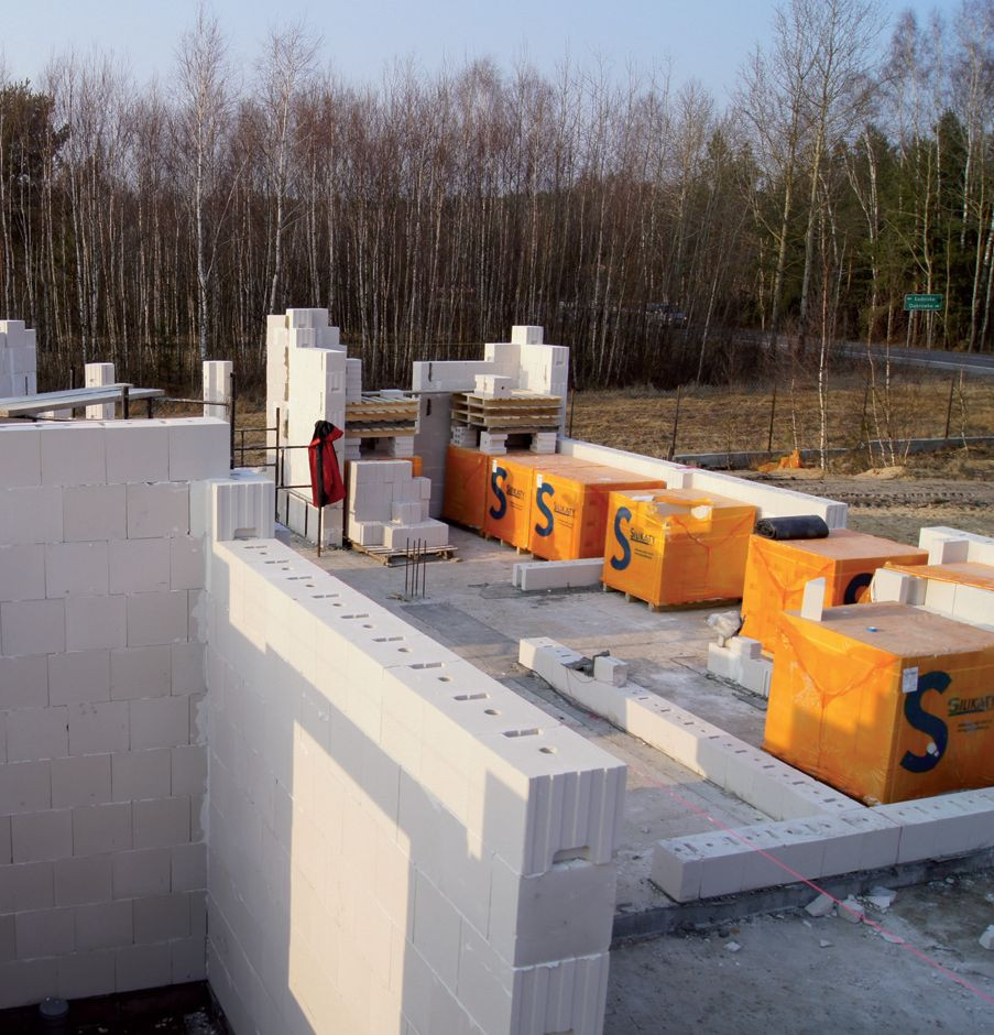

Pierwszą warstwę elementów murowych w ścianach warstwowych zawsze układa się na tradycyjnej zaprawie. W kolejnych spoina może być taka sama, ale gdy stosuje się pustaki lub bloczki cechujące się bardzo wysoką dokładnością wymiarową, używa się cienkowarstwowej zaprawy klejowej. (fot. ZCB Owczary)

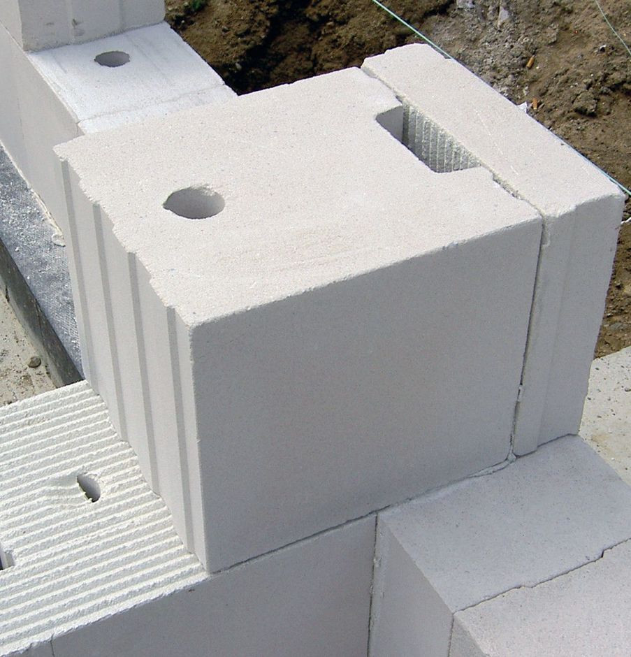

Mur z betonu komórkowego
Mur z betonu komórkowego wznosi się bardzo szybko, bo bloczki są duże i lekkie. (fot. Termalica (Bruk-Bet))

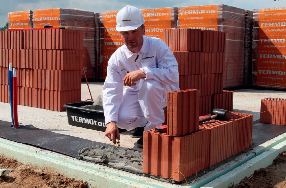

Elementy ścienne układa się warstwami, z przesunięciem w kolejnych rzędach. Pierwszą warstwę układa się na tradycyjnej zaprawie cementowej - umożliwia to jej dokładne wypoziomowanie. W kolejnych spoiwo stanowi tradycyjna zaprawa cementowo-wapienna, zaprawa klejowa cementowa lub w postaci pianki z kartusza. Użycie cienkowarstwowych zapraw klejowych jest możliwe, o ile pustaki lub bloczki mają tylko niewielkie odchylenia wymiarów. Można w ten sposób łączyć np. wyroby ceramiczne o szlifowanych krawędziach, bloczki z betonu komórkowego lub silikatów.
Przy zastosowaniu elementów łączonych na pióro i wpust zaprawę nanosi się ją tylko na warstwy poziome. Spoiny pionowe w kolejnych warstwach powinny się mijać mniej więcej w połowie bloczka.

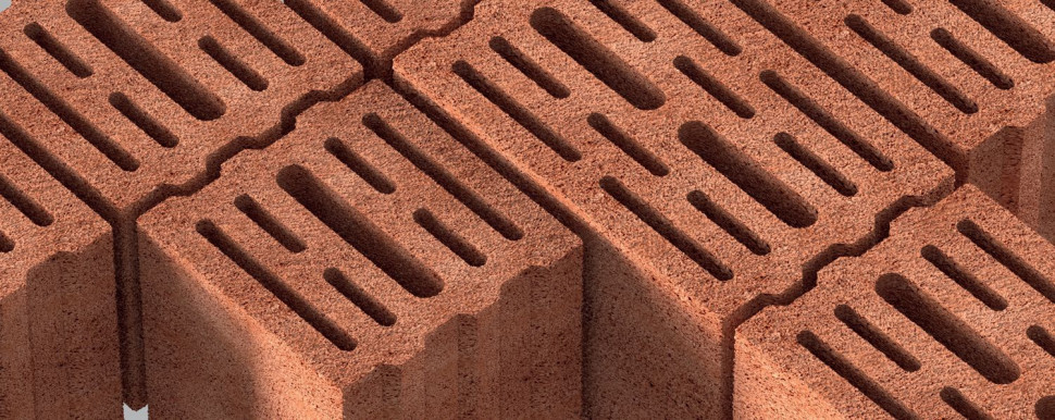

To najpopularniejsze materiały ścienne w naszym kraju. W ostatnim czasie na budowach coraz chętniej stosuje się poryzowaną odmianę ceramiki, która ma nawet 4-krotnie lepszy współczynnik przewodzenia ciepła λ od tradycyjnej. Poza bardzo dobrymi parametrami termicznymi, które wynikają z porowa tej struktury materiałów, charakteryzują się one dużą wytrzymałością, niepalnością i łatwością obróbki.
Zarówno bloczki z betonu komórkowego, jak i pustaki z ceramiki mają duże rozmiary, a przy tym są lekkie, co przyspiesza i ułatwia murowanie. Co ważne, są niepalne, ponadto wytwarza się je z naturalnych materiałów - elementy z betonu komórkowego powstają z piasku, wody, wapna, cementu i gipsu, a wyroby ceramiczne z gliny, wody i piasku.

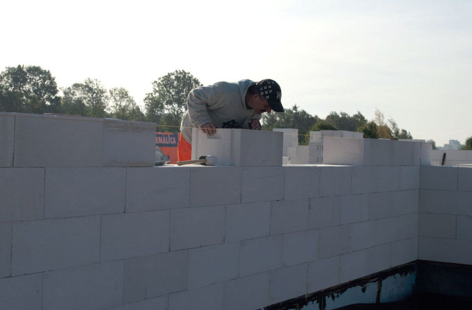

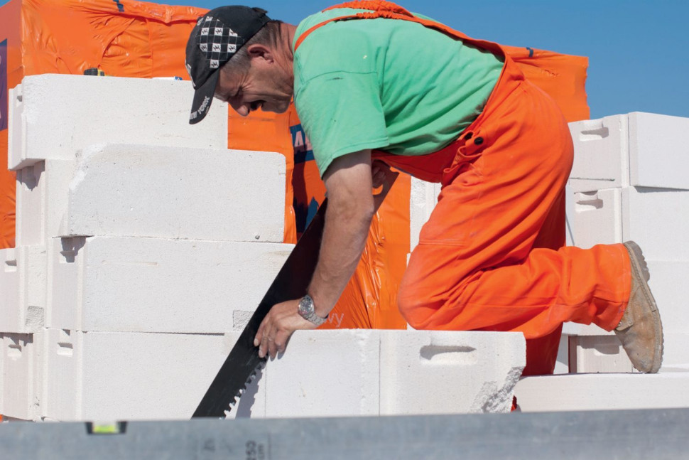

Beton komórkowy bez problemu można dociąć zwykłą piłą
Beton komórkowy bez problemu można dociąć zwykłą piłą. (fot. Termalica (Bruk-Bet))
Wznoszenie ścian z ceramiki
Tradycyjna ceramika zastępowana jest obecnie na budowach przez jej nowocześniejszą, porowatą odmianę, która ma znacznie lepsze parametry termiczne. (fot. Wienerberger)

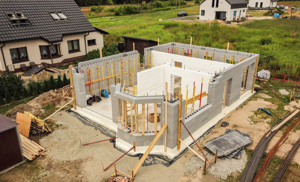

Izolujące elementy szalunkowe
To specyficzny rodzaj materiałów ściennych. Mają postać styropianowych kształtek, które układa się warstwami, podobnie jak klocki. Ich grubość dobiera się w zależności od wymaganej ciepłochronności. Elementy te są lekkie i łatwe w obróbce, a montaż ułatwiają specjalne łączenia (zamki). Kształtki wypełnia się zbrojeniem i zalewa betonem. Gruby na ok. 15 cm żelbetowy rdzeń zapewnia konstrukcji sztywność. Dzięki wewnętrznej i zewnętrznej warstwie styropianu budynek jest natomiast dobrze chroniony przed stratami ciepła.
Pozostałe elementy domu, takie jak podłoga, stropy i dach, wykonuje się tak samo jak w budynkach tradycyjnych.
Najpopularniejszy sposób wykończenia ścian polega na nałożeniu tynku cienkowarstwowego na siatkę i klej. Na elewacji można też zastosować dowolną oblicówkę na ruszcie. Od środka ścianę wykańcza się tynkiem gipsowym albo płytami g-k.
Wybór tej technologii oznacza wyższe w porównaniu z użyciem typowych materiałów nakłady inwestycyjne, ale dzięki temu uzyskamy przegrody o bardzo dobrych parametrach cieplnych. Zwłaszcza gdy zdecydujemy się na kompletny system od jednego producenta, oferującego nie tylko kształtki, ale także elementy do wykonania fundamentu, nadproża itp.
Ściany z kształtek buduje się bardzo szybko, a montaż nie stanowi problemu. Dzięki elementom o różnym kącie załamania ściany mogą mieć również bardziej skomplikowane kształty.
Budowa domu z elementów ściennych ze styropianu
Elementy ścienne ze styropianu są lekkie, łatwe w obróbce i montażu, co bardzo przyspiesza prace budowlane. (fot. Izodom2000)
