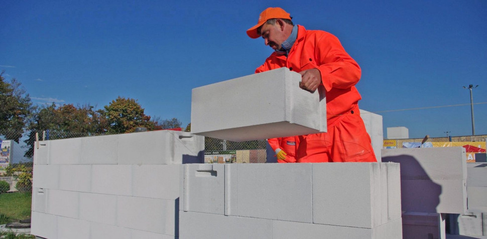

Beton komórkowy to materiał wyróżniający się wysoką izolacyjnością termiczną. Wynika ona z jego porowatej struktury - podczas produkcji mieszanka piasku, wody, wapna, cementu i gipsu spulchniana jest środkiem porotwórczym, dzięki czemu w budulcu powstają mikropory z zawartym w środku powietrzem. Jest ono bardzo dobrym izolatorem termicznym, a ponieważ stanowi aż ponad 80% objętości bloczków, wykonane z nich ściany skutecznie izolują przed stratami ciepła.

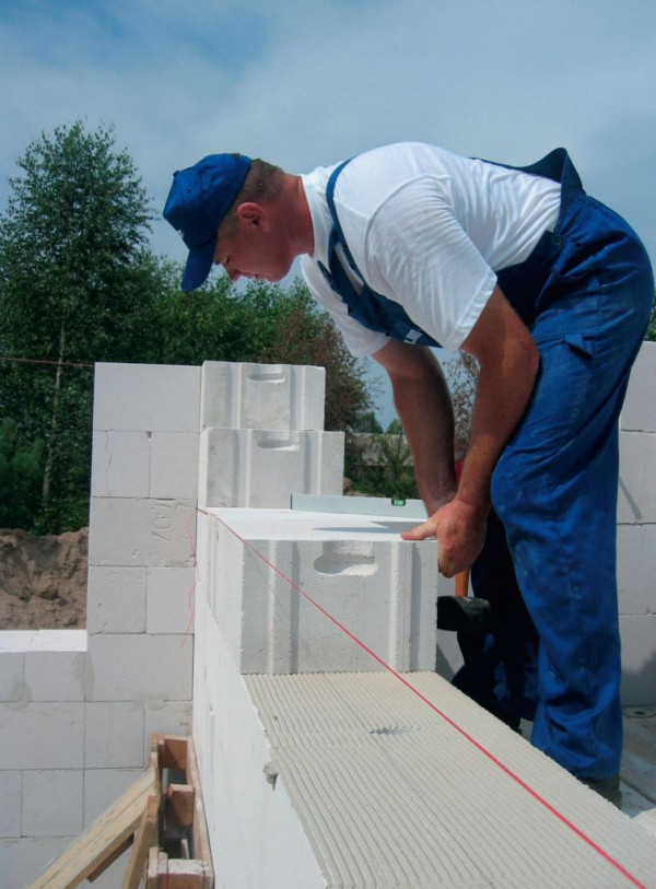

Ściany jednowarstwowe wznosi się z bloczków z najlżejszych odmian betonu komórkowego o grubości przynajmniej 36,5 cm. Takie przegrody spełniają obecne normy dotyczące termoizolacyjności. Oczywiście pod warunkiem, że murowanie odbywa się zgodnie ze sztuką.

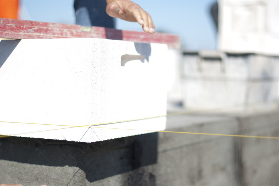

Bloczki są lekkie i duże - na 1 m² muru przypada tylko 7 elementów - co wpływa na szybkość budowy. Osadzanie ich ułatwiają wyfrezowane uchwyty montażowe, które także chronią dłonie murarza przed obtarciami podczas ustawiania kolejnego bloczka obok już wymurowanego elementu. Łatwą budowę zapewniają również wyprofilowane na pióra i wpusty powierzchnie czołowe bloczków - dzięki nim nie trzeba wykonywać spoin pionowych (są one niezbędne tylko w narożnikach oraz tam, gdzie stosuje się docięte elementy). Aby mur był stabilny, konieczne jest prawidłowe przesunięcie spoin pomiędzy bloczkami w każdej kolejnej warstwie.

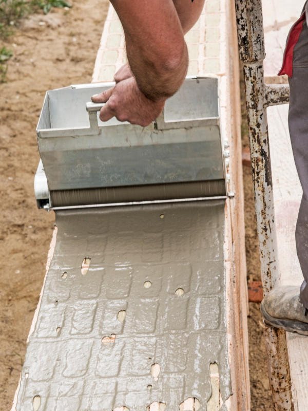

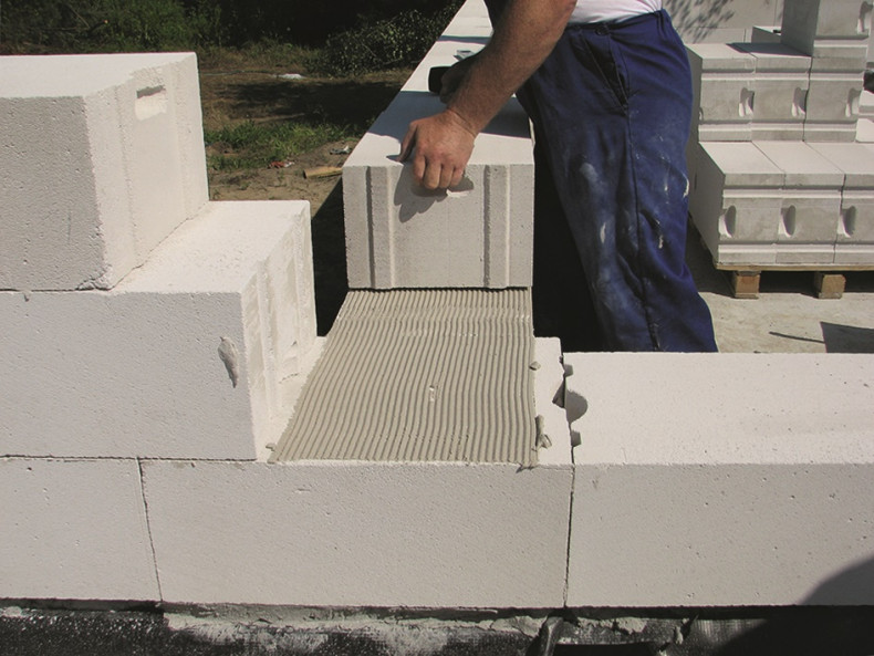

Obecnie ściany jednowarstwowe muruje się już tylko na cienkie spoiny (1-3 mm). Używa się zaprawy klejowej na bazie cementu albo poliuretanowej zaprawy w piance. Mur jest jednorodny pod względem termicznym i dobrze izoluje przed stratami ciepła. Wymagana jest jednak duża precyzja wykonawcza, bo przy murowaniu kolejnych warstw trudno kompensować ewentualne błędy.

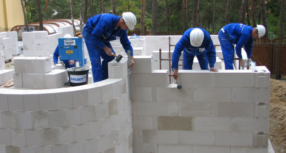

Beton komórkowy jest bardzo łatwy w obróbce. Do cięcia nie są potrzebne żadne specjalne maszyny, wystarczy ręczna piła. Bez problemu można uzyskać elementy o pożądanym kształcie i murować budynki np. z zaokrąglonymi ścianami czy owalnymi otworami okiennymi.

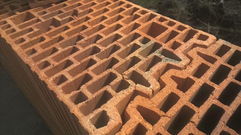

Ściany jednowarstwowe można budować również z ceramiki, ale nie tradycyjnej, a poryzowanej, która ma lepsze parametry cieplne. To dzięki temu, że do gliny dodawana jest mączka drzewna i trociny. Podczas wypalania ulegają one spaleniu, a w bloczkach pojawiają się wypełnione powietrzem pory, które wpływają na izolacyjność termiczną elementów oraz na zmniejszenie ich ciężaru.

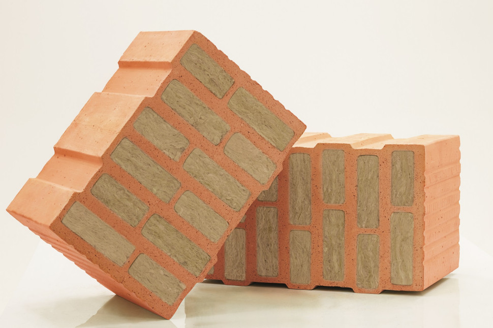

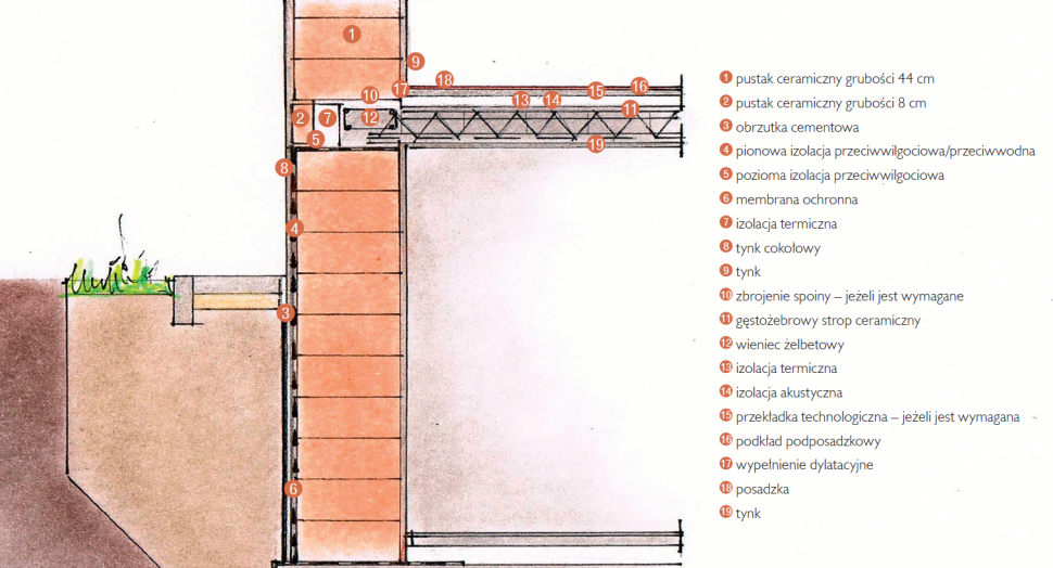

Wiodący producenci oferują pojedyncze typu pustaków, z których można wznosić mury o U równym lub mniejszym niż 0,20 (taką maksymalną wartość współczynnika przenikania ciepła dopuszczają przepisy, które weszły w życie z końcem 2020 r.). Dlatego ściany jednowarstwowe wznosi się obecnie głównie z pustaków ceramicznych z wkładką z wełny mineralnej lub styropianu. Niestety, są one sporo droższe, ale też znacznie cieplejsze od tradycyjnych.
Ich minimalna grubość to 38 cm. Wzniesiony z nich mur będzie miał współczynnik U 0,2, czyli dokładnie tyle, ile nakazują przepisy, a z 4-cm warstwą tynku termoizolacyjnego - 0,19. Użycie ocieplonych pustaków o grubości 44 cm i zastosowanie tynku termicznego pozwoli uzyskać ścianę o U = 0,16. W takim wariancie oszczędności na ogrzewaniu będą już znaczące.

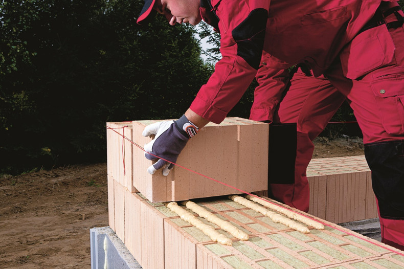

Wznoszenie przegród jednowarstwowych bez ocieplenia wymaga zastosowania zaprawy cienkowarstwowej albo kleju poliuretanowego w postaci pianki. Ten drugi dostępny jest w puszkach. Spoinę nakłada się precyzyjnie za pomocą aplikatora, a jej cienka warstwa (maks. 2 mm) gwarantuje, że ściana będzie jednolita, wolna od liniowych mostków termicznych.
Spoiwo aplikuje się przeważnie tylko na warstwy poziome - pionowe zastępują boczne zamki, czyli pióro-wpust. Dzięki nim murowanie przebiega sprawnie. Prace ułatwia też niewielka waga i duże rozmiary elementów - metr kwadratowy składa się tylko z 16 pustaków i zaledwie 4 poziomych spoin.
