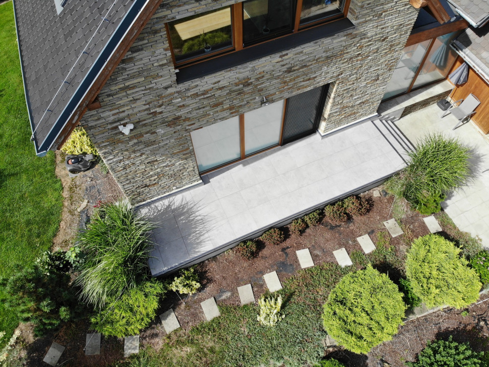

Zadaszenie tarasu umożliwia korzystanie z niego przez znacznie dłuższy czas, także gdy pogoda mniej sprzyja przebywaniu na świeżym powietrzu. Problemem przestaje być nadmierne nasłonecznienie, typowe w środku lata dla tarasów położonych od południa lub zachodu. Bo o ile wczesną wiosną i jesienią, kiedy jesteśmy spragnieni słońca, taka lokalizacja jest świetna, to już w maju warunki na takim tarasie bez odpowiedniej osłony zacieniającej są już niekomfortowe, a w czerwcu mamy tam po prostu patelnię.
Druga, nie mniej ważna, zaleta zadaszenia to ochrona przed deszczem. Ma się rozumieć, że nie będziemy siedzieć na zewnątrz w czasie burzy połączonej z porywistym wiatrem. Ale każdy choć raz z powodu przelotnego deszczu w pośpiechu zbierał wszystko ze stołu na tarasie i chował meble, doceni fakt, że już nie musi przejmować się typowymi dla naszego kraju kaprysami pogody.
Przemiana tarasu z salonu pod chmurką w zadaszoną przestrzeń na wolnym powietrzu ma jeszcze i tę zaletę, że pozwala ograniczyć nadmierne nagrzewanie się salonu wewnątrz domu, bo ten zwykle przylega do tarasu i ma od jego strony spore przeszklenia. A jako że od lat panuje moda na tarasy od nasłonecznionej strony, dodanie zadaszenia potrafi znacznie ograniczyć oddziaływanie upałów na wnętrze domu. W oczywisty sposób poprawia się komfort, a jeżeli korzystamy z klimatyzacji to możemy liczyć na istotne zmniejszenie rachunków. Bo to właśnie położone w pełnym słońcu okna są głównym źródłem nadmiernych zysków ciepła.
Mocno nasłoneczniony taras i sąsiadujący z nim salon z przeszkloną ścianą
Mocno nasłoneczniony taras i sąsiadujący z nim salon z przeszkloną ścianą. Zadaszenie może się tu bardzo przydać. (fot. Renoplast)

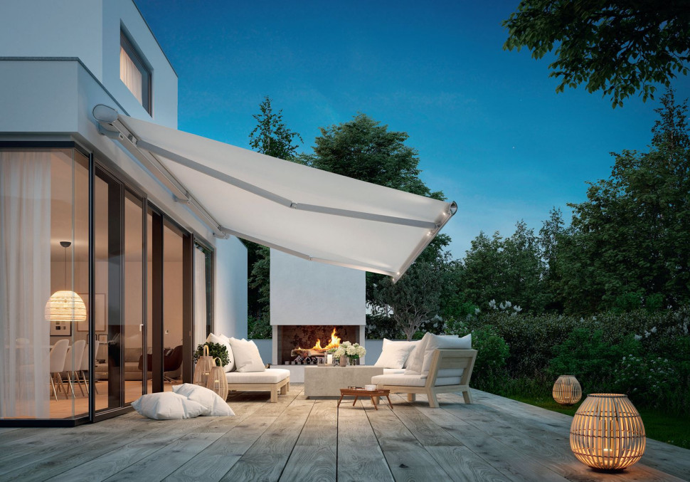

Markizy tarasowe - zadaszenie tarasu rozsuwane
Montaż markizy to w ostatnich latach chyba najpopularniejszy sposób zapewnienia na tarasie cienia, a w pewnym stopniu także ochrony przed deszczem. Dlaczego tylko w pewnym stopniu? Bo nawet jeśli materiał poszycia jest wodoodporny, to markizę często trzeba będzie zwinąć, jeśli opadom towarzyszy silniejszy wiatr. A to akurat w naszym klimacie dość częste. Markiza, nawet najsolidniej wykonana, ma bowiem dość lekką konstrukcję, mocowaną przy tym tylko z jednej strony do ściany budynku, płyty balkonu, czy belek w okapie dachu. Rozwinięta markiza zachowuje się zaś na wietrze jak napięty żagiel. A ma sporą powierzchnię - nawet ponad 20 m2 - i na jej ramiona działają naprawdę duże siły, które potrafią je powykrzywiać lub wyrwać z miejsc mocowania. Przy tym pamiętajmy, że ważniejsza od powierzchni całości jest właśnie długość ramion markizy - bo tworzą one jakby dźwignię na którą działa siła wiatru.
Markiza tarasowa
Markizę możemy w każdej chwili złożyć, częściowo lub w całości. (fot. Markilux)
Przy tych ograniczeniach markiza ma wiele zalet. Jej montaż można przeprowadzić dość szybko. Chociaż wymaga szczególnej staranności, zwłaszcza w przypadku mocowania do ścian dwuwarstwowych. Zwinięta markiza nie zmienia wyglądu bryły budynku. Można ją rozkładać także częściowo, w zależności od potrzeb. Przykładowo zacieniając jedynie okna salonu, a pozostawiając sam taras w słońcu, jeśli np. wystawiliśmy na nim basenik dla dzieci i chcemy żeby woda się nagrzała.
Ponadto producenci oferują wiele udogodnień, rozmaitych funkcji i akcesoriów w ramach wyposażenia dodatkowego. Elektryczny napęd jest już niemal standardem. Ale może on współpracować z rozmaitą automatyką. Nie chodzi tylko o to, że to my zyskamy możliwość zwijania i rozwijania markizy pilotem, czy używając smartfona. Może ona rozkładać się lub składać samoczynnie, np. wykorzystując sygnał z czujnika nasłonecznienia, deszczu lub wiatru. Szczególnie to ostatnie udogodnienie uratowało niejedną markizę przed zniszczenie, gdy nagle zerwała się burza. Akcesoria to zaś np. zintegrowane z markizą oświetlenie, a nawet ogrzewanie w postaci promienników ciepła. Uprzyjemniają, a właściwie to umożliwiają one pobyt na tarasie nawet w chłodne wieczory.
Materiał markizy może po zwinięciu pozostawać odkryty, być częściowo osłonięty w tzw. półkasecie lub całkowicie schowany w pełnej kasecie. Ta ostatnia najlepiej zabezpiecza zwiniętą markizę przed wpływami zewnętrznymi. Jednak niezależnie od wybranego wariantu, pamiętajmy, że mokrej markizy nie można pozostawiać dłużej w postaci zwiniętej. Jeśli zmoczy ją deszcz zanim ją zwiniemy, to po ustaniu opadów trzeba ją rozłożyć i wysuszyć. Inaczej może zapleśnieć.
Jeśli chodzi o montaż to solidne zakotwienie markizy jest sprawą kluczową. Pamiętajmy, że mocowany jest tylko jeden jej bok. Zespolenie musi być w związku z tym naprawdę mocne, bo nie będzie już żadnych innych punktów podparcia - na słupach lub mocowań w postaci odciągów, takich jak stosuje się powszechnie w przypadku stałych zadaszeń.

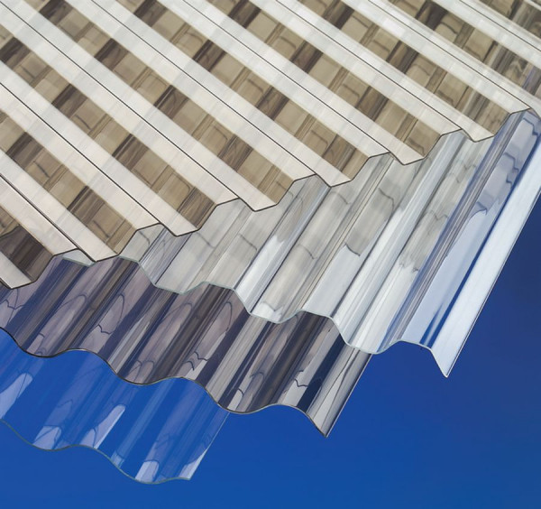

Chyba najczęściej stosowanym rodzajem pokrycia na stałych zadaszeniach są płyty z tworzyw sztucznych. Występują w wielu odmianach, o różnej budowie (płyty pełne lub komorowe), kształcie (płaskie, faliste, trapezowe) i wytrzymałości, bo i wykonane mogą być z różnych tworzyw. Za najlepszy materiał uchodzi poliwęglan (PC), jednak dostępne są też tańsze od niego płyty poliestrowe, akrylowe i z polichlorku winylu (PVC). Wszystkie dość łatwo jest ciąć, są lekkie, wytrzymałe i wykazują pewną elastyczność, tzn. mogą się w pewnym stopniu odkształcić pod wpływem obciążenia lub uderzenia, zamiast od razu pęknąć.
Zaś to czy płyty są sztywne czy wiotkie zależy od tego czy wykonane są na nich przetłoczenia. Falisty lub trapezowy wzór usztywnia bardzo skutecznie - tym bardziej im przetłoczenie jest głębsze. Ale jest to usztywnienie jednokierunkowe i nawet takie płyty można bez problemu ułożyć na łukowatej konstrukcji. Sztywność zależy też od tego czy płyta jest lita czy ma budowę komorową. Te drugie są sztywniejsze, jeśli wziąć pod uwagę ilość zużytego tworzywa. Pamiętając o tych zależnościach możemy dobrać materiał idealnie do potrzeb – tego czy nasz dach ma być płaski, łukowaty czy może jeszcze bardziej urozmaicony.
Płyty na zadaszenie tarasu cechuje różny stopień przezroczystości, przetłoczenia nadają im większą sztywność
Płyty cechuje różny stopień przezroczystości, przetłoczenia nadają im większą sztywność. (fot. Gutta)
Płyty z tworzyw mogą być przy tym przezroczyste, częściowo przyciemnione (mleczne lub przydymione) lub niemal całkowicie nieprzezroczyste. Wybór odpowiedniego rodzaju to wbrew pozorom kluczowa sprawa. Im mniej przezroczysta płyta, tym bardziej hamuje ona światło. Co może być zaletą, jeżeli chcemy ograniczyć nasłonecznienie i nagrzewanie się tarasu oraz salonu. Ale pamiętajmy, że takiego zadaszenia nie zmieniamy w ciągu roku. Jeśli więc przesadzimy to jesienią i zimą w salonie może być zbyt ciemno, jeżeli zadaszenie będzie przysłaniać większość jego okien. Dlatego dość popularnym rozwiązaniem jest ułożenie przezroczystego pokrycia, ale wyposażenie go w materiałowe rolety na prowadnicach, rozpięcie latem tkaniny itd. Wystarczą rolety wewnętrzne mocowane analogicznie jak te używane do okien dachowych. Dzięki takim rozwiązaniom możemy praktycznie dowolnie dawkować ilość przepuszczanego światła.
Należy tu wspomnieć jeszcze o jednej rzeczy związanej z przezroczystością płyt. Mianowicie na tych ciemniejszych, szczególnie matowomlecznych, zdecydowanie mniej widać ewentualne zabrudzenia.

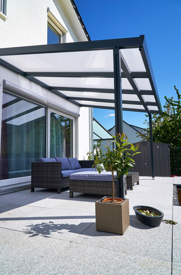

Zadaszenie tarasu: stały dach z częściowo przezroczystych płyt
Stały dach z częściowo przezroczystych płyt będzie zmniejszał nasłonecznienie i rozpraszał światło. (fot. Gutta)

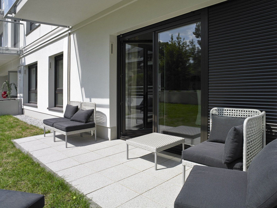

Balkon w roli zadaszenia tarasu
Balkon także może być stałym elementem bardzo skutecznie osłaniającym taras przed słońcem i deszczem. (fot. Posbruk (POSIADAŁO))
Najlepiej, jeśli takie wyciągnięcie dachu nad taras przewidziano od razu w projekcie budynku. Ewentualnie jeżeli zrobiono je na etapie adaptacji projektu. Bo poza względami technicznymi taka operacja wymaga bardzo dobrego wyczucia proporcji i zmysłu estetycznego. Typowe pokrycie dachu, takie jak dachówka lub blacha może bowiem wyglądać ciężko nad tarasem, sprawiać wrażenie jego przytłoczenia. Tym bardziej, że są to pokrycia nieprzezroczyste, które od spodu trzeba jeszcze wykończyć. Z natury rzeczy nie będą to więc filigranowe, wyglądające lekko konstrukcje.
Elementy nośne - ich rodzaj, przekrój i rozstaw powinien dobrać fachowiec. Tym bardziej, że 1 m2 ciężkiego pokrycia dachowego, np. dachówki, może ważyć znacznie powyżej 50 kg.
