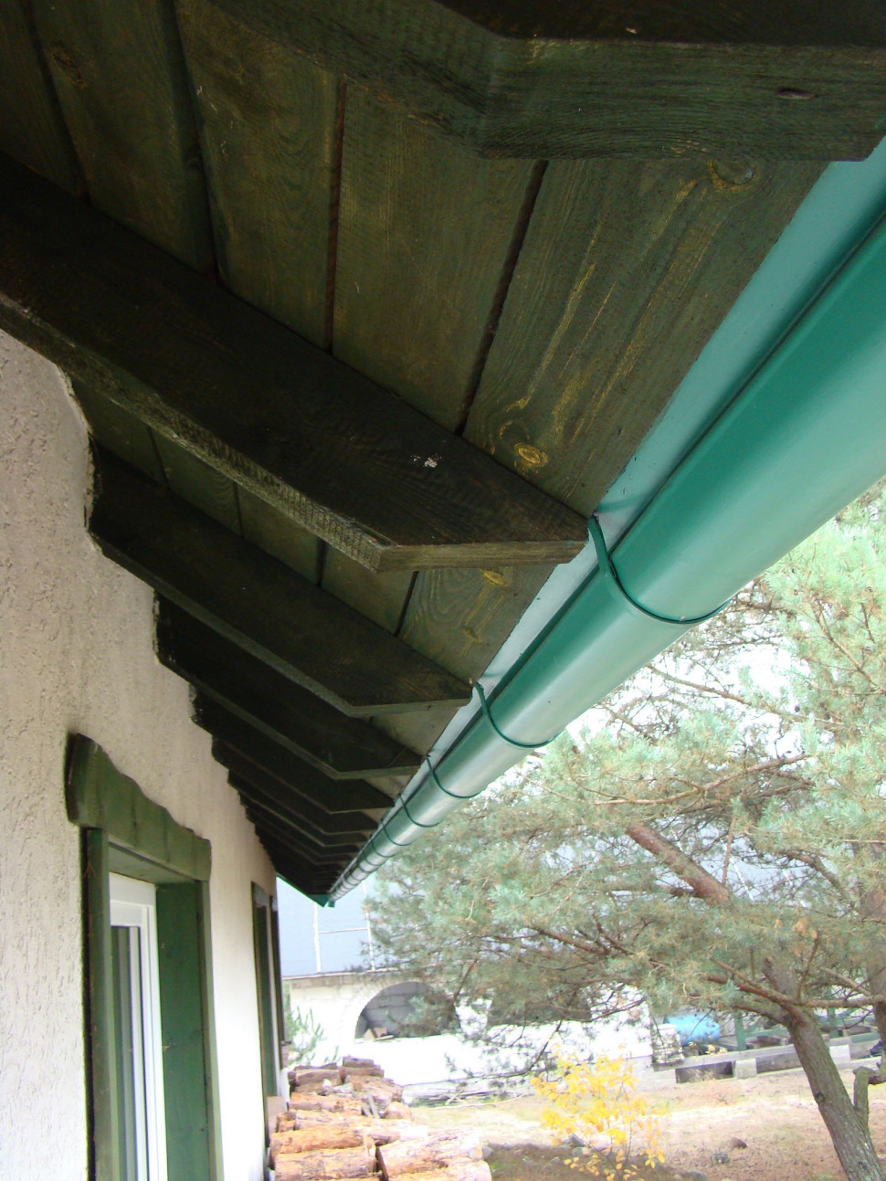

Wysokość mocowania pierwszego uchwytu należy ustalić w miejscu, gdzie rynna ma największy spadek.
Montaż markizy do krokwi dachowej - krok 2. Do zamontowania markizy służą specjalne wieszaki, przytwierdzane do krokwi. Przed ich przymocowaniem trzeba określić kierunek i wielkość spadku rynny. Wysokość mocowania pierwszego uchwytu należy ustalić w miejscu, gdzie rynna ma największy spadek.

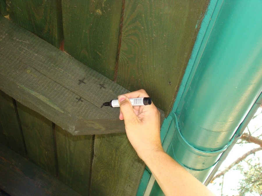

Oznaczamy miejsca wypadania otworów na śruby
Montaż markizy do krokwi dachowej - krok 3. Oznaczamy miejsca wypadania kolejnych otworów na śruby. Trzeba pamiętać, że odległość od dolnej śruby uchwytu krokwiowego do szczytu markizy wynosi ok. 20 cm.

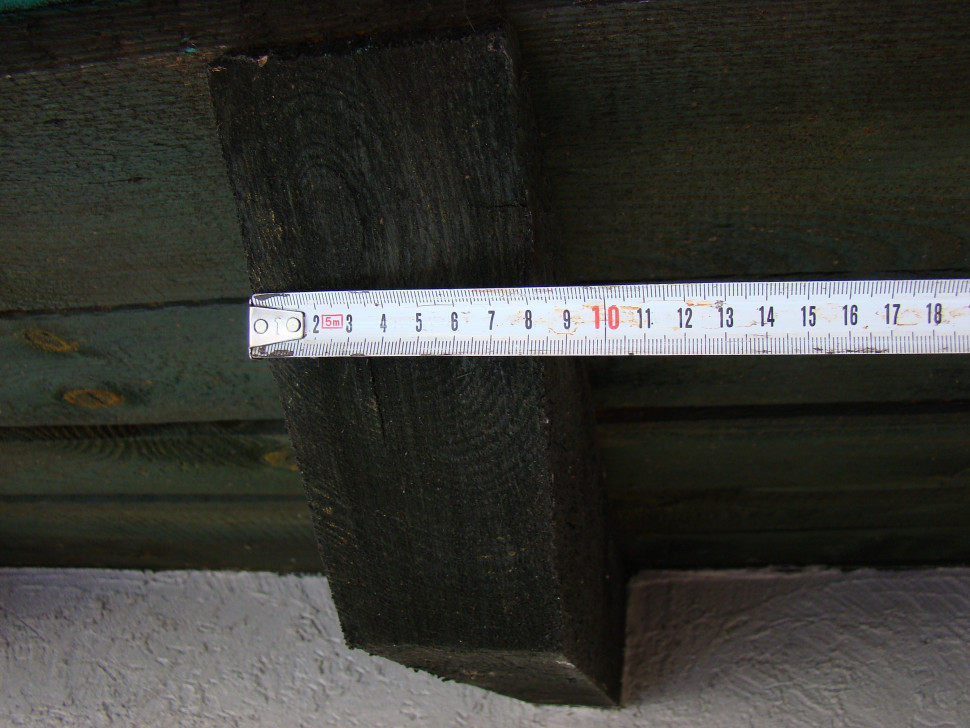

W zależności od grubości krokwi, dobieramy długość wiertła
Montaż markizy do krokwi dachowej - krok 4. W zależności od grubości krokwi, dobieramy długość wiertła. Nie powinno być ono za długie, aby otwór nie przeszedł na wylot, szpecąc drewniany element.

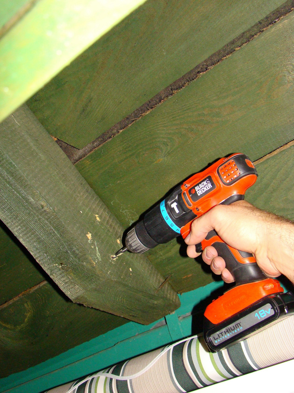

W zaznaczonych miejscach wiercimy otwory
Montaż markizy do krokwi dachowej - krok 5. W zaznaczonych miejscach wiercimy otwory. Do wiercenia w drewnie wystarczy wkrętarka akumulatorowa.

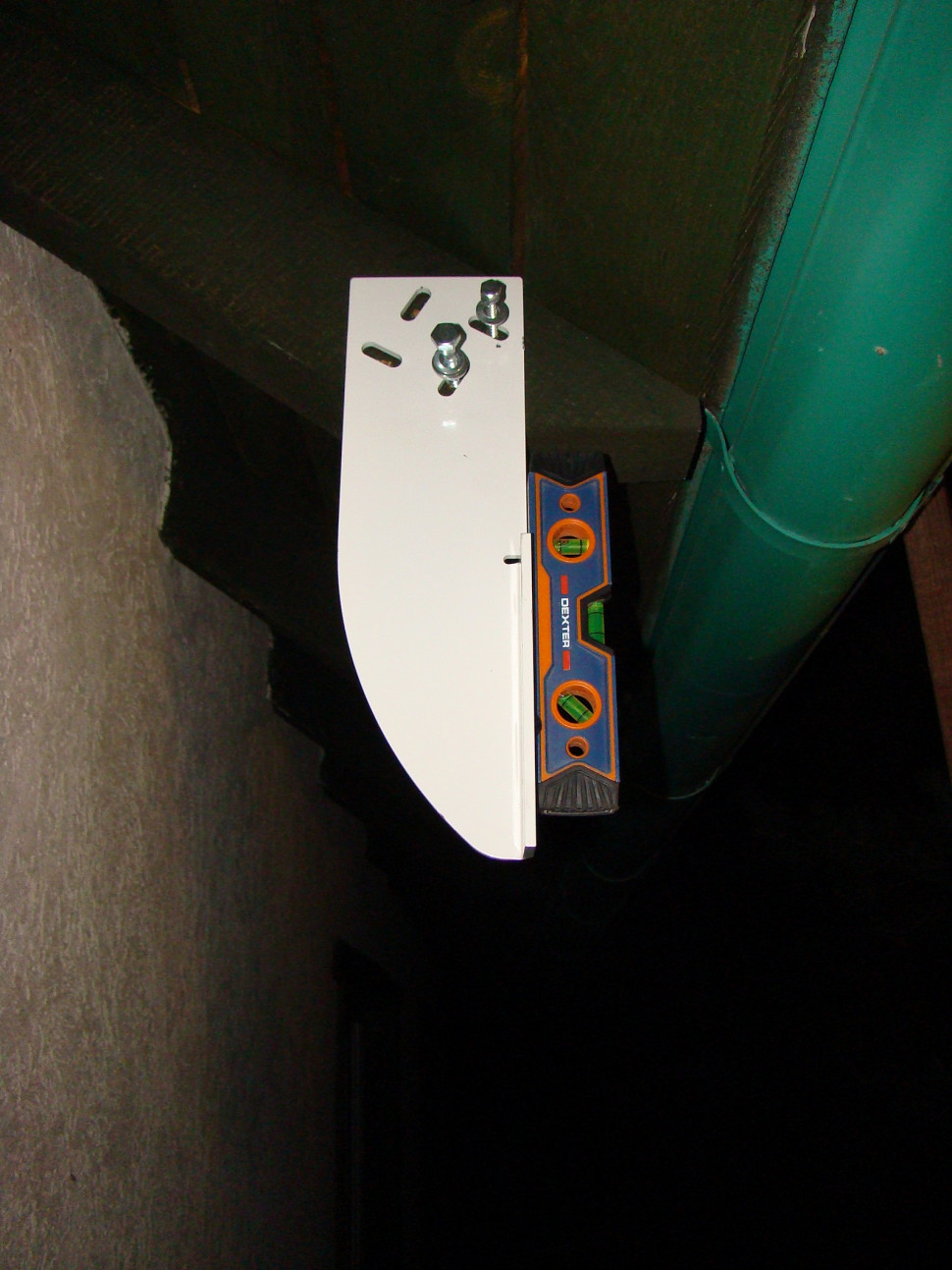

Za pomocą śrub przykręcamy - jeszcze nie do końca - uchwyt
Montaż markizy do krokwi dachowej - krok 6. Za pomocą śrub przykręcamy - jeszcze nie do końca - uchwyt. Przed ostatecznym dociągnięciem śrub sprawdzamy, czy jest on przymierzony prosto. Na tym etapie mamy możliwość wprowadzenia pewnych korekt ustawienia.

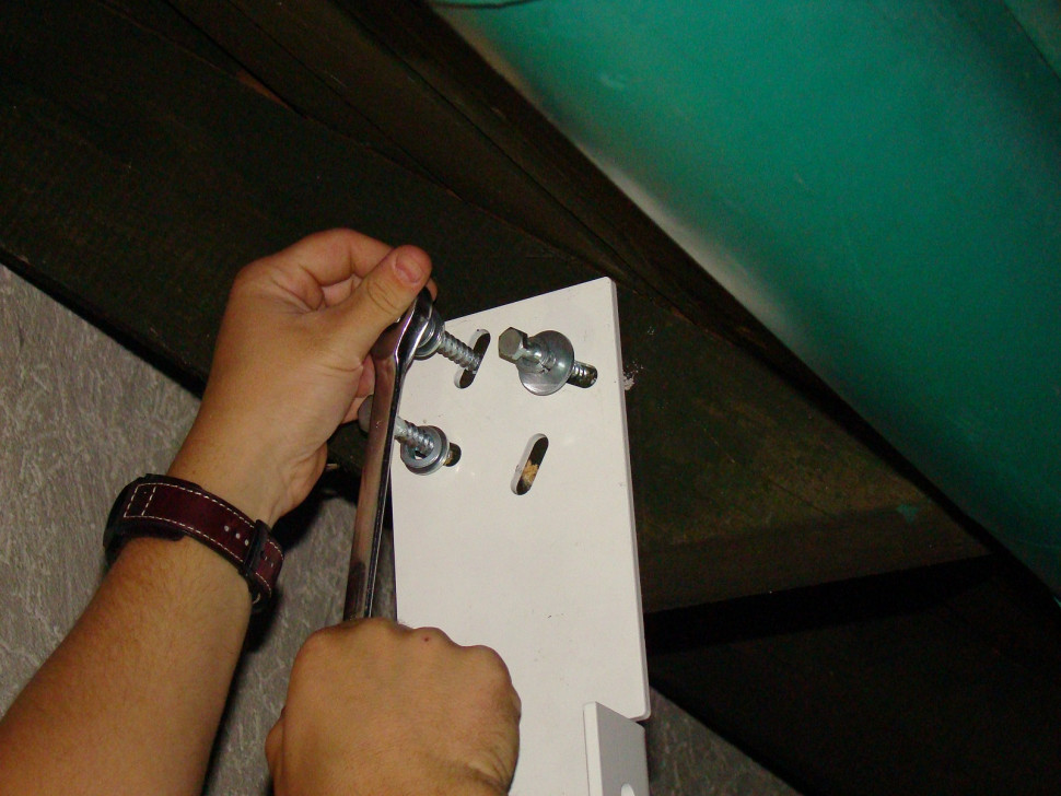

Aby śruby były dokręcone mocno, należy stosować podkładki łamane
Montaż markizy do krokwi dachowej - krok 7. Aby śruby były dokręcone mocno, należy stosować podkładki łamane. Dzięki temu łączenia śrubowe nie dostaną luzów. Z kolei podkładki zwykłe zapobiegną zarysowaniu warstwy lakieru na uchwycie markizy.

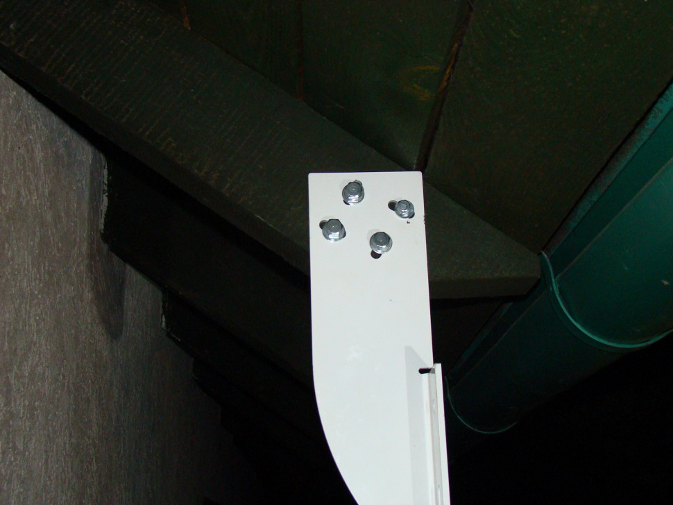

Pierwszy wieszak jest przymocowany
Montaż markizy do krokwi dachowej - krok 8. Pierwszy wieszak jest przymocowany

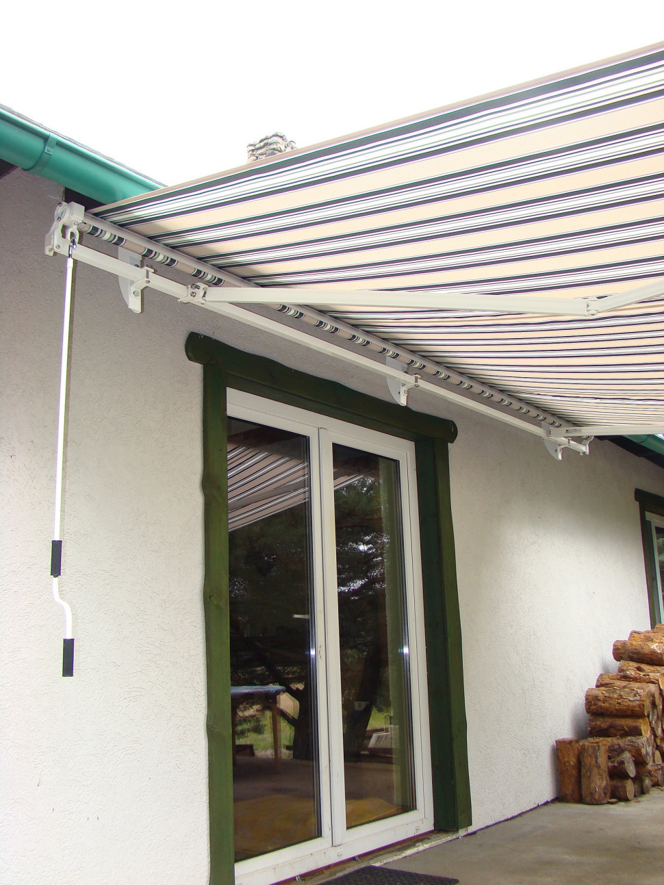

Zamontowana markiza
Montaż markizy do krokwi dachowej - krok 12. Tak prezentuje się samodzielnie zamontowana markiza po rozłożeniu.
