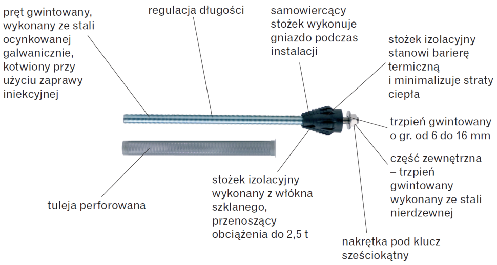

Łącznik z tuleją siatkową - schemat budowy

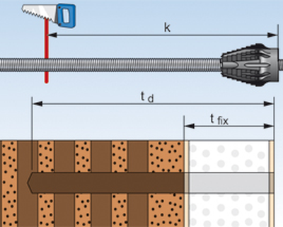

Mocowanie markizy: Wywiercenie otworu w podłożu i przycięcie wklejanego pręta na długość równą głębokości otworu

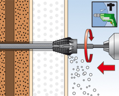

Mocowanie markizy: Rozwiercenie izolacji ściany i przedmuchanie otworu za pomocą pompki czyszczącej

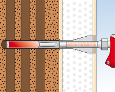

Mocowanie markizy: Umieszczenie w otworze tulei perforowanej i wciśnięcie do niej zaprawy iniekcyjnej za pomocą pistoletu

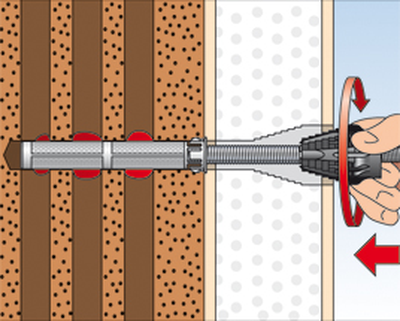

Mocowanie markizy: Regulacja kotwy kluczem i wypełnienie klejem uszczelniającym szczeliny między plastikowym stożkiem a izolacją

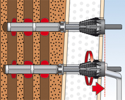

Mocowanie markizy: Przykręcenie za pomocą śruby elementu mocującego markizę
