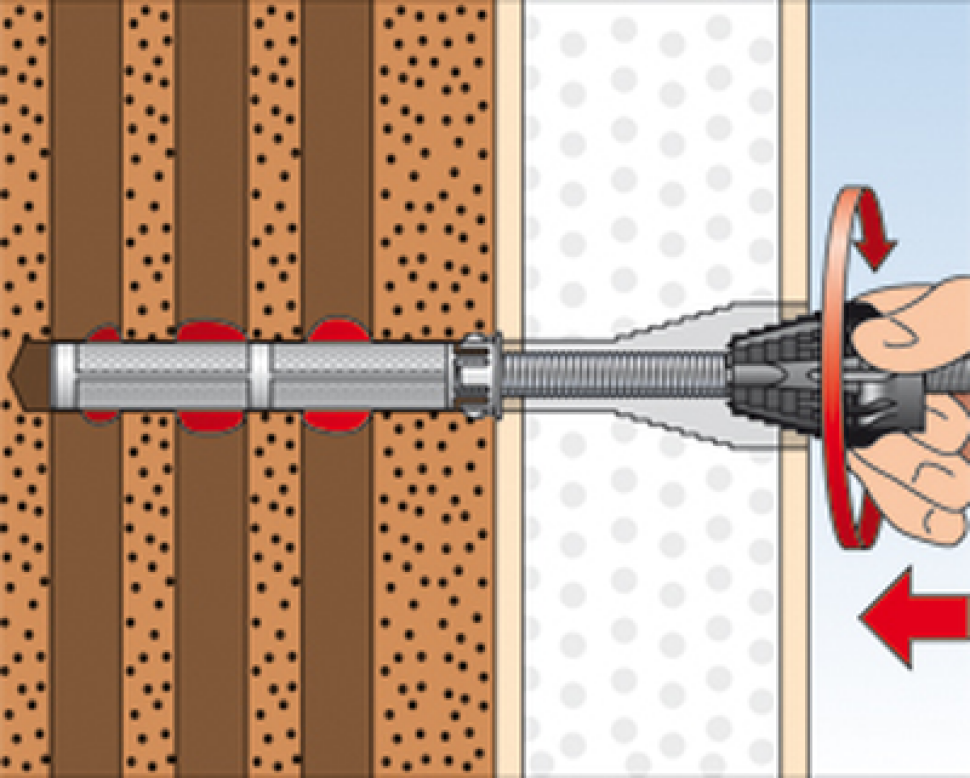

Trzpień kotwy obraca się zgodnie z kierunkiem gwintu. (na podstawie rysunku fischer Polska)

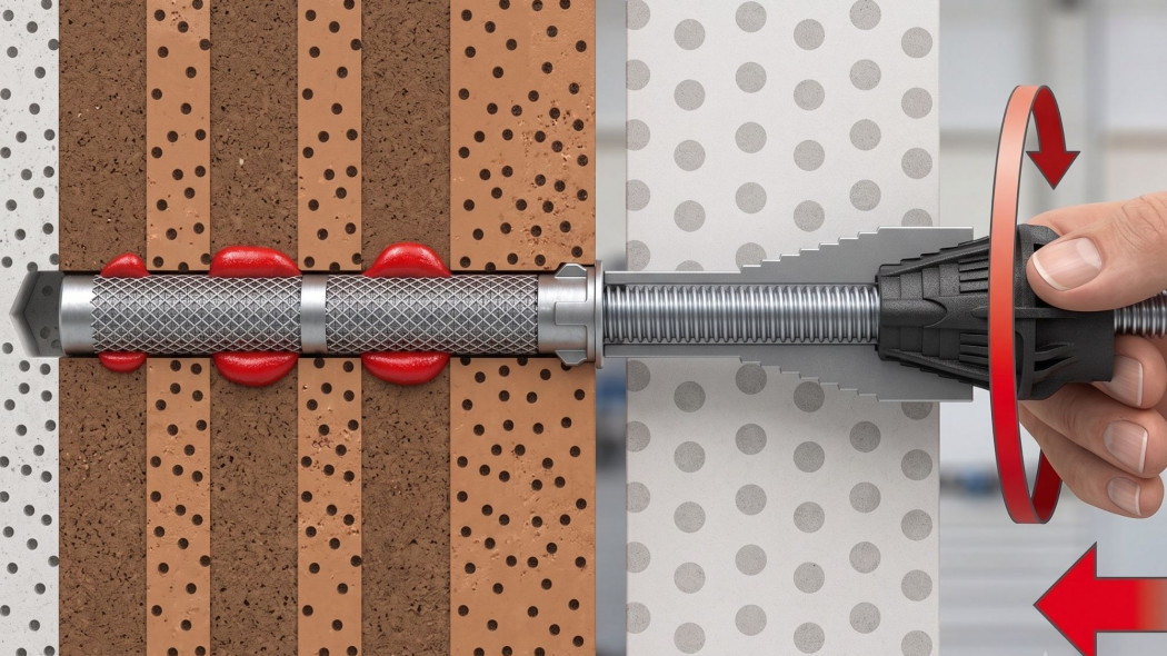

Podłoża pełne i drążone - kiedy potrzebna jest tuleja sitowa
Sposób osadzenia kotwy zależy przede wszystkim od tego, czy podłoże jest pełne, czy drążone.
W podłożu pełnym - betonie, cegle pełnej, kamieniu - żywicę wprowadza się bezpośrednio do oczyszczonego otworu, a masa obejmuje trzpień na całej głębokości osadzenia. W podłożu drążonym - pustakach, cegle kratówce, silikatach, bloczkach z pustkami - żywica bez dodatkowego elementu rozpłynęłaby się w komorach materiału i nie związałaby trzpienia. Dlatego stosuje się tuleję sitową (koszyczek), którą najpierw umieszcza się w otworze, a następnie wypełnia żywicą. Masa przenika przez oczka tulei, zakotwiając się w ściankach komór.
Tuleje siatkowe występują w dwóch odmianach: tworzywowe (najczęściej z poliamidu PA6), tańsze i wystarczające do większości murów, oraz metalowe (z drobno tkanej siatki stalowej, zwykle ocynkowanej), stosowane przy większych obciążeniach. Dobiera się je do średnicy otworu i grubości ścianek podłoża - typowo w zakresie średnic od kilkunastu do ponad dwudziestu milimetrów.

Montaż kotwy chemicznej krok po kroku
Do montażu potrzebne są: wiertło o średnicy dobranej do trzpienia i podłoża (do betonu zwykle wiertło udarowe lub SDS), szczotka do otworu w rozmiarze dopasowanym do jego średnicy i pompka lub sprężone powietrze do oczyszczenia, dozownik (pistolet) dobrany do pojemności kartusza oraz mieszacz statyczny. Przy głębokich otworach przydaje się przedłużka mieszacza, a w podłożu drążonym - tuleja sitowa. Aplikator i wiertła to wydatek rzędu kilku-kilkudziesięciu złotych, a zapasowe mieszacze kosztują ok. 10 zł za sztukę.
Kolejność prac:
  1. Dobierz kotwę i trzpień do rodzaju podłoża oraz przewidywanego obciążenia.
  2. Wywierć otwór o właściwej średnicy i głębokości.
  3. Dokładnie oczyść otwór - wyszczotkuj i przedmuchaj, usuwając cały pył. To jeden z najważniejszych etapów: pozostały pył drastycznie obniża nośność.
  4. Nałóż mieszacz i odrzuć pierwszą porcję żywicy, dopóki masa nie osiągnie jednolitej barwy - pierwsze wyciśnięcie bywa niedomieszane.
  5. Wypełnij otwór żywicą od dna (w podłożu drążonym - przez tuleję sitową), unikając pęcherzy powietrza.
  6. Wprowadź trzpień ruchem obrotowym zgodnym z kierunkiem gwintu i pozostaw do związania bez obciążania.
