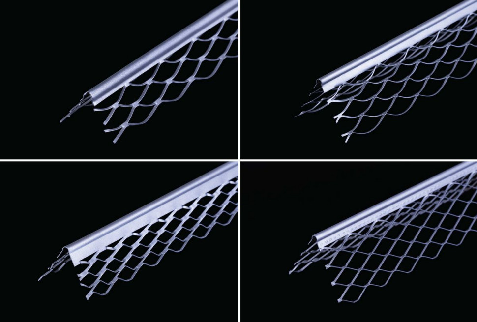

Przed rozpoczęciem tynkowania konieczne jest także zabezpieczenie naroży ścian - stosowane są do tego specjalne narożniki do tynków. Warto się nimi posłużyć, bowiem znacznie ułatwiają wyprowadzenie naroży pionowych i poziomych podczas tynkowania. Ważne jest także to, że zabezpieczają naroża przed ewentualnymi przyszłymi uszkodzeniami mechanicznymi.

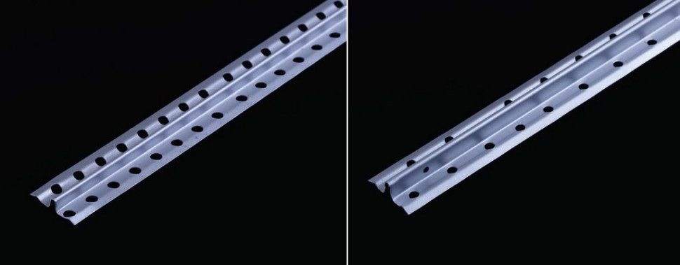

W tym celu należy użyć specjalnych listew prowadzących, wykonanych z metalu, dzięki którym możliwe będzie uzyskanie równej powierzchni ściany. Kupując je trzeba wziąć pod uwagę, jaką grubość będzie miał nałożony przez nas tynk.
Listwy podtynkowe W6 i W10 - umożliwiają wykonanie równej warstwy tynku. fot. Metpol
Listwy należy zamocować do ściany, z zachowaniem ok. 1 m. odległości pomiędzy nimi. Ponieważ listwy zostają w ścianie, tynkując trzeba postępować na tyle ostrożnie, żeby ich nie uszkodzić i nie narazić się w przyszłości na wykwity rdzy.
