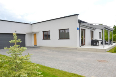

Dom w kształcie litery T, z garażem w jednej bryle, zwrócono na południe
Dom w kształcie litery T, z garażem w jednej bryle, zwrócono na południe. Zdecydował o tym kształt posesji i jej położenie względem stron świata. Zachodnie skrzydło zajmuje garaż, natomiast południowe - strefa dzienna z tarasem. Główne wejście do budynku jest tak skromne, jak cała nowoczesna bryła

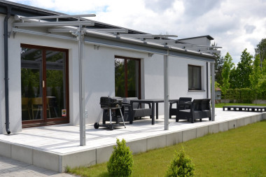

Taras przy domu parterowym
Choć pod taras najpierw wylano płytę z betonu, ostatecznie okryto ją betonowymi płytami, imitującymi trawertyn. Bliska odległość tarasu od drogi i południowa ekspozycja wymusiły zbudowanie pergoli i zacienienie jej roletami dachowymi i bocznymi. Jej konstrukcję wykonano z aluminium

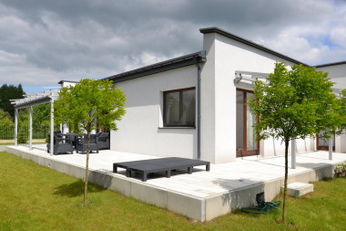

Wschodnia część narożnego tarasu
Wschodnia część narożnego tarasu dostępna jest z sypialni rodziców i pokoju córki. Tu też wzniesiono pergolę. Posadzka tarasu koresponduje z silikonowym tynkiem ułożonym na ścianach, wzniesionych w technologii murów dwuwarstwowych z bloczków betonu komórkowego i styropianu

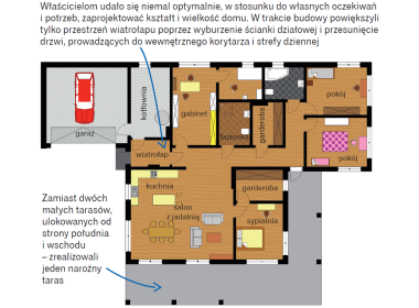

Bryła w kształcie litery T to wypadkowa kształtu posesji i jej położenia względem stron świata. Strefę dzienną i małżeńską sypialnię z garderobą Agnieszka ulokowała od południa, w najlepiej oświetlonej podstawie litery T. Resztę pomieszczeń umieściła w jej "daszku" - wschodnią część domu przeznaczyła na dwie identyczne sypialnie dzieci, zachodnią - na garaż i kotłownię z warsztatem. Widok na północ i zieleń w szkółce roślin rozciąga się z dziecięcej łazienki z wanną i gabinetu z przyległą pracownią malarską. W pracowni i gabinecie ekspozycja północna jest pożądana ze względu na rozproszone światło.
"Serce" budynku zajmuje korytarz, pomieszczenie gospodarcze z funkcją pralni i spiżarni oraz łazienka z prysznicem. Tę ostatnią na co dzień używają rodzice, którzy celowo nie wydzielili własnej przy sypialni i garderobie, żeby nie powiększać powierzchni budynku. Ponieważ znajduje się blisko salonu, korzystają z niej doraźnie goście.
Projekt: arch. Jerzy Idzikowski i właścicielka domu. Rzut parteru i rzut parteru po modernizacji
- Wciągnęłam garaż pod dach domu, ponieważ mąż marzył o ogrzewanym garażu i warsztacie - opowiada Agnieszka. - Wcześniej w zimie pracował w nieogrzewanych pomieszczeniach i narzekał na zimno, od którego grabiały mu ręce. Oczywiście, uważa teraz, że garaż jest zbyt mały, podobnie jak ja myślę o swojej pracowni. Ale realnie oceniając, strefy garażowa, gospodarcza i przeznaczona do pracy mają optymalną wielkość.
Przestrzenie prywatne i wspólne też są wystarczające. Starannie je obliczyłam. Pomieszczenia dla dzieci i do pracy zgromadziłam w głębi budynku, natomiast wspólne i małżeńskie ulokowałam blisko drogi. Dzięki małej intensywności ruchu na niej, taki układ nie jest uciążliwy. Jedyne, co musieliśmy szybko zrobić, to zbudować, na południowej części tarasu, pergolę z markizami na dachu i ścianach oraz dodatkowo zaopatrzyć okna w wewnętrzne rolety.
W pierwszym momencie planowałam posadowić dom w taki sposób, żeby taras i główne wejście znajdowało się na poziomie macierzystego podłoża, lecz ten zamiar zweryfikowała deszczowa pogoda na starcie budowy i warunki środowiskowe na działce. Zdecydowaliśmy się wtedy podnieść ławy fundamentowe o jeden bloczek, co zapobiega teraz wlewaniu się wody do pomieszczeń.
Choć wcześniej planowałam ułożenie dwóch małych tarasów metodą na sucho, po roku od przeprowadzki, wylaliśmy z betonu jedną narożną płytę tarasową. Płyta pozwoliła przetrwać mokre lata, aż do momentu jej wykończenia. Ojciec zarekomendował nam technologię murów dwuwarstwowych z bloczków betonu komórkowego i styropianu oraz zaizolowanie stropodachu styropianem o gr. od 30 do 60 cm, a otworów okiennych oknami z Uw= 1,0 W/(m2·K).

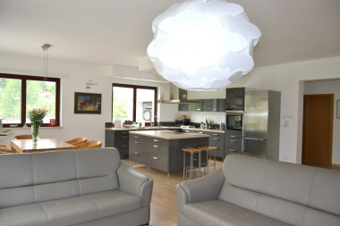

Strefa dzienna
Strefa dzienna jest doskonale oświetlona przez dwie pary okien tarasowych od strony południa i dwa średnie okna od zachodu. W zwartej przestrzeni zmieścił się wygodny komplet mebli wypoczynkowych w salonie i do spożywania posiłków w jadalni oraz obszerna zabudowa kuchenna z wyspą

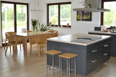

Zabudowa kuchenna w kształcie litery L z wyspą
Właściciele zmienili kształt zabudowy kuchennej z U na L z wyspą. Para chętnie gotuje, więc przydaje się okap nad wyspą z kuchenką indukcyjną. We wnętrzach królują szarości i biele, przełamane naturalnym drewnem jasnego dębu. Posadzki z ogrzewaniem podłogowym wykończono płytkami gresu
