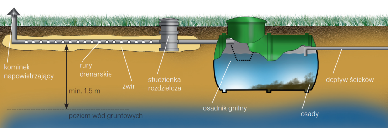

Oczyszczalnie z drenażem rozsączającym
Największą popularnością cieszą się oczyszczalnie z drenażem rozsączającym. Spływające z domu ścieki trafiają w nich najpierw do osadnika gnilnego, przypominającego zwykłe szambo, którego zadaniem jest oddzielenie zanieczyszczeń stałych. Jego pojemność powinna być tak obliczona, by ścieki "leżakowały" w nim nie krócej niż 48 godzin (czym dłużej, tym lepiej).
Następnie przez studzienkę rozdzielczą przepływają one do perforowanych rur drenażowych, ułożonych w warstwie żwiru lub tłucznia na głębokości 0,6-1,2 m poniżej poziomu gruntu, ale co najmniej 1,5 m powyżej tzw. najwyższego poziomu wód gruntowych (gdy jest on zbyt wysoki, problem można rozwiązać poprzez budowę wypiętrzonego ponad poziom terenu kopca, w którym prowadzi się dreny).

Schemat funkcjonalny oczyszczalni z drenażem rozsączającym
