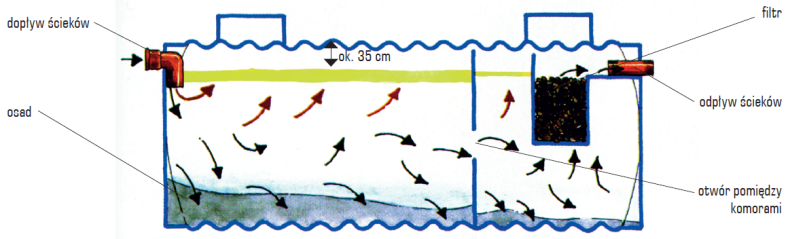

Jak działa osadnik gnilny?
W osadniku gnilnym zachodzą dwa procesy.
Oczyszczenie mechaniczne. Ścieki to zawiesina, z której cięższe od wody cząsteczki opadają na dno zbiornika, lżejsze wypływają zaś na powierzchnię, w większej ilości tworząc tzw. kożuch. Wyłącznie mechaniczne oczyszczenie ścieków zachodzi, gdy przebywają one w osadniku nie dłużej niż 3 dni.
Oczyszczenie biologiczne. Gdy czas przepływu przez osadnik wynosi przynajmniej 3-5 dni, zaczyna się w nim także rozkład substancji organicznych przez bakterie. Głównie beztlenowe, bo kontakt z powietrzem atmosferycznym ma tylko lustro ścieków, napowietrzenie jest więc znikome.

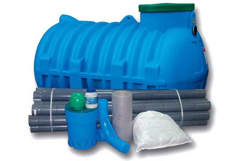

Najczęściej oczyszczalnię kupuje się jako kompletny pakiet. Warto jednak sprawdzić, czy wielkość jej elementów dobrano prawidłowo (fot. JPR Aqua)

Schemat: Zasada działania osadnika
