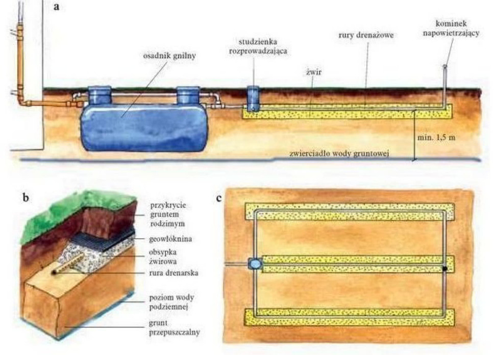

Schemat drenażu rozsączającego
Drenaż rozsączający: a - schemat, b - przekrój przez drenaż, c - widok z góry
Po około 10 latach eksploatacji drenaż rozsączający wymaga odkopania i oczyszczenia
Pierwszy element oczyszczalni z drenażem rozsączającym to osadnik gnilny, gdzie ze ścieków wytrącają się zanieczyszczenia stałe. Z osadnika ścieki trafiają do studzienki rozdzielczej, a następnie do rur drenarskich. Przez perforowane ścianki rur przesączają się stopniowo do gruntu, gdzie są rozkładane przez bakterie. Dla zapewnienia swobodnego przepływu ścieków, rury układa się ze spadkiem w kierunku przepływu. Im bardziej przepuszczalny grunt, tym spadek powinien być większy (do 5%). Drenaż rozsączający musi być napowietrzany, dlatego na końcach drenów montuje się pionowe rury wentylacyjne.
Rur drenarskich, zwykle o średnicy ok. 100 mm, nie umieszcza się bezpośrednio w gruncie, lecz w warstwie żwiru lub tłucznia; zapobiega to zamuleniu (zatkaniu) drenów. Przeciętnie przyjmuje się, że na jednego mieszkańca potrzeba około 15 m ciągu drenarskiego. Jednak o konkretnej wartości decyduje charakter gruntu.
Sposób działania oczyszczalni drenażowej, gdzie zasadniczy etap oczyszczania zachodzi w samym gruncie, narzuca wiele ograniczeń i przede wszystkim nie na każdej działce można ją utworzyć. Wbrew rozpowszechnionemu przekonaniu, prawidłowe przygotowanie drenażu wcale nie jest łatwe, wymaga doświadczenia i staranności oraz sprawdzenia warunków gruntowo-wodnych na działce, czego wielu wykonawców, niestety, nie robi. Ponadto nawet dobrze wykonany drenaż po około 10 latach eksploatacji wymaga odkopania i oczyszczenia.

Najważniejsze warunki konieczne, żeby można było założyć tego rodzaju oczyszczalnię, są następujące:
  • odległość pomiędzy studnią a najbliższym przewodem rozsączającym ścieki ma wynosić co najmniej 30 m;
  • grunt musi być przepuszczalny, najlepiej piaszczysty. Zbyt przepuszczalny (żwir, rumosz skalny) jest niekorzystny, bo ścieki przenikają w nim zbyt szybko, zanim zdążą się rozłożyć. Podłoże gliniaste (nieprzepuszczalne) także jest nieodpowiednie i trzeba wówczas wymienić grunt w pobliżu drenów;
  • zwierciadło wód gruntowych jest położone przynajmniej 1,5 m poniżej rur drenarskich. Rury drenażu rozsączającego układa się na głębokości 0,6-1,2 m pod powierzchnią terenu, a więc wody gruntowe muszą znajdować się na głębokości co najmniej 2,1-2,7 m. Jeśli poziom wód gruntowych jest wysoki, to formuje się ewentualnie nasyp, zwany kopcem filtracyjnym, w którym prowadzi się rury drenarskie. Jednak wymaga to zwykle zamontowania pompy spiętrzającej (podnoszącej) ścieki; nad drenami nie można niczego wybudować, utwardzić nawierzchni, ani sadzić roślin o głębokim systemie korzeniowym.
Widać z tego, że na drenaż potrzebna jest duża posesja oraz korzystne warunki gruntowo-wodne. W innych przypadkach jego wykonanie bardzo się komplikuje, koszty rosną, podobnie jak ryzyko, że działanie oczyszczalni będzie wadliwe.
