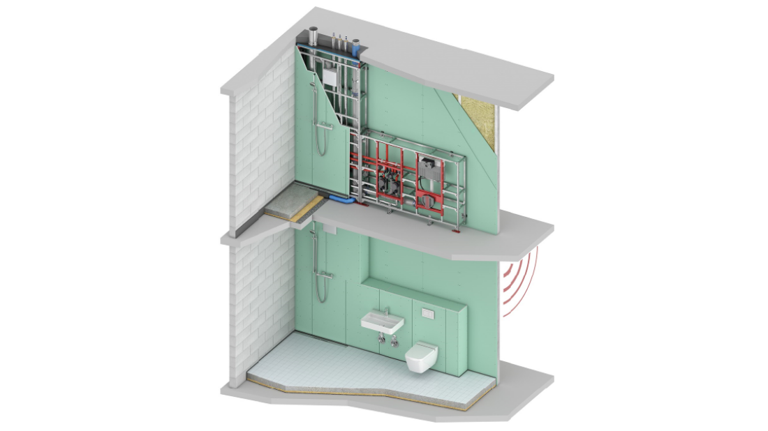

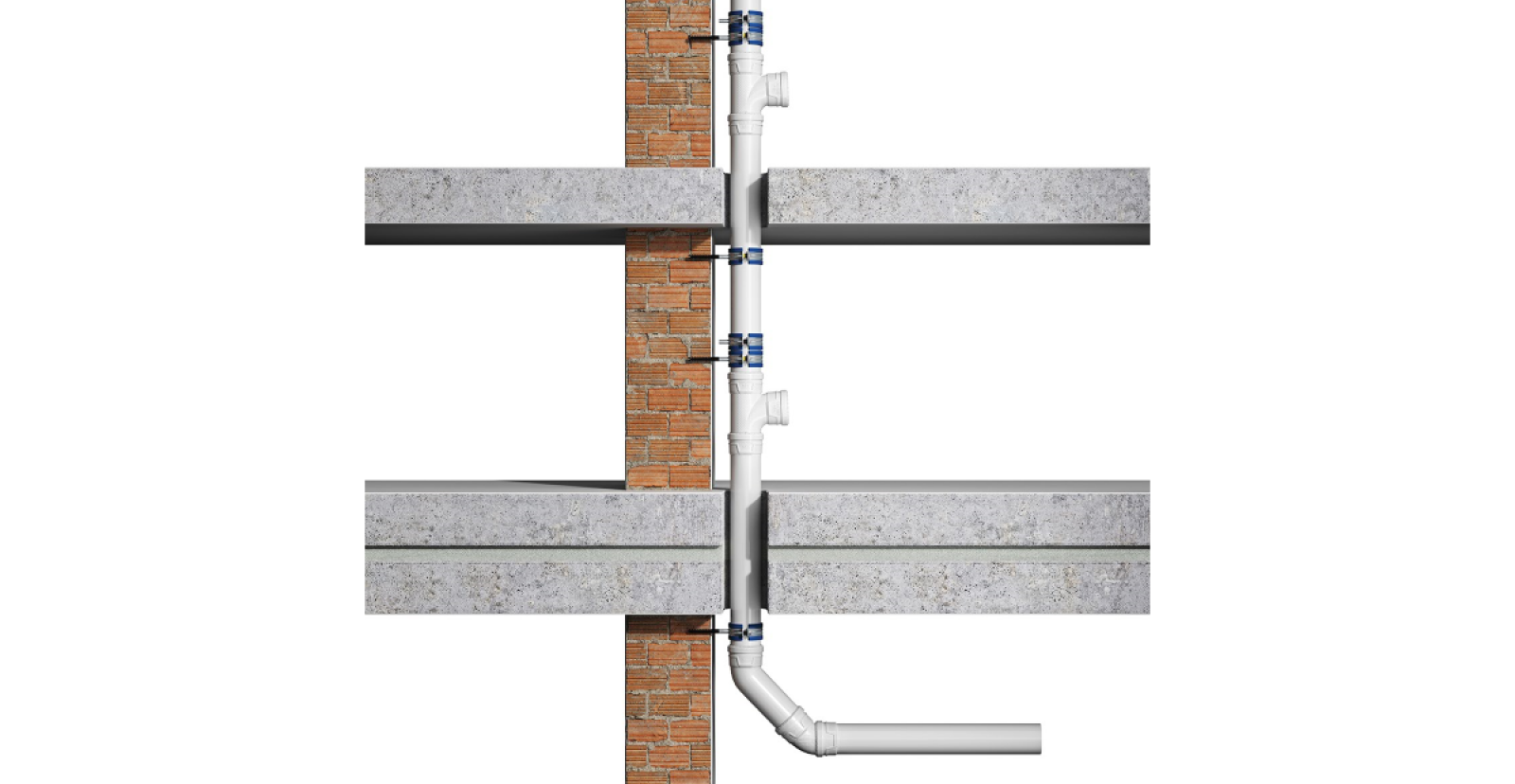

Przede wszystkim wyniki badań oparte na starszej wersji (ale wciąż obowiązującej) normy oparte są jedynie na wynikach badań dotyczących instalacji kanalizacyjnych w budynkach o ciężkiej konstrukcji przegród (z przegrodami, o budowie monolitycznej, żelbetowej lub wybudowanych z cegły). Taki typ przegród, co warto podkreślić, sam w sobie pomaga w tłumieniu hałasu.
Tymczasem nowa norma (z 2024 roku) obejmuje także budynki z przegrodami o konstrukcji lekkiej (drewnianej czy gipsowo-kartonowej). Badania dotyczące hałasu powstającego przy montażu instalacji na lekkich konstrukcjach i przegrodach będą zatem zupełnie inne, ponieważ lżejsza konstrukcja działa jak element rezonujący i wzmacniający dźwięki. Ponadto w przypadku normy z 2004 roku pomiary hałasu wykonywane były w zakresie częstotliwości od 100 Hz, a nowe badania są wykonywane od 50 Hz, więc niskie częstotliwości również wpływają na wyniki końcowe.

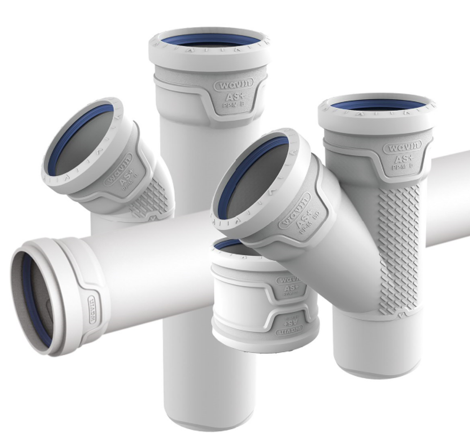

– Z tego powodu Wavin, dla swojego systemu niskoszumowego AS+, przeprowadził w instytucie Fraunhofera nowe badania głośności – zgodne ze znowelizowaną normą, która ma zastosowanie do systemów instalowanych w różnych typach budynków. Różnice w wynikach dla konstrukcji ciężkich i lekkich widać w nich wyraźnie. Dlatego, chcąc porównać wskaźniki głośności różnych systemów, trzeba wcześniej sprawdzić, na podstawie założeń której normy były przeprowadzone badania – objaśnia Jacek Wesołowski.

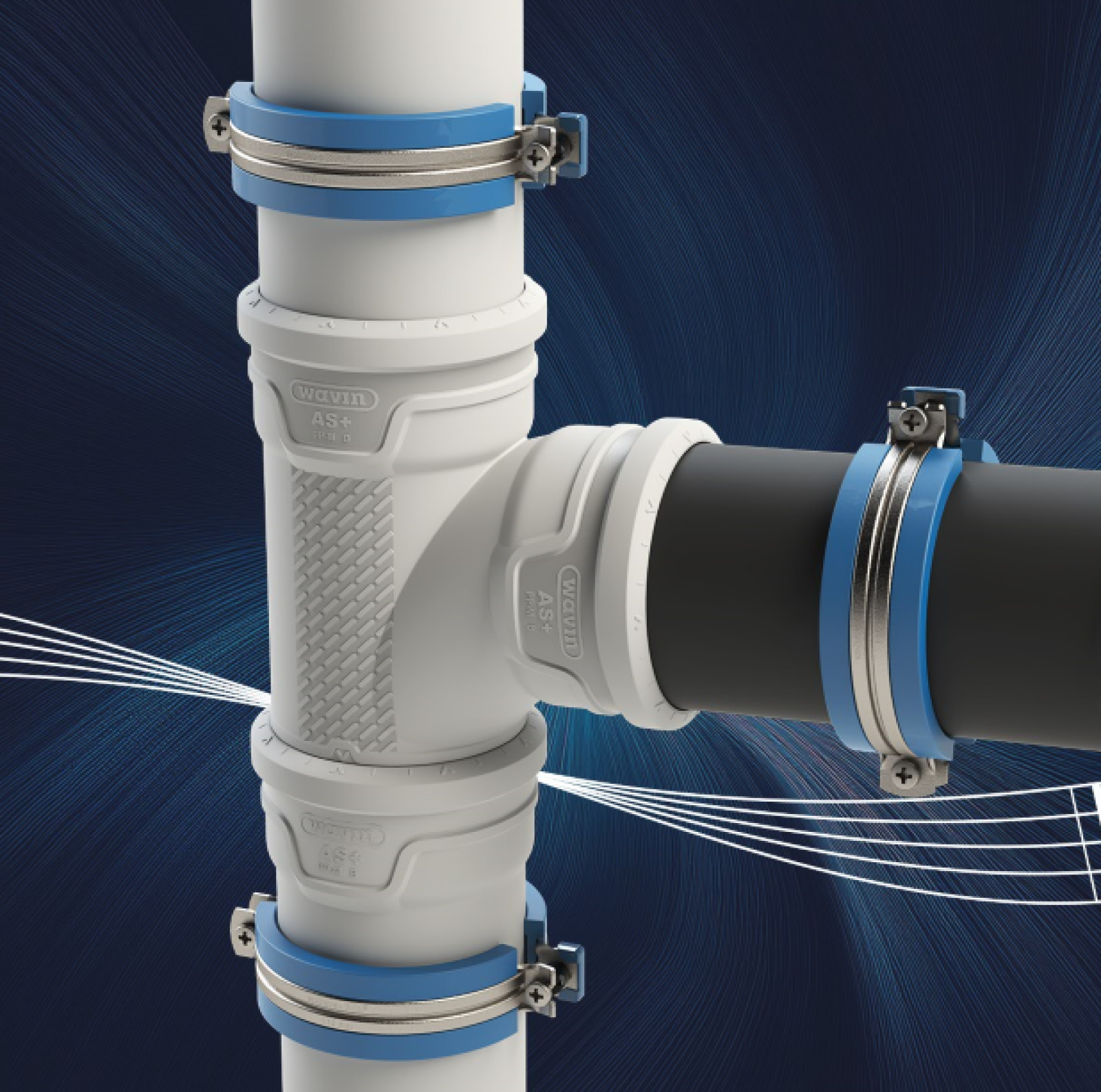

Z myślą o projektantach Wavin dostarcza nie tylko przebadane i zgodne z najnowszą normą systemy niskoszumowe (np. Wavin AS+, który zapewnia maksymalne tłumienie hałasu), ale także udostępnia narzędzia – takie jak Wavin SoundCheck. To bezpłatny kalkulator, który umożliwia projektantom zachowanie zgodności akustycznej we wszystkich tworzonych projektach. Wavin SoundCheck służy do obliczania poziomu dźwięku i ułatwia dobór produktów, które zagwarantują dobrą izolację akustyczną w pomieszczeniach sąsiadujących z instalacją kanalizacyjną.

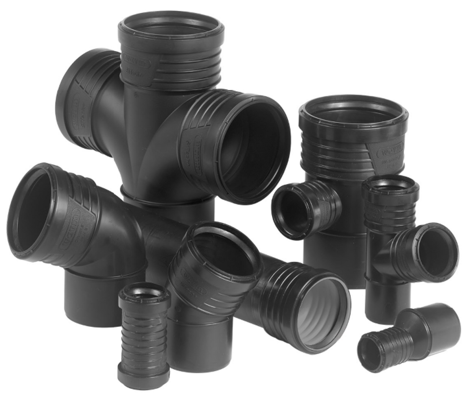

– Proces obliczania poziomu dźwięku z kanalizacji wewnętrznej i dobierania odpowiednich produktów niskoszumowych zawsze wymaga uwzględnienia odpowiednich modeli obliczeniowych i przepisów (lub norm) dotyczących hałasu. Nasz kalkulator bazuje na niskoszumowych systemach Wavin AS+ oraz Wavin SiTech+, które można łączyć w taki sposób, aby zaprojektowany system niskoszumowy spełniał indywidualne wymagania projektowe (projektant może samodzielnie wprowadzać odpowiednie parametry). Wavin SoundCheck umożliwia zachowanie wymaganej zgodności akustycznej i jest na tyle intuicyjny, że krok po kroku prowadzi projektanta przez cały proces. Kalkulator Wavin pozwala na dobranie optymalnego systemu niskoszumowego i dostarcza projektantowi wszystkie niezbędne informacje, np. szczegółowy raport, który prezentuje poziom hałasu dla wybranego pomieszczenia. Dzięki niemu projektowanie systemu niskoszumowego w budynku jest szybsze i łatwiejsze, a obiekt spełnia przepisy, normy oraz wymagania projektanta i inwestora dotyczące hałasu – podkreśla ekspert Wavin Polska.
