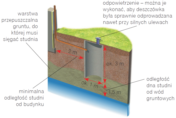

Jej wysokość to ok. 3 m, średnica - ok. 1 m. Studnia chłonna musi sięgać od powierzchni ziemi do warstwy przepuszczalnej. Odległość między dolną częścią studni a poziomem wód gruntowych nie może być mniejsza niż 1,5 m. Minimalna odległość studni chłonnej od budynku to 2 m. W celu zwiększenia przeciekania na ściankach dolnego kręgu można nawiercić otwory o średnicy 1-2 cm.

Budowa studni chłonnej - schemat
Wymagania dotyczące studni chłonnych

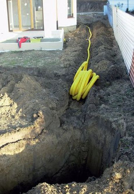

Wodę do studni chłonnej doprowadź rurami drenarskimi o pełnych ściankach (średnica 15 cm). Ich wylot powinien być umieszczony ok. 20 cm nad warstwą filtracyjną. Rury drenarskie ułóż poziomo pod ziemią, poniżej poziomu przemarzania.
Rura drenarska doprowadzająca deszczówkę do studni chłonnej
Rura drenarska doprowadzająca deszczówkę do studni chłonnej (fot. Green Water)

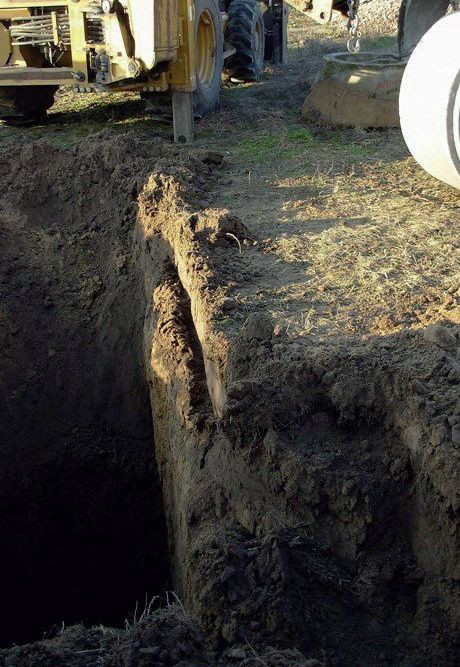

Wykop pod studnię chłonną z kręgów betonowych
Wykop pod studnię chłonną z kręgów betonowych (fot. Green Water)

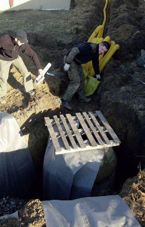

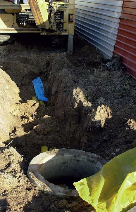

Studnię z kręgów betonowych najprościej wykonać metodą wybierania gruntu z jej wnętrza i dostawiania kolejnych kręgów w miarę zagłębiania ich w gruncie. Możesz także wykonać wykop pod studnię chłonną i następnie zagłębić w nim kręgi betonowe. Przy tej metodzie musisz skorzystać np. z małego żurawia przeładunkowego HDS.
Zagłębienie kręgów betonowych w wykopie
Zagłębienie kręgów betonowych w wykopie (fot. Green Water)
Studnia i wykop zabezpieczone geowłókniną
Studnia i wykop zabezpieczone geowłókniną (fot. Green Water)

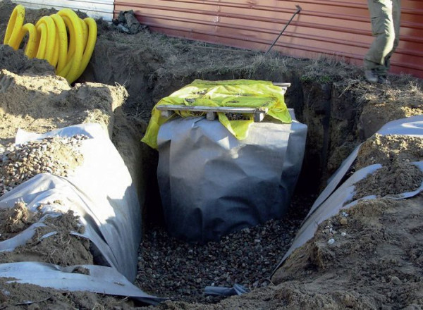

Następnie studnię chłonną wypełnij materiałem przepuszczalnym. Zazwyczaj warstwę tę tworzy się z płukanego piasku (grub. ok. 50 cm) i żwiru lub pospółki (100 cm).
Studnię chłonną i wykop zabezpiecz geowłókniną i zasyp zagłębienia wokół studni. Do zasypywania użyj żwiru lub gruntu z wykopu oczyszczonego z torfu, darniny, korzeni, odpadków i innych zanieczyszczeń. Odpływ ze studni następuje bezpośrednio w otaczający grunt (dlatego ważne jest, aby studnia sięgała warstw przepuszczalnych).

Wykop przysypany żwirem
Wykop przysypany żwirem (fot. Green Water)
