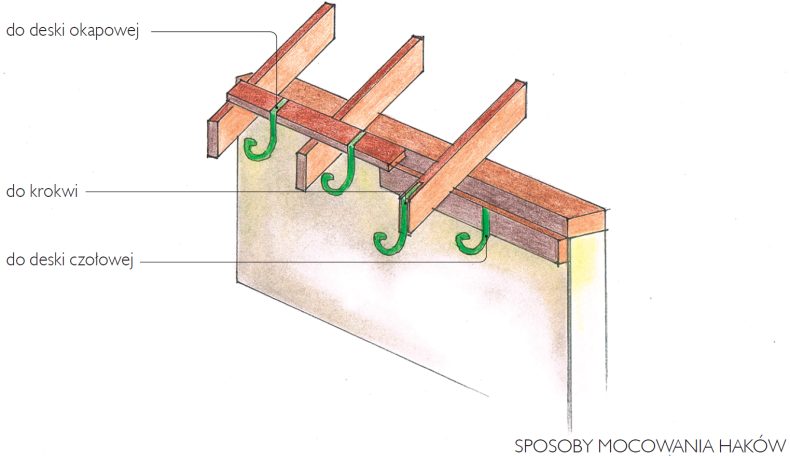

Montaż rynien - sposoby mocowania haków

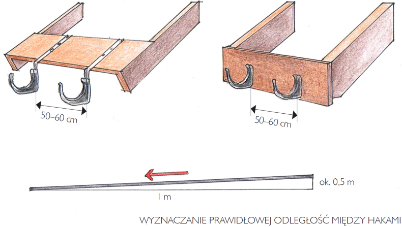

Montaż rynien - wyznaczanie prawidłowej odległości między hakami

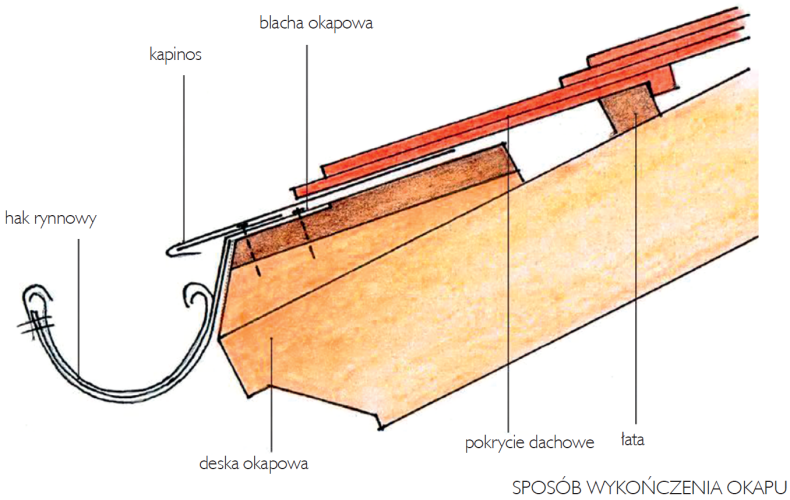

Montaż rynien - sposób wykończenia okapu

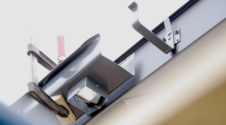

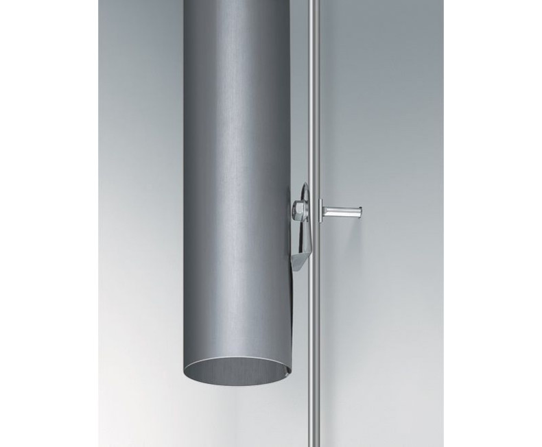

Uniwersalny uchwyt rury spustowej
Uniwersalny uchwyt rury spustowej (fot. Rheinzink)

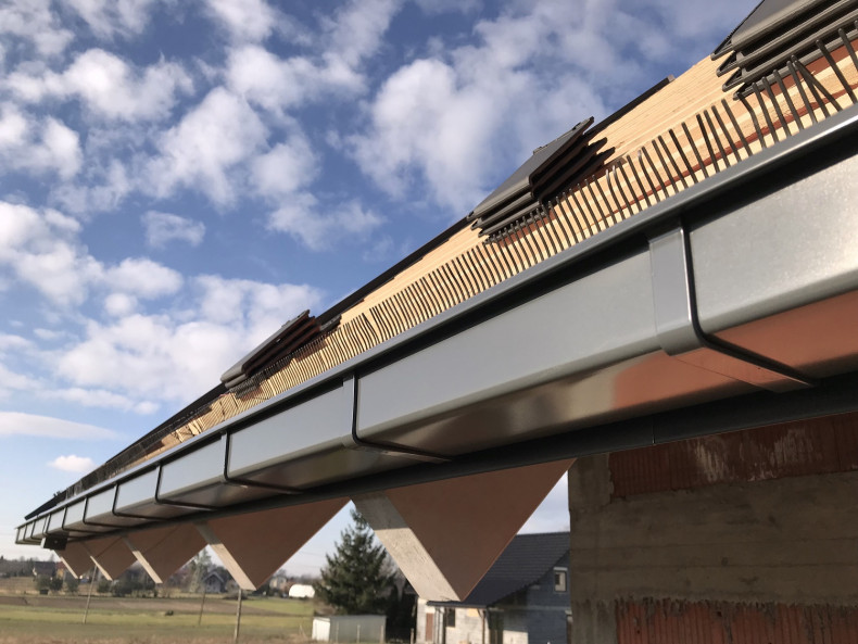

Rynny powinny wystawać poza granicę pokrycia dachowego na odległość nie większą niż połowa ich szerokości. Linia przedłużająca płaszczyznę dachu ma znajdować się w odległości 1-2 cm nad rynną. Orynnowanie osadzone w ten sposób będzie odpowiednio przyjmowało wodę deszczową. Zbyt wysoki lub niski montaż względem płaszczyzny dachu skutkuje przelewaniem się wody w rynnie, a zimą jej oberwaniem z powodu obciążenia śniegiem i lodem.
Przy doborze wysokości założenia rynien trzeba też brać pod uwagę rejon, w którym znajduje się dom. Na południu Polski, gdzie jest więcej opadów śniegu, rynny przytwierdza się niżej, na północy z intensywniejszymi opadami deszczu - rynny montujemy wyżej.
Orynnowanie montuje się po obróbkach blacharskich okapu. Nie można tego zrobić po ułożeniu pokrycia, ponieważ uniemożliwi ono (razem z właściwie zamocowanym pasem nadrynnowym) wpięcie rynny w haki. Prace rozpoczyna się od wyznaczenia pozycji odpływu i przykręcenia haków. Ich rodzaj determinuje miejsce, do którego zostaną przyczepione do deski okapowej, krokwi lub łat.
Najczęściej, bo najłatwiej jest je założyć, stosuje się haki doczołowe, ale zdecydowanie lepiej jest użyć haków dokrokwiowych. Dzięki nim można zapewnić skuteczniejszą wentylację dachu z wlotem powietrza do szczeliny wentylacyjnej pod rynną. Wtedy, kiedy nie można wykorzystać haków nakrokwiowych (na przykład przy montażu izolacji nakrokwiowej), deskę okapową odsuwa się od końców krokwi o około 4 cm.
Przekrój rynny zamocowanej na haku nakrokwiowym z poprawnie wykonaną obróbką blacharską i uwzględnioną szczeliną wentylacyjną
Przekrój rynny zamocowanej na haku nakrokwiowym z poprawnie wykonaną obróbką blacharską i uwzględnioną szczeliną wentylacyjną. (fot. Rheinzink)
Rynny powinny być zamocowane ze spadkiem 0,2-0,5% na 1 m długości w kierunku rur spustowych (od środka okapu do wylotów rur lub od końców do środka okapu). Aby to osiągnąć, trzeba dobrze rozlokować haki. Najpierw umieszcza się hak w najniższym punkcie, czyli przy wlocie rury spustowej, potem w najwyższym i dopiero wtedy mocuje się pozostałe. Mają być one w jednej linii. Zadanie to ułatwia rozciągnięcie pomiędzy hakami mocnej linki albo żyłki ustawionej tak, by uzyskać wymagany spadek rynny (2-5 mm na długości 1 m). Kolejne haki muszą się znaleźć w linii wyznaczonej przez linkę bądź żyłkę.

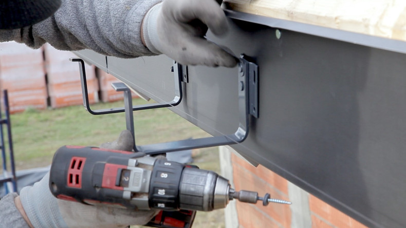

Przykręcanie haków
Najpierw przykręca się hak przy wlocie rury spustowej, potem w najwyższym punkcie rynny i dopiero wtedy mocuje się pozostałe. (fot. Galeco)
Odległość między hakami powinna być dopasowana do przewidywanych obciążeń. Zwykle wynosi ona 50-60 cm. Bardzo ważne, aby w narożnikach, odpływach i w miejscach połączeń rynien, haki zostały umieszczone gęściej. Odległość haka od zakończenia rynny, krawędzi narożnika oraz obu stron wlotu rury spustowej (leja) i obu stron łącznika nie może przekraczać 10-15 cm.
Montaż haków rynnowych
Odległość haków przy narożniku nie powinna przekraczać 10-15 cm. (fot. Galeco)

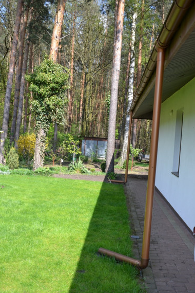

Montaż rur spustowych
Montaż rur spustowych należy zacząć od osadzenia dybli w elewacji. W ścianach ocieplanych ich długość ma być dopasowana do grubości izolacji termicznej. Na końce dybli nakręca się kostki obejm, pamiętając o zachowaniu między nimi odstępu maksymalnie 1,8 m. Na nie nakłada się obejmy, w których umieszcza się rury spustowe. Pojedyncze elementy łączy się kielichowo przez wsunięcie górnej części w dolną na głębokość 5-7 cm. Potem montuje się trójniki i zbieracze deszczówki.

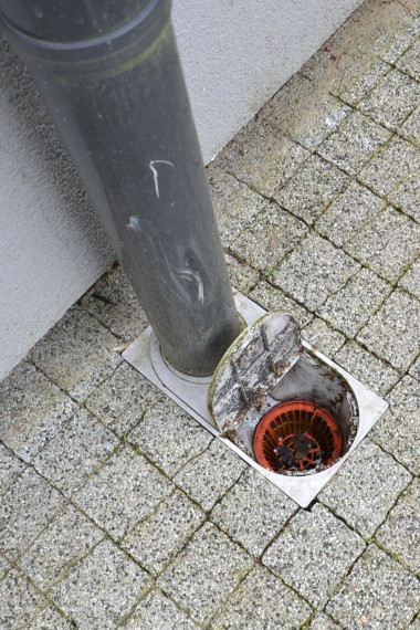

Sposób zakończenia wylotu z rury spustowej zależy od tego, gdzie woda ma zostać odprowadzona. Jeśli deszczówka będzie kierowana do kanalizacji, na końcu pionu mocuje się wpust z osadnikiem lub czyszczak z osadnikiem umieszczonym w gruncie, zaraz pod rurą. Jego dolny odpływ do rury kanalizacyjnej łączy się kolanem elastycznym.
Aby osadnik połączyć z pionem, w jego klapie wycina się otwór równy średnicy rury spustowej, w który następnie się ją wsuwa. Jeżeli woda ma być odprowadzana do gruntu, na końcu rury spustowej montuje się wylewkę pod obejmę bądź kolano. To ostatnie nie powinno znajdować się bliżej gruntu niż na odległość 20 cm. Taki wariant nie jest jednak dopuszczalny w systemie bezokapowym.
Wodę z dachu można odprowadzać bezpośrednio na grunt lub np. do studni chłonnej (fot. L. Jampolska)
