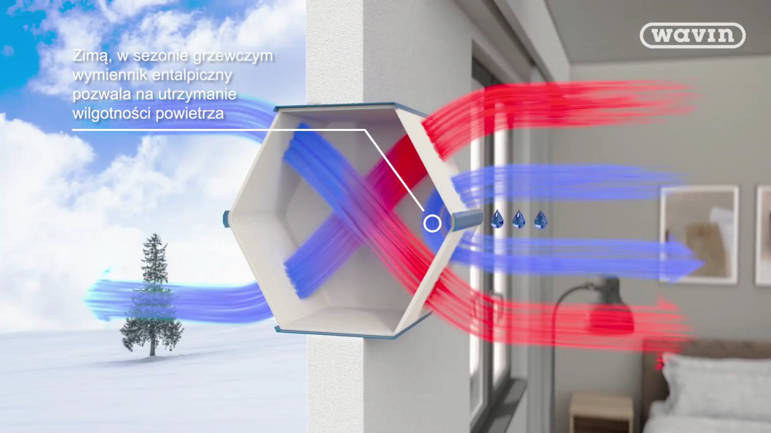

Jak działa wymiennik entalpiczny?
Cały proces opiera się na zasadzie przeciwprądowej rekuperacji: świeże powietrze nawiewane oraz zużyte powietrze wywiewane poruszają się w przeciwnych kierunkach przez strukturę wymiennika. To, co odróżnia wymiennik entalpiczny od standardowego, to zastosowanie specjalnej membrany polimerowej.
Membrana ta ma zdolność przepuszczania pary wodnej (ale nie powietrza), co umożliwia efektywne odzyskiwanie wilgoci z powietrza wywiewanego i przekazywanie jej do powietrza nawiewanego. Dzięki temu:
  • powietrze nawiewane nie jest zbyt suche,
  • nie ma potrzeby stosowania nawilżaczy w sezonie grzewczym,
  • mieszkańcy odczuwają wyższy komfort oddychania,
  • zmniejsza się ryzyko wysuszenia śluzówek i alergii.
