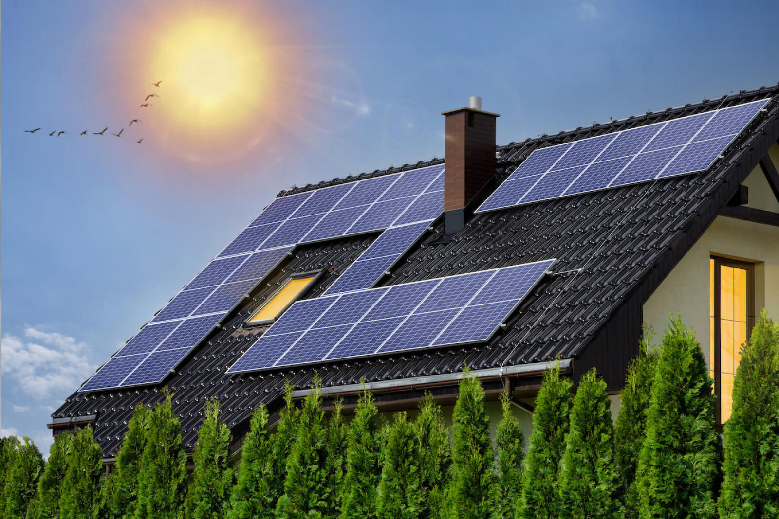

Kominek wentylacyjny umieszczony przypadkowo pośrodku najbardziej nasłonecznionej części dachu może później utrudnić racjonalne rozmieszczenie paneli fotowoltaicznych. To samo dotyczy okien dachowych, wyłazów, anten i innych elementów. Już na etapie projektu warto wyznaczyć możliwie regularną, niepoprzecinaną powierzchnię przewidzianą pod panele pv.

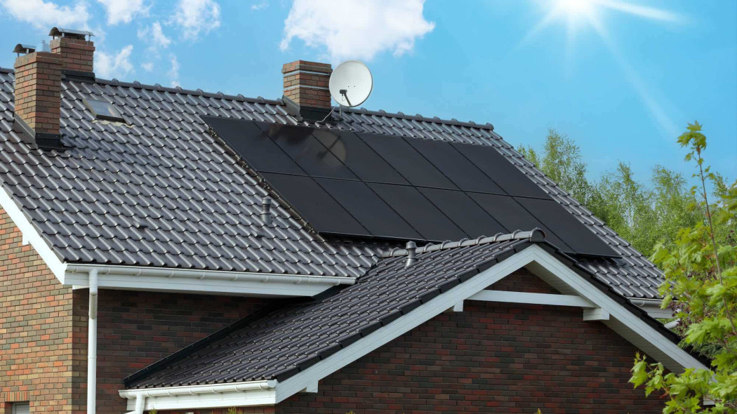

Bardzo ważne jest umiejscowienie paneli i ich ekspozycja na właściwą stronę świata. Należy je lokować na dachach ustawionych w kierunku południa. Odchylenie na wschód lub zachód (do około 50°) jest dopuszczalne, ale wymaga zwiększenia ich powierzchni, fot. Adobe Stock
Najprostszy jest montaż instalacji fotowoltaicznej na dachach jedno- i dwuspadowych. W przypadku dachów wielospadowych panele PV można zakładać na kilku połaciach. Ale jeśli warunki pracy ogniw skierowanych na różne strony świata wyraźnie od siebie odbiegają, potrzebny jest nie jeden, a kilka mniejszych falowników (tzw. mikrofalowniki).
