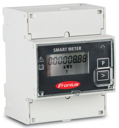

Licznik zużycia energii
Żeby prawidłowo oszacować pożądaną moc instalacji musimy wiedzieć jak duże jest roczne zużycie energii. (fot. Fronius)
Optymalny byłby więc układ przekazujący do sieci dokładnie tyle prądu, aby jego cena odkupu w pełni równoważyła nasz rachunek. Kłopot w tym, że cena za jaka oddajemy prąd jest zmienna. Generalnie jednak jest i będzie niższa od ceny, którą sami płacimy. Dlatego powszechną praktyką jest pewne przewymiarowanie instalacji. Jeżeli zużywamy rocznie np. 6000 kWh, to zakładamy panele o mocy 7-8 kWp, tak aby dostarczały rocznie 7000-8000 kWh.

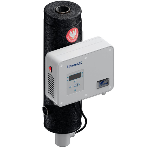

Zaawansowany dogrzewacz elektryczny Bosman LED
Jeżeli korzystamy z ogrzewania elektrycznego, pompy ciepła lub klimatyzacji, to zużycie prądu może być nawet ponad dwukrotnie wyższe, niż typowe. Zakładając instalację PV dużo zaoszczędzimy. (fot. Elterm)

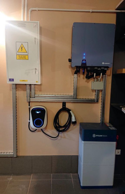

Inwerter hybrydowy
Inwerter hybrydowy ma największe możliwości. Współpracuje zarówno z siecią, jak i magazynem energii. (fot. Solplanet/Red Men)
Najpopularniejsze są modele O-grid, gdyż są też najtańsze. Największe możliwości daje jednak falownik hybrydowy. Łącząc go z magazynem energii możemy chociażby zbudować system zasilania rezerwowego, na wypadek awarii sieci. Co ważne, do wielu z nich można przyłączyć magazyn energii równie dobrze dopiero po jakimś czasie, albo stopniowo powiększać jego pojemność.
