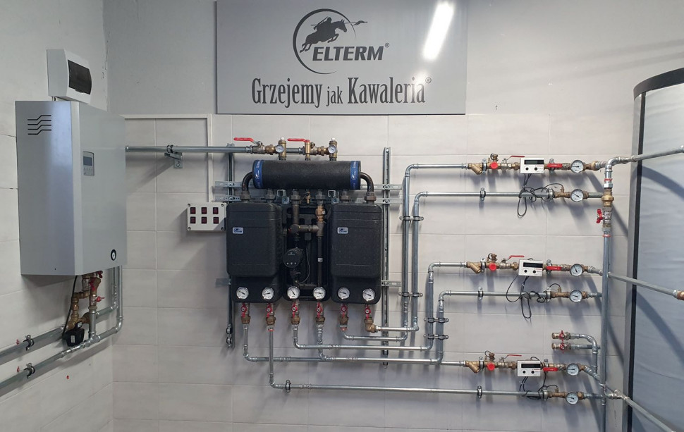

Zasadniczą zaletą kotłów elektrycznych jest możliwość bezproblemowej współpracy z każdym źródłem ciepła w instalacji centralnego ogrzewania. Może to być kocioł na dowolne paliwo, pompa ciepła albo kominek z płaszczem wodnym. Kocioł elektryczny będzie przy tym działał prawidłowo zarówno w układzie z nowoczesnymi urządzeniami z podajnikiem i zaawansowaną automatyką, jak i tymi najprostszymi zasypowymi, czyli z ręcznym załadunkiem paliwa.
Szczególnie cenna jest właśnie ta ostatnia cecha, gdyż kocioł elektryczny z założenia działa w pełni automatycznie. Dzięki temu bardzo dobrze uzupełnia system grzewczy z kominkiem lub kotłem na drewno, którego pracy zautomatyzować się po prostu nie da. Oczywiście, nawet je możemy wyposażyć w sterownik dozujący ilość powietrza, ale przecież w tym, co najważniejsze - dokładaniu polan - żadna maszyna nas nie zastąpi.
Kocioł elektryczny można założyć praktycznie w każdej instalacji grzewczej
Kocioł elektryczny można założyć praktycznie w każdej instalacji grzewczej. Bez problemu będzie współpracował z każdym źródłem ciepła. (fot. Elterm)

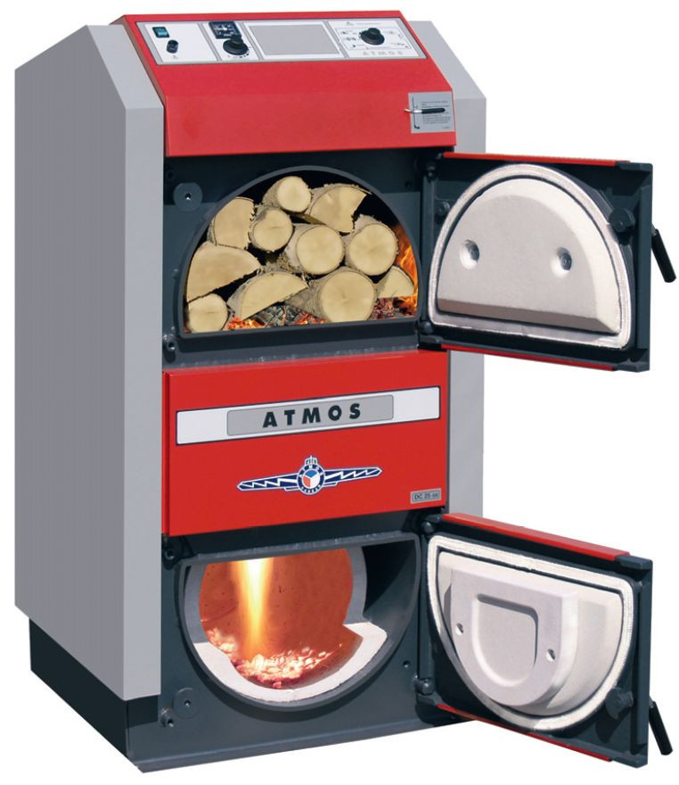

Kocioł na drewno
Pracy kotłów na drewno, i innych z ręcznym podawaniem opału, nie można w pełni zautomatyzować. Dlatego w takiej instalacji świetnie sprawdza się nie wymagający żadnej obsługi kocioł elektryczny. (fot. Mora)

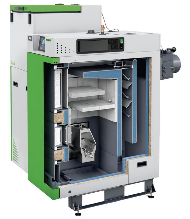

Kocioł z podajnikiem
Nawet w bardzo dobrym kotle z podajnikiem należy co kilka dni uzupełniać paliwo. Dlatego jeżeli lubimy wyjeżdżać zimą na dłużej, warto zainstalować jeszcze kocioł elektryczny. (fot. Sas)

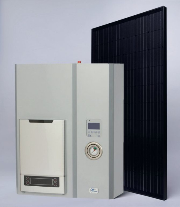

Kocioł elektryczny i panel PV
Koszty eksploatacji ogrzewania elektrycznego zależą od energochłonności domu i ceny, którą płacimy za prąd. Dzięki instalacji PV możemy je istotnie obniżyć. (fot. Elterm)
