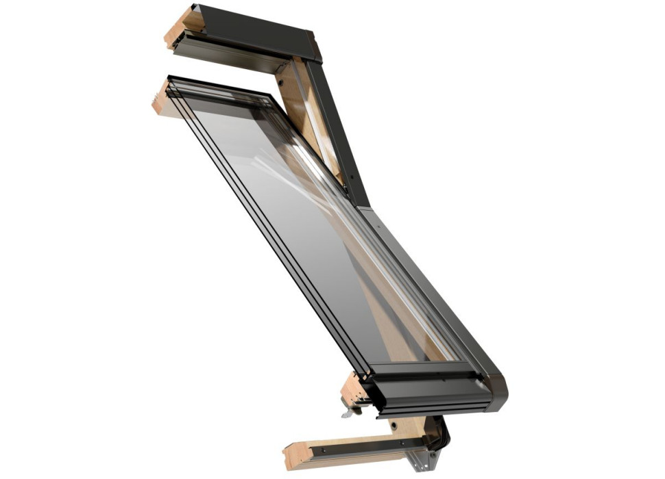

Przekrój okna dachowego
Do produkcji ram okien dachowych wykorzystuje się przede wszystkim drewno klejone warstwowo. (fot. Okpol)

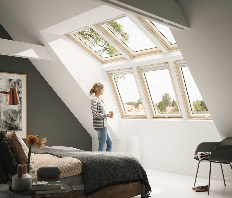

Okno dachowe
Okna dachowe zastąpiły popularne przed laty lukarny, które również służą do doświetlania poddaszy. To dlatego, że są dużo prostsze w montażu i tańsze w wykonaniu (fot. Velux)

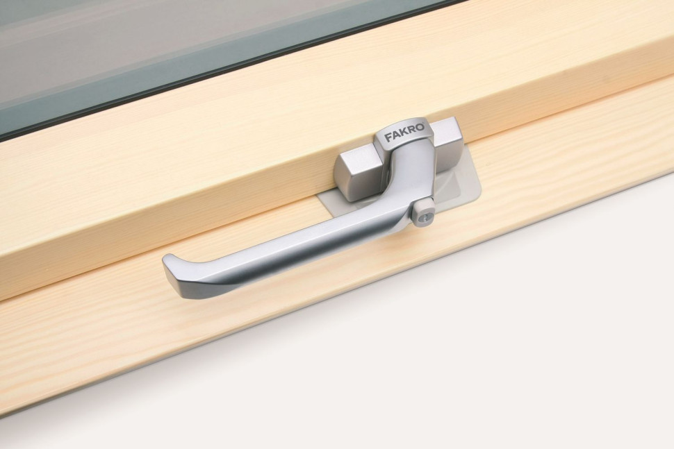

Klamka w oknie dachowym z blokadą
W oknach dachowych, podobnie jak w fasadowych, stosuje się różne zabezpieczenia antywłamaniowe. Jednym z nich jest blokada klamki. (fot. Fakro)

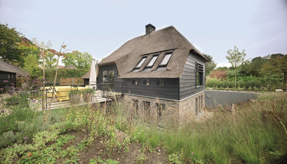

Ważne, by okna dachowe komponowały się z bryłą budynku
Planując rozmieszczenie okien połaciowych należy zwrócić uwagę nie tylko na to, aby umożliwiały odpowiednie doświetlanie poddasza, ale również dobrze komponowały się z bryłą budynku. (fot. Fakro)

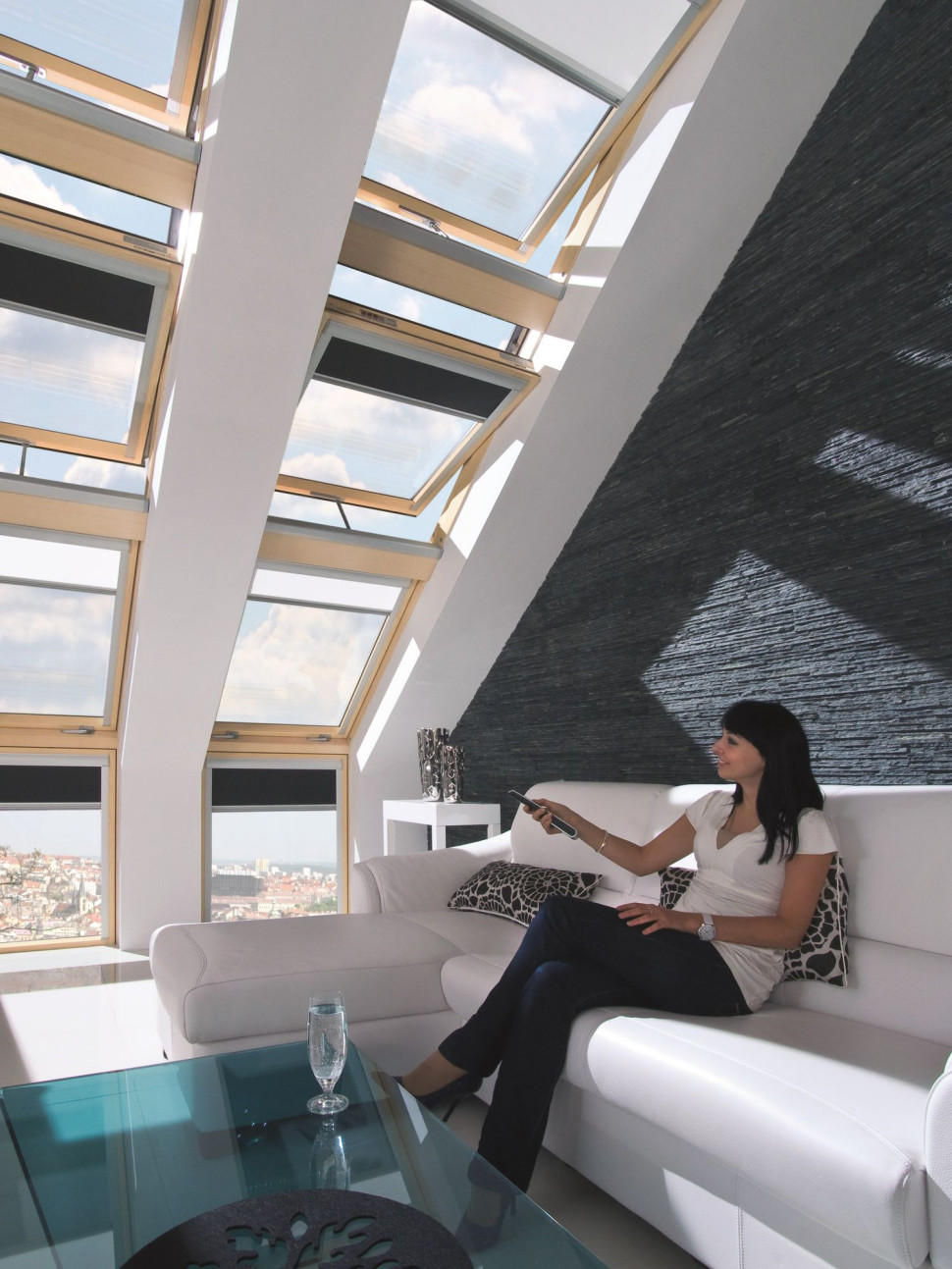

Okno dachowe wyposażone w napęd
Okno wyposażone w napęd jest znacznie bardziej komfortowe w obsłudze od standardowego, ale ma to swoją cenę. (fot. Fakro)

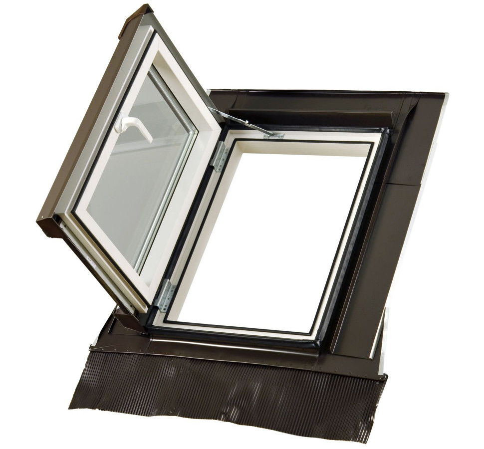

Wyłaz dachowy
Specjalnym typem okien połaciowych są wyłazy dachowe, które montuje się zazwyczaj w pobliżu komina. (fot. Dobroplast)

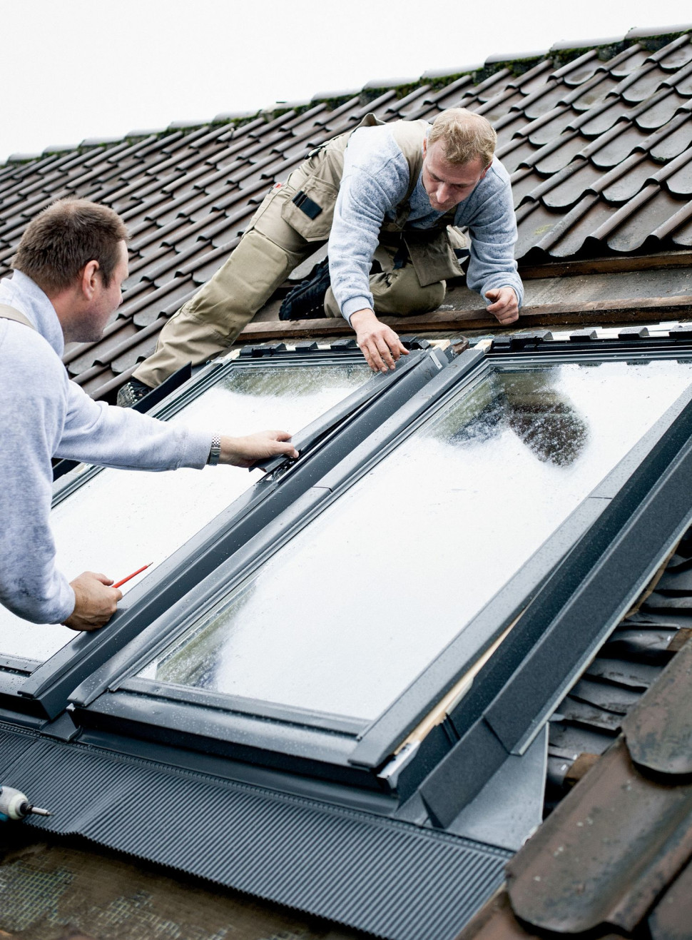

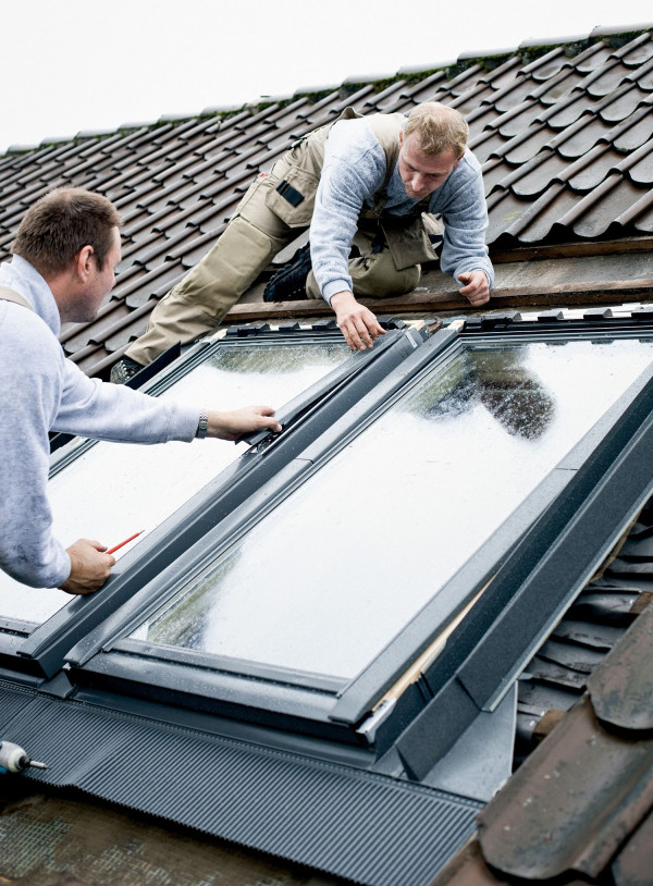

Zasady montażu okien dachowych
Zamontowanie okna dachowego najlepiej zlecić doświadczonemu fachowcowi. W trakcie prac łatwo o błędy, które mogą skutkować przeciekami, a w konsekwencji zawilgoceniem wnętrza domu. Montaż przeprowadza się zazwyczaj podczas układania pokrycia dachowego lub jego remontu, ale okno dachowe można też wstawić w dowolnym momencie, co wiąże się z koniecznością wykonania w dachu odpowiedniego otworu.
W typowym przypadku - montażu okna o standardowych wymiarach podczas układania pokrycia dachowego - prace zaczyna się od zamocowania do konstrukcji dachowej dolnej i górnej łaty montażowej, na których będzie montowane okno. Po przykręceniu do ościeżnicy kątowników umieszcza się ją w przygotowanym otworze, a nad oknem montuje się rynienkę odwadniającą. Po upewnieniu się, że okno jest osadzone równo, można przystąpić do wypełnienia przestrzeni między ościeżnicą a łatami montażowymi materiałem termoizolacyjnym, a następnie wypełnienia pozostałej przestrzeni wokół okna, między ościeżnicą a krokwiami, materiałem ociepleniowym.
Ucieczce ciepła będzie też zapobiegało ocieplenie ułożone pomiędzy łatami a ościeżnicą. Kolejny krok to montaż kołnierza paroprzepuszczalnego, który zapewnia szczelne połączenie okna z warstwą wstępnego krycia, a także chroni materiał termoizolacyjny przed zawilgoceniem. W ostatnim etapie mocuje się kołnierz uszczelniający z elastycznym fartuchem i układa pokrycie dachowe wokół okna. Po zakończeniu prac należy sprawdzić poprawność funkcjonowania okna.
Montaż okna dachowego
Dla wprawionego fachowca montaż okna dachowego nie stanowi problemu. Prace można przeprowadzić zaledwie w kilka godzin. (fot. Velux)
