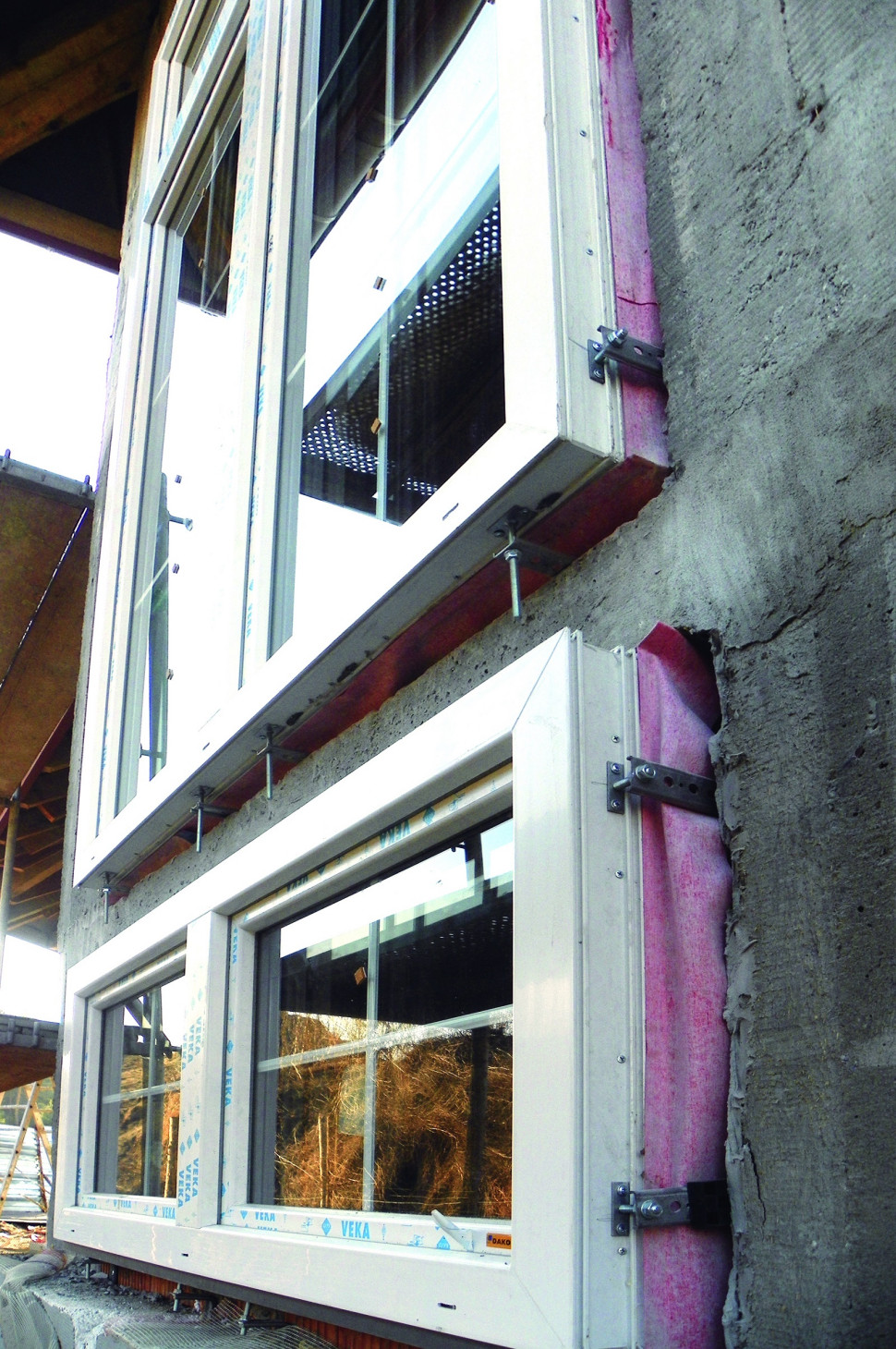

Tradycyjny sposób osadzenia okien to ustawienie ich na klockach i klinach, przytwierdzenie za pomocą kotew, a następnie wypełnienie szczeliny pomiędzy ramą i murem pianką niskorozprężną. I wszystko jest mniej więcej dobrze, jeżeli zrobiono to starannie i pianka nie ulegnie zawilgoceniu. Ale do ideału daleko.

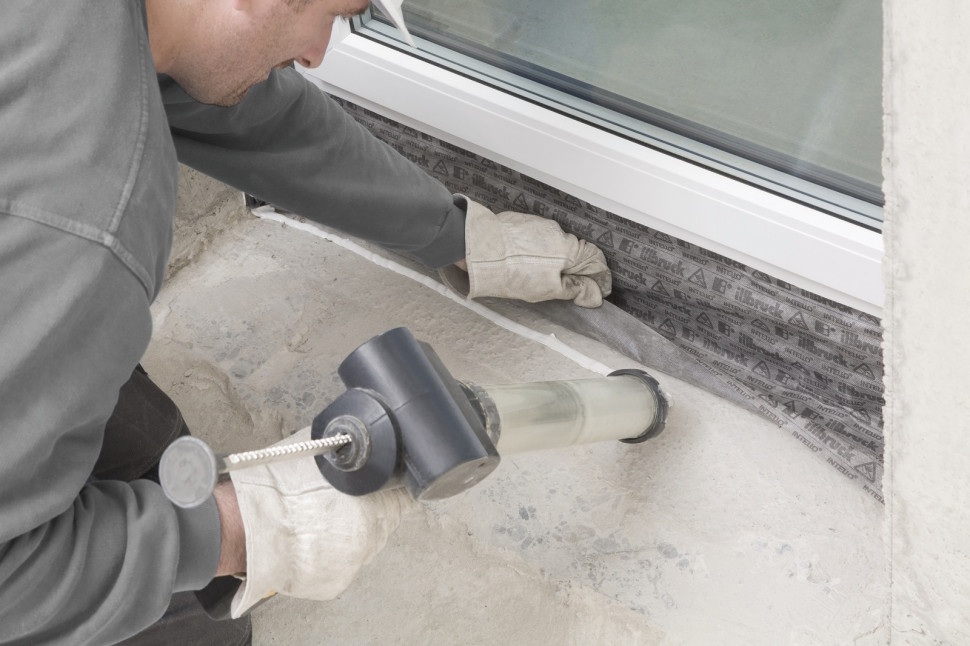

Dlatego zaczęto stosować tzw. montaż warstwowy. Tu izolacja wokół okna zostaje zabezpieczona za pomocą specjalnych taśm - paroszczelnej od strony pomieszczenia i paroprzepuszczalnej od zewnątrz.
Montaż warstwowy wymaga starannego przygotowania podłoża
Montaż warstwowy wymaga starannego przygotowania podłoża. Inaczej nie da się dobrze przykleić taśm. (fot. Rehau)
