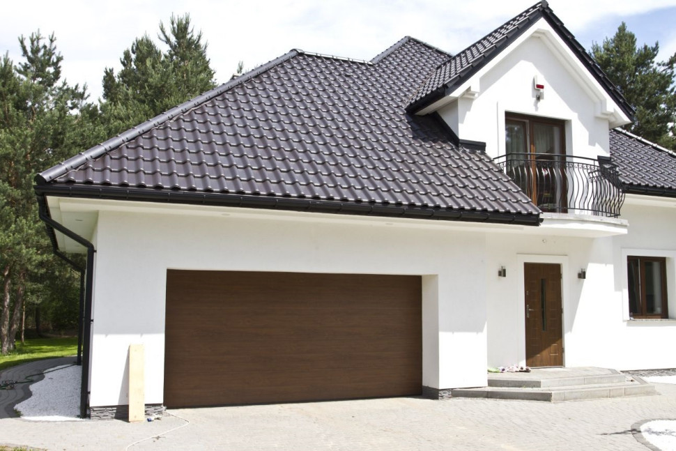

Izolacyjność cieplna bram garażowych - co mówią przepisy (WT2021)? Każdy garaż wkomponowany w bryłę budynku jest w jakimś stopniu ogrzewany ciepłem z przyległych pomieszczeń. Dlatego izolacyjność bramy wpływa na bilans cieplny także pozostałej części domu. (fot. Fart Produkt)

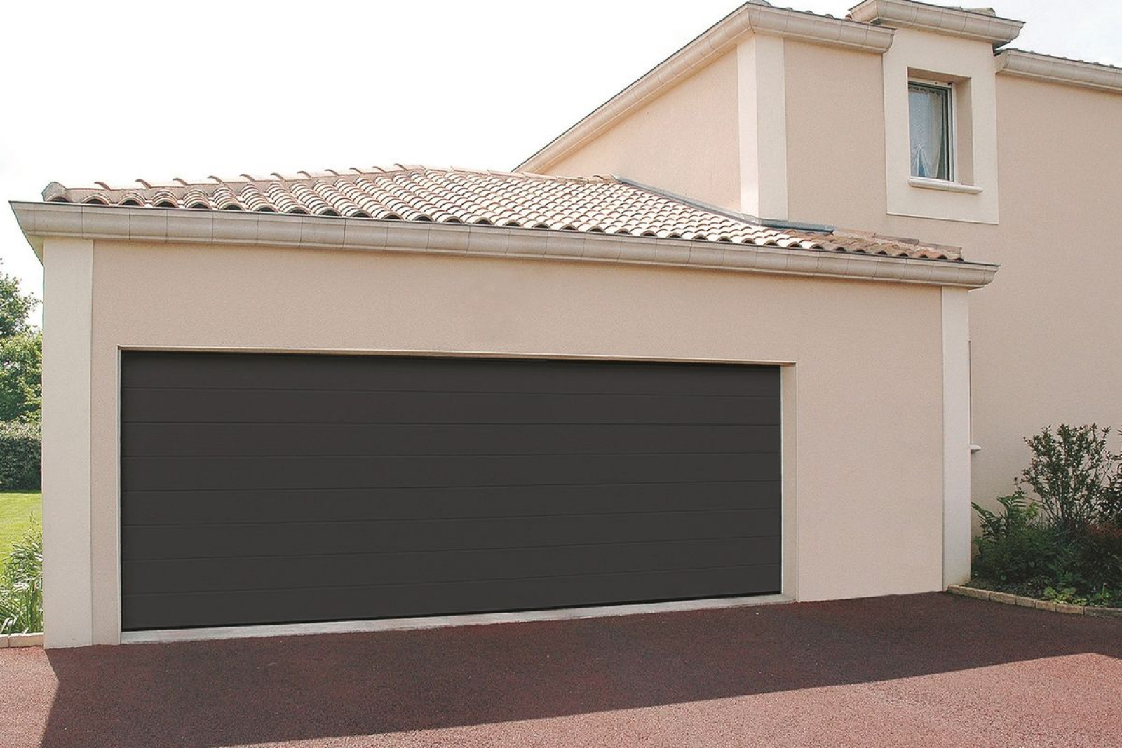

Jedna duża brama będzie cieplejsza niż dwie mniejsze. Nawet jeżeli izolacyjność ich poszczególnych elementów będzie identyczna
 Jedna duża brama będzie cieplejsza niż dwie mniejsze. Nawet jeżeli izolacyjność ich poszczególnych elementów będzie identyczna. (fot. Novoferm)
