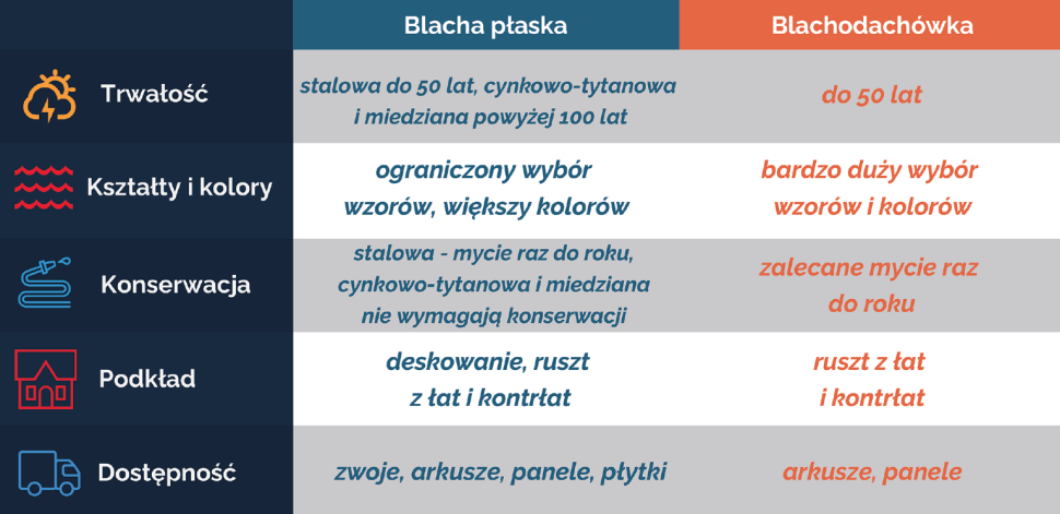

Infografika: Blacha płaska czy blachodachówka?

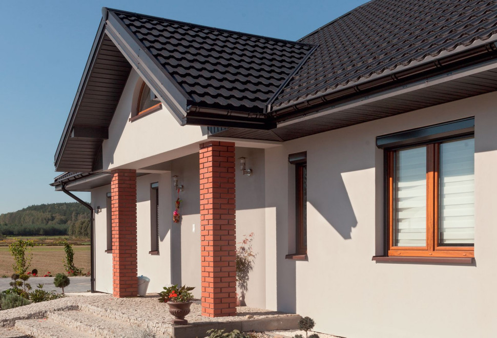

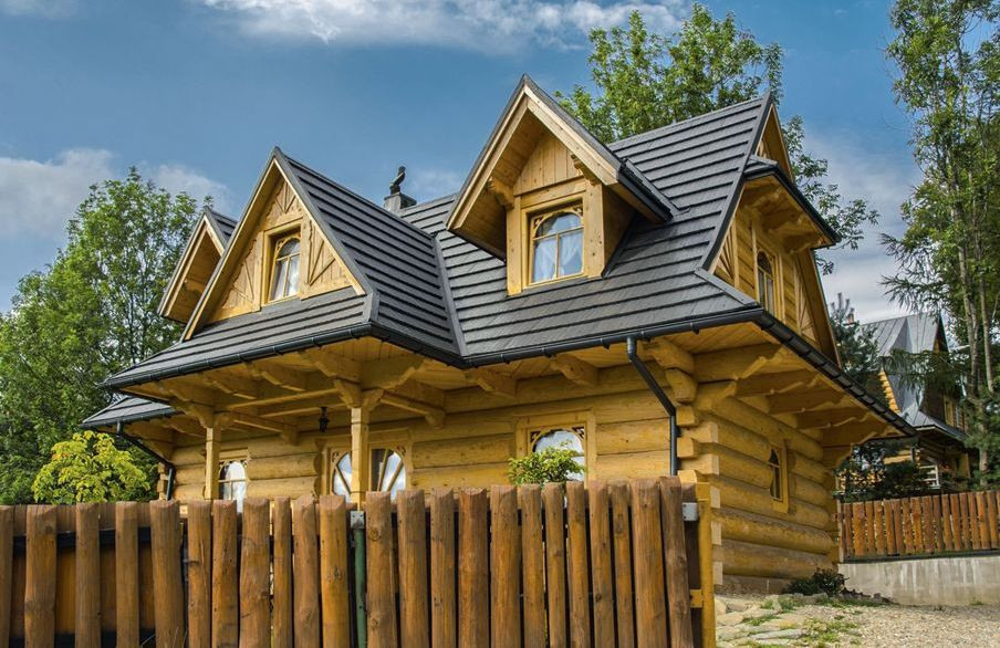

Pokrycie dachowe z blachodachówki
Blachodachówka jest lekka, więc świetnie sprawdza się przy wymianie pokrycia. (fot. Ruukki)
Blachodachówka - cechy produktu i cena
To blacha wytłoczona tak, żeby wyglądała jak dachówka. Rdzeń materiału (grubości 0,4-0,5 mm) to zwykle blacha stalowa, rzadziej lżejsza aluminiowa. Pokrywa się ją wielowarstwowymi powłokami ochronnymi, które zwiększają odporność produktu na korozję, działanie promieni UV, zarysowania i uszkodzenia. Od nich, szczególnie od warstwy zewnętrznej, zależy trwałość pokrycia.
W przypadku solidnego wyrobu, ocenia się ją na ponad 20 lat, niektórzy producenci dają nawet 50 lat gwarancji. Jednak tam, gdzie powłoka zostanie uszkodzona, np. w wyniku cięcia szlifierką kątową, a nie nożycami (jak należy), blacha przerdzewieje po kilku sezonach. Może okazać się zatem wyraźnie mniej trwała niż dachówki, lecz jest trochę tańsza - jej ceny zaczynają się koło 30 zł/m2.

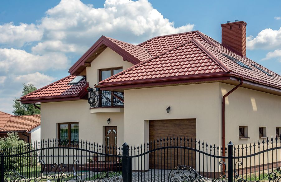

Blachodachówka przypominająca klasyczne dachówki ceramiczne
Pierwotnie blachodachówki wizualnie przypominały klasyczne dachówki ceramiczne (fot. Budmat)

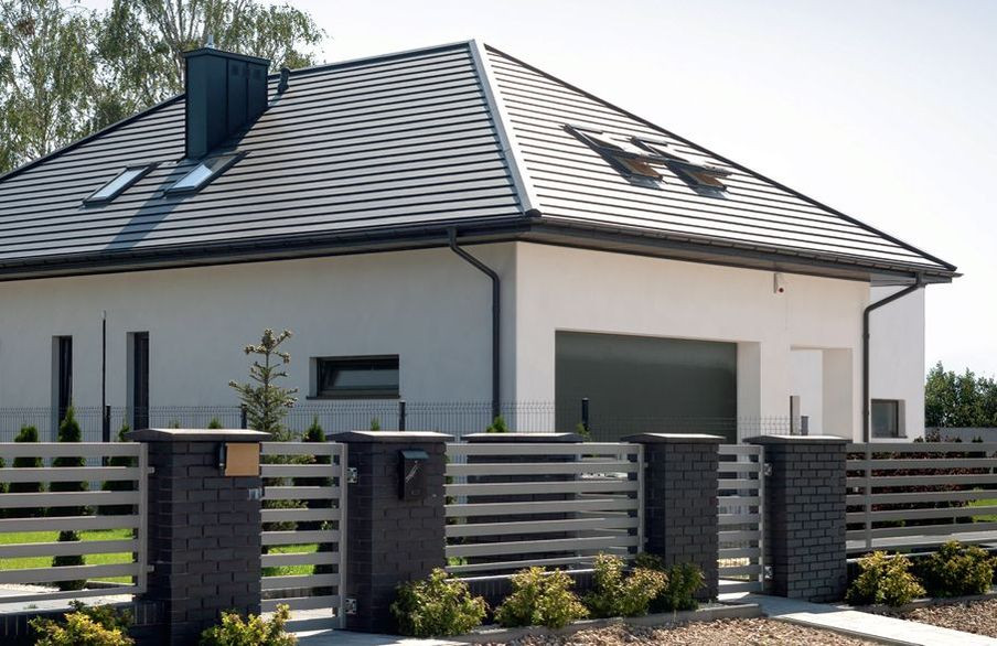

Dziś blachodachówki imitują także gont (fot. z lewej: Blachotrapez) i dachówki płaskie (fot. z prawej: Ruukki).

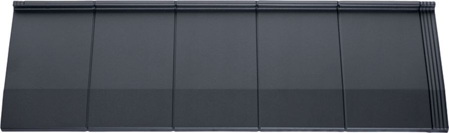

Sprzedaje się ją w długich arkuszach (szerokość około 1 m, długość nawet powyżej 8 m), także ciętych na wymiar oraz w wersji panelowej. Panel wizualnie przypomina fragment jednego lub dwóch szeregów dachówek. Przeważnie ma 30 do 70 cm długości i koło 120 cm szerokości. Ich transport jest łatwy, montaż szybki, do ułożenia dachu wystarczą dwie osoby. Odpadów jest wyraźnie mniej, niż przy stosowaniu arkuszy.
Blachodachówka panelowa
Blachodachówka panelowa ma niewielkie rozmiary, a wizualnie przypomina rząd typowych dachówek. (fot. BMI Braas)

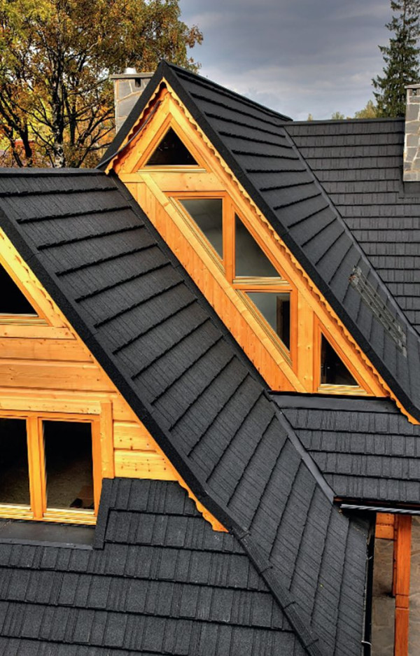

Na rynku jest też droższy i cięższy wariant blachodachówki - z posypką mineralną. Ta ma matową, szorstką powierzchnię i przypomina z wyglądu gont. Dobrze tłumi dźwięk kropli uderzający o dach (waga od 5 do 15 kg/m2), jednak ceną przebija nawet dachówkę ceramiczną.
Blachodachówka z posypką mineralną
Blachodachówka z posypką mineralną jest cięższa, za to trwalsza i lepiej tłumi odgłosy deszczu. (fot. BMI Braas)

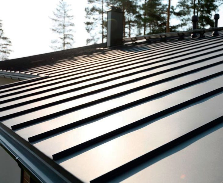

Blacha płaska - cechy produktu i cena
To jedno z najpopularniejszych pokryć Polski Ludowej. Na szczęście, ta stosowana współcześnie wyraźnie różni się od poprzedniczki. W ubiegłym wieku domy kryto stalową blachą ocynkowaną, która błyskawicznie korodowała. Trwalsza i ładniejsza blachodachówka z łatwością wyparła ją z rynku. Dziś blacha płaska, powlekana jak blachodachówki, sprzedawana w arkuszach i jako wyrób panelowy zdecydowanie wraca do łask. Pojawia się głównie w projektach domów nowoczesnych. Tnie się ją łatwiej niż blachodachówkę, odcięte fragmenty arkusza da się wykorzystać w innym miejscu (ewentualnie na obróbki).
Blachy płaskie łączone na rąbek rzemieślniczy (tak jak przed laty) układa się na deskowaniu (sztywnym poszyciu mocowanym do konstrukcji dachowej), gotowe panele na rąbek także na ruszcie z łat i kontrłat. Niektóre z nich mają niewielkie przetłoczenia wzdłużne, które usztywniają powierzchnię i mają ograniczać tzw. falowanie. Pokrycia z blachy płaskiej mocuje się za pomocą uchwytów zwanych żabkami, bez przebijania jej powierzchni. Płaska blacha występuje także w postaci płytek o różnych kształtach - prostokątów, kwadratów, rombów, łusek.
Za stalową blachę powlekaną płaci się tyle, co za blachodachówkę. Koszt krytego nią dachu jest niższy od tego z ceramiki czy betonu, bo nie podnoszą go drogie dachówki skrajne, gąsiory itp. Potrzebne obróbki dekarz wykonuje na miejscu, niektóre z nich można kupić gotowe.

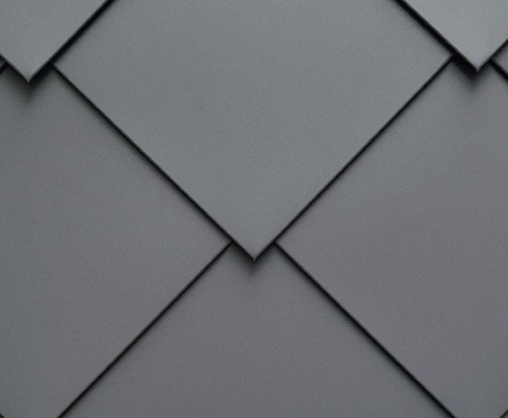

Blacha płaska łączona na rąbek (fot. z lewej: Ruukki) i jako gotowe panele karo (fot. z prawej: Blachy Pruszyński).

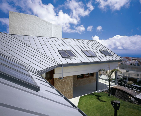

Pokrycie dachowe płaskie nie tylko ze stali, czyli płaskie blachy miedziane lub cynkowo-tytanowe
Zamożniejsi inwestorzy sięgają po płaskie blachy miedziane lub cynkowo-tytanowe. Miedziane są długowieczne (przy prawidłowym kryciu trwałość 300 lat!) i najdroższe. W kilka miesięcy po ułożeniu pokrywają się chroniącą je zielonkawą patyną. Takiego pokrycia nie czyści się ani nie konserwuje. Tytan-cynk wytwarza podobną warstwę, lecz przez kilka lat. Jego też nie trzeba konserwować i zabezpieczać. Blacha z tego materiału ma zwykle 0,6-0,8 mm grubości.
Blacha płaska w wersji luksusowej, czyli niewymagające konserwacji pokrycie z tytan-cynku
Blacha płaska w wersji luksusowej, czyli niewymagające konserwacji pokrycie z tytan-cynku. (fot. Rheinzink)

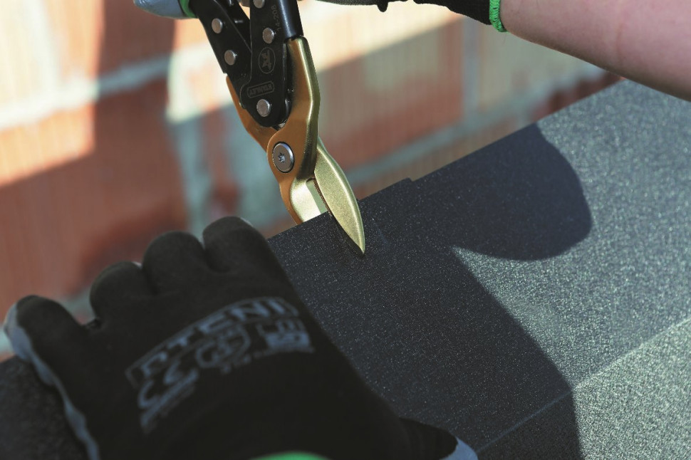

Blachę należy ciąć na zimno odpowiednimi narzędziami - nożycami ręcznymi lub skokowymi (niblerami). Nie ma wówczas potrzeby zabezpieczania przyciętych krawędzi, te samoistnie pokrywają się ochronną warstwą cynku. Absolutnie zabronione jest używanie szlifierek kątowych, które wytwarzają wysoką temperaturę, co prowadzi do wytopienia cynku. Iskry również uszkadzają powłokę ochronną blachy.
Blachy należy ciąć na zimno specjalnymi nożycami
Blachy należy ciąć na zimno specjalnymi nożycami. (fot. Blachy Pruszyński)

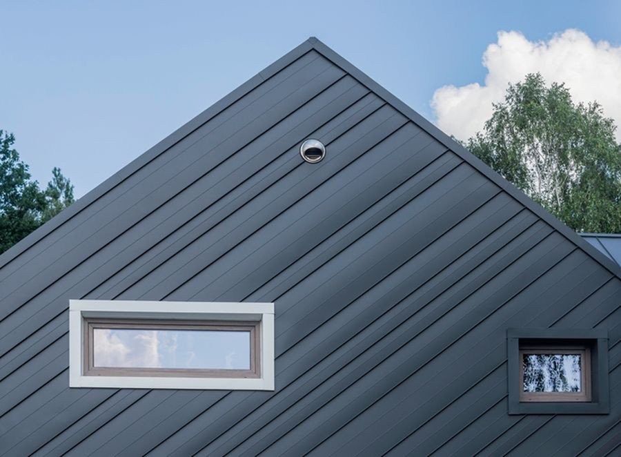

W nowoczesnych domach płaska blacha pojawia się również na elewacjach
W nowoczesnych domach płaska blacha pojawia się również na elewacjach. (fot. Blachprofil 2)
