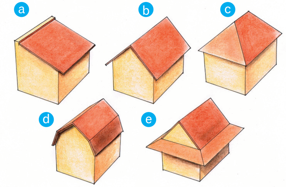

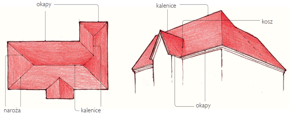

Absolutna podstawa dachowego elementarza to znajomość nazw poszczególnych kształtów dachów oraz ich części składowych. Bez tego nie będziemy wiedzieć, o czym mówią do nas projektant, wykonawca i kierownik budowy. Bo jak mamy odpowiedzieć na pytanie o rodzaj blachy w koszu, jeśli nie wiemy, gdzie ten kosz jest na naszym dachu?
Najpopularniejsze kształty dachów oraz nazewnictwo ich części składowych pokazujemy na rysunkach. Oczywiście, w praktyce sytuacja bywa bardziej skomplikowana - wariantów jest więcej i występują w rozmaitych połączeniach. Jednak zyskamy już podstawową orientację.
Typowe kształty dachów: jednospadowy (pulpitowy) (a), dwuspadowy (dwupołaciowy) (b), czterospadowy (kopertowy) (c), mansardowy (d), półszczytowy (e)
Typowe kształty dachów: jednospadowy (pulpitowy) (a), dwuspadowy (dwupołaciowy) (b), czterospadowy (kopertowy) (c), mansardowy (d), półszczytowy (e).
Schemat: Podstawowe elementy dachu
Podstawowe elementy dachu.

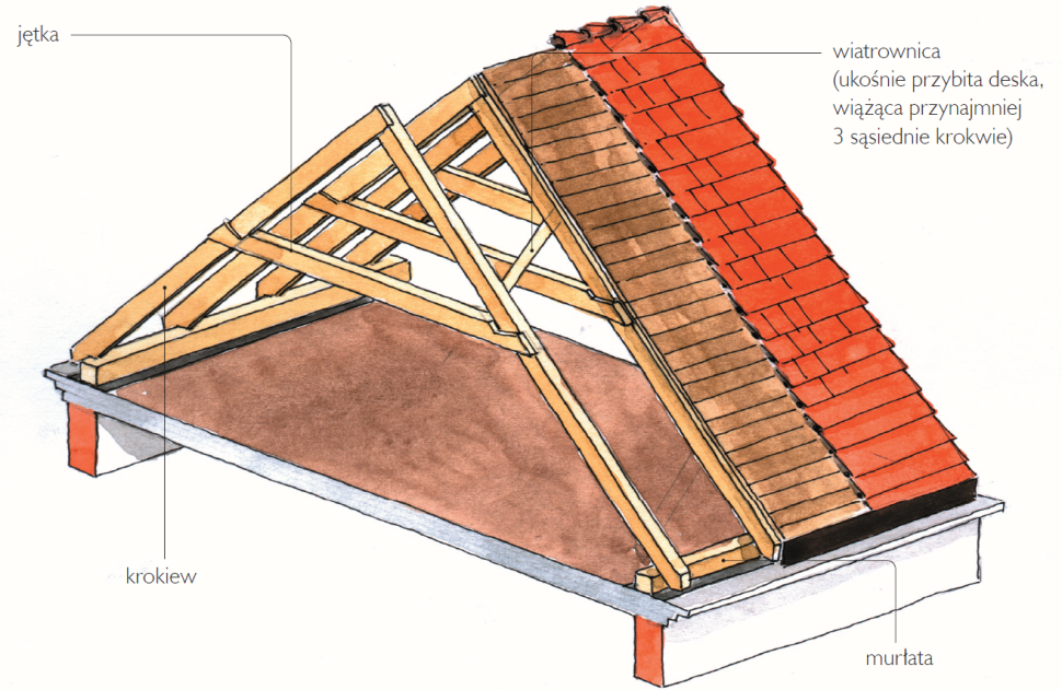

Krokwiowo-jętkowa
Schemat: Konstrukcja krokwiowo-jętkowa
Konstrukcja krokwiowo-jętkowa to prosta więźba, znakomicie nadająca się na dachy dwuspadowe.
Więźba krokwiowo-jętkowa jest powszechnie stosowana przy dachach dwuspadowych o dość dużym nachyleniu (przynajmniej 30°). Łatwo ją wykonać i pochłania stosunkowo niewiele drewna. To najlepszy wybór w przypadku dachów o prostym kształcie i rozpiętości do ok. 12 m (potem może wymagać dodatkowych wzmocnień).
Pary krokwi zbiegających się w kalenicy tworzą wiązary - identyczne w całym dachu. Jeżeli strop jest drewniany i na poddaszu nie ma ścianki kolankowej, to belki stropowe mogą łączyć się z jętkami, zamykając wiązary od dołu. Częściej jednak strop jest innego rodzaju - żelbetowy, ceramiczny itd., a na poddaszu jest jeszcze ścianka kolankowa. Wówczas do żelbetowego wieńca stropu lub ścianki mocuje się solidną drewnianą belkę, tzw. murłatę, i na niej opiera krokwie.
Jętka, poziomy element pomiędzy krokwiami, służy ich usztywnieniu i zmniejsza uginanie się krokwi pod obciążeniem. Zwykle dzielą krokwie mniej więcej w 1/3 od góry, ale na poddaszach użytkowych powinny być wystarczająco wysoko, żeby nie utrudniać jego zagospodarowania – przynajmniej 2,5 m od planowanego poziomu podłogi.
Na czas budowy wiązary łączy się usztywniającymi więźbę wiatrownicami. Potem, zależnie od konkretnego projektu, mogą być pozostawione lub zdjęte, bo rolę związania i usztywnienia pełni już wówczas deskowanie lub ołacenie pod pokryciem.
Zasadniczą zaletą więźby krokwiowo-jętkowej jest prostota konstrukcji. Łatwo jest wykonać wiele identycznych wiązarów, dobrze nadają się też do prefabrykacji (przygotowania w zakładzie produkcyjnym, a nie na placu budowy).
Wszystkie wiązary są elementami nośnymi, a ich najbardziej obciążonymi elementami są krokwie. Dlatego nie wolno samowolnie zmieniać ich rozstawu (zwykle do 1 m) ani przekroju. Bez konsultacji z konstruktorem nie wolno też przecinać krokwi, żeby wstawić komin lub szerokie okno dachowe.
Więźba tego rodzaju świetnie nadaje się na poddasza użytkowe, bo całe obciążenie spoczywa na ścianach zewnętrznych. Na poddaszu nie ma więc żadnych słupów lub innych podpór, które utrudniałyby jego zagospodarowanie. W związku z tym ta konstrukcja nie obciąża też stropu i nie wymaga obecności wewnętrznych ścian nośnych na dolnej kondygnacji (oczywiście, mogą tam być potrzebne z innych względów).

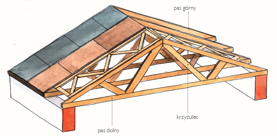

Prefabrykowane i z wiązarów kratowych
Schemat: Więźba prefabrykowana
Jako prefabrykowaną najczęściej wykonuje się więźbę z niskich wiązarów kratowych, ale tak naprawdę wiązary mogą być dowolnego rodzaju.
W naszym kraju więźba powstaje zwykle na placu budowy, cięta z drewna wprost z tartaku. Jednak o dobrych fachowców coraz trudniej, a ich praca nie jest tania. Dlatego rośnie zainteresowanie konstrukcjami prefabrykowanymi, czyli więźbą przygotowywaną w hali produkcyjnej. Na plac budowy trafiają wówczas gotowe wiązary, ustawiane na budynku za pomocą dźwigu.
Taka metoda ma wiele zalet. Cały proces produkcji odbywa się w kontrolowanych warunkach, pod zadaszeniem, niezależnie od warunków atmosferycznych. Ponadto pozwala przygotowywać elementy na stacjonarnych maszynach, z bardzo dużą dokładnością i z użyciem specjalnych technik łączenia. Można np. używać wciskanych w drewno za pomocą prasy płytek kolczastych, robić połączenia klejone itd. Ponadto drewno w takiej fabryce można dokładnie zaimpregnować i nie jest ono narażone na deszcz i wilgoć.
Prefabrykację kojarzy się zwykle z tzw. wiązarami kratowymi w postaci gęstych kratownic, stosowanymi chętnie w domach z nieużytkowymi poddaszami i przy małym spadku dachu. Wówczas dolny pas wiązarów niejednokrotnie pełni od razu funkcję belek stropu nad ostatnią kondygnacją mieszkalną. Jednak jako prefabrykowana może by zrobiona właściwie każda więźba. Po prostu opisane wyżej wiązary kratowe są lekkie, mocne i nie zużywa się na nie dużo drewna, ale ich wykonanie na placu budowy zajęłoby mnóstwo czasu. Co innego, jeśli wytwarza się je w hali produkcyjnej na zautomatyzowanej linii.
Warto jednak wiedzieć, że wiązary kratowe mogą mieć bardzo różną formę, występują także w postaci odpowiedniej na poddasza mieszkalne. Skrajnym przykładem są tzw. belki kratowe i dwuteowe, znacznie lżejsze od litego drewna, a równie wytrzymałe. Można nimi zastępować również zwykłe krokwie oraz belki drewnianych stropów, uzyskując znacznie większą użyteczną rozpiętość. Takie elementy są przy tym przygotowywane z drewna klejonego i/lub zespolonego specjalnymi łącznikami mechanicznymi, a także z płyt drewnopochodnych, dzięki czemu mogą być przygotowywane jako bardzo długie, o wymiarach niedostępnych w przypadku zwykłego drewna tartacznego.

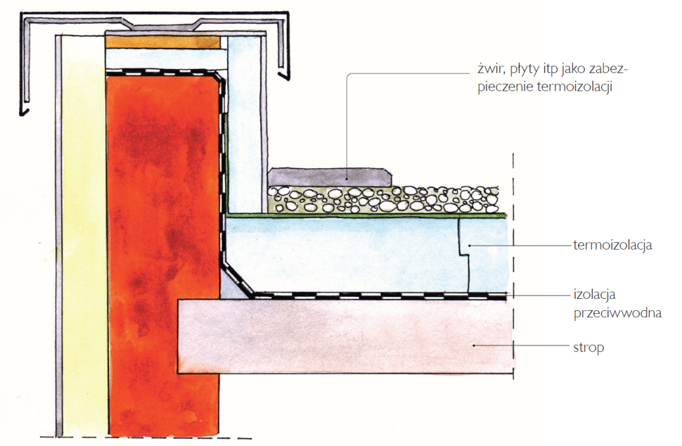

Najczęściej dachy płaskie wykonuje się, dodając kolejne warstwy - izolację cieplną oraz przeciwwodną - na żelbetowym stropie. Możliwych jest tu wiele wariantów i użycie różnych materiałów, chociaż jako izolacja cieplna dominuje styropian lub XPS, a jako izolacja przeciwwodna - papy bitumiczne. Jednak łączy je to, że są to tzw. dachy płaskie niewentylowane, czyli ze wszystkimi warstwami leżącymi bezpośrednio na sobie bez szczelin powietrznych.
Schemat: konstrukcja dachu płaskiego
Dach płaski to zwykle konstrukcja niewentylowana, w której wszystkie warstwy spoczywają bezpośrednio jedna na drugiej. Wbrew pozorom nie jest łatwy do wykonania.

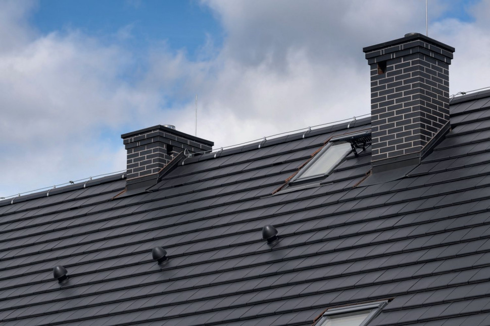

Kominki wentylacyjne
Kominki wentylacyjne dobrano pod kolor antracytowej, angobowanej dachówki. (fot. Creaton)

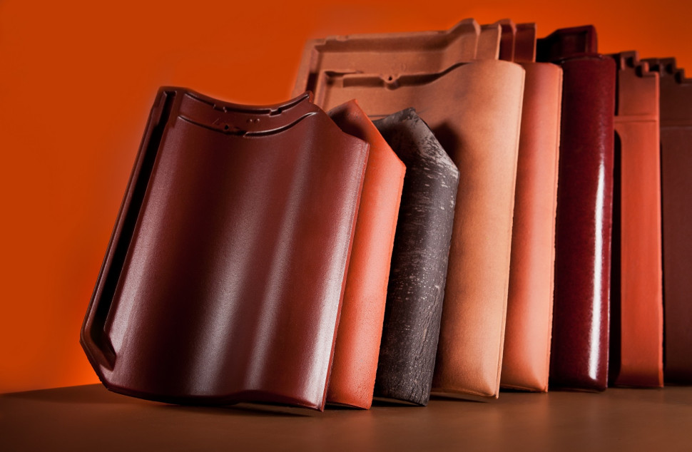

Dachówki ceramiczne występują w rozmaitych wariantach wzorów, kolorów i powłok
Dachówki ceramiczne występują w rozmaitych wariantach wzorów, kolorów i powłok. (fot. Wienerberger)

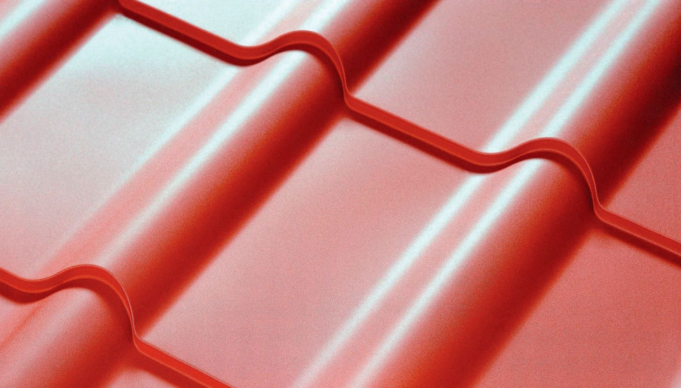

Blachy dachowe występują jako płaskie, obecnie najczęściej układane na tzw. rąbek stojący, oraz blachodachówki. Blachy na rąbek mogą być przygotowywane tradycyjnie przez rzemieślników na budowie z arkuszy płaskich lub kupowane z już fabrycznie ukształtowanym rąbkiem, mikroprzetłoczeniami na powierzchni zmniejszającymi tendencję do odkształceń, rąbkiem przystosowanym do zatrzaskowego montażu na tzw. klik. Różnica jest też taka, że blachę przygotowywaną fabrycznie zwykle układa się na pełnym deskowaniu, a fabrycznie ukształtowane panele można też układać na gęsto rozstawionych łatach.
Blachodachówki także występują w dwóch zasadniczych typach. Mogą mieć postać dużych arkuszy (nawet do 7 m długości i ok. 1 m szerokości), albo jako tzw. blachodachówka panelowa być fabrycznie pocięte na małe arkusze o powierzchni poniżej 1 m2. Nie można z góry rozstrzygnąć, który wariant jest lepszy. Na dużych prostych połaciach szybciej i lepiej będzie użyć dużych arkuszy, które mają mniej połączeń i krawędzi ciętych. Natomiast przy skomplikowanych kształtach dachu to blachodachówka modułowa będzie praktyczniejsza.
Najczęściej używana jest stalowa blacha powlekana. Zależnie od jakości warstw zabezpieczających jej trwałość sięga od 20 do nawet 50 lat.
Pokrycie dachowe: stalowa blacha powlekana
Najczęściej wykorzystuje się stalową blachę powlekaną. Trwałość takiego pokrycia z dobrymi powłokami ochronnymi sięga ponad 50 lat. (fot. Blachy Pruszyński)
Powlekanie to standard w przypadku blachodachówek, natomiast blachy płaskie spotyka się też jako:

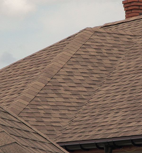

Zdecydowanie bardziej dekoracyjne są gonty bitumiczne, czyli pasy papy tak fabrycznie nacięte, żeby przypominały tradycyjne gonty. Od zewnątrz pokryte są rozmaitymi posypkami albo nawet metalizowaną folią. Zarówno je jak i zwykłą papę układa się na pełnym, sztywnym i równym deskowaniu. Trzeba o tym pamiętać, bo chociaż same są elastyczne i bez trudu można je docinać i dopasowywać do dowolnych krzywizn, to tego samego nie da się już powiedzieć o sztywnych płytach drewnopochodnych tworzących podkład.
Materiały bitumiczne mogą mieć też postać sztywnych płyt. Od bardzo dawna używane są płyty faliste, ale są też dostępne płyty przetłaczane na wzór blachodachówek. Płyty nie potrzebują sztywnego podkładu, wystarcza ołacenie. Łatwo się je docina, można je też w pewnym stopniu wyginać, formując łuki. Co ważne, nie są wrażliwe na powierzchniowe zarysowania, spowodowane choćby przez gałęzie.
Pokrycie dachowe: Gonty bitumiczne
Gonty bitumiczne łatwo się układa i docina. Mogą posłużyć także do wykonania obróbek. (fot. Iko)

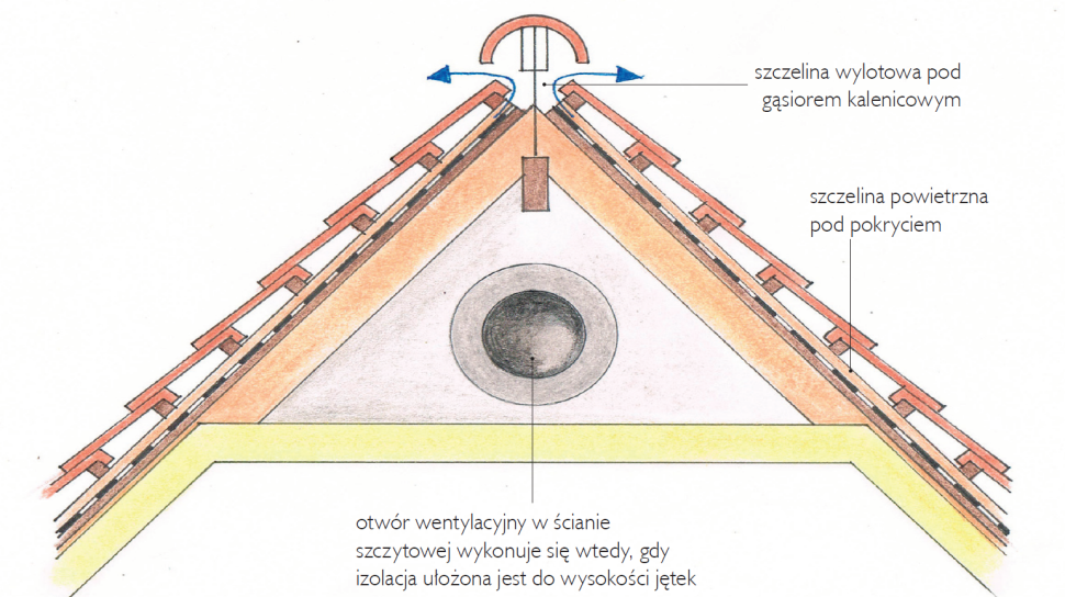

Omówienie problemu wentylacji dachu wymagałoby osobnego artykułu, albo nawet kilku. Tu zasygnalizujemy tylko najważniejsze kwestie. Dach nigdy nie jest absolutnie szczelny od zewnątrz. Także folia paroszczelna układana od strony pomieszczeń mieszkalnych (poddasza) nie blokuje w pełni wnikania pary wodnej zawartej w powietrzu w połać dachu. Jeśli wszystko zostanie wykonane prawidłowo, to będą to minimalne ilości. Jednak nawet one mogą gromadzić się w warstwie ocieplenia, doprowadzając do jej trwałego zawilgocenia, a w konsekwencji do znacznego pogorszenia jej izolacyjności oraz zagrzybienia drewna. Dlatego dachy wykonuje się jako konstrukcje wentylowane. Oznacza to, że powietrze, a wraz z nim para wodna, mogą wydostawać się z połaci dachu. Żeby był to możliwe pozostawia się jedną lub dwie szczeliny wentylacyjne.
Schemat: Szczeliny wentylacyjne

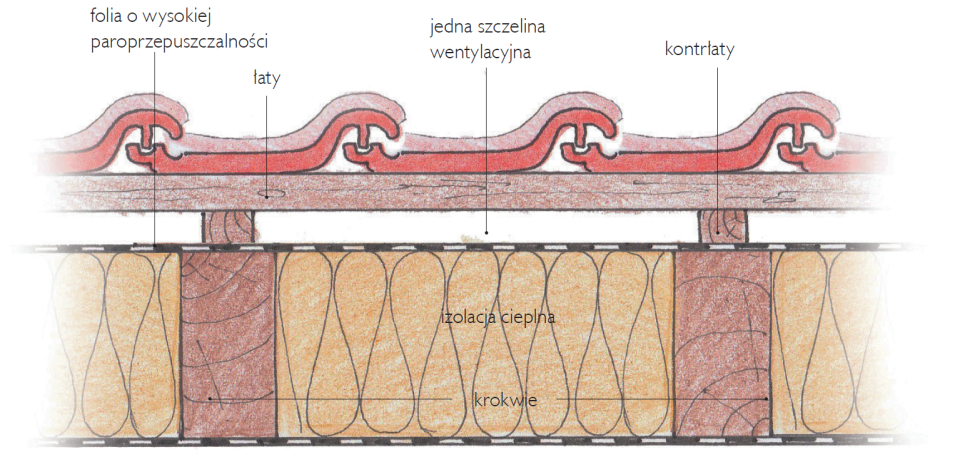

Szczeliny wentylacyjne muszą być drożne na całej swojej długości, od okapu aż do kalenicy. Inaczej sama ich obecność na niewiele się przyda.
Jedna szczelina wentylacyjna wystarcza, jeżeli podkład stanowi folia wstępnego krycia o wysokiej paroprzepuszczalności (membrana dachowa). Wówczas izolacja cieplna może się z nią stykać, a ruch powietrza umożliwia szczelina wentylacyjna znajdująca się bezpośrednio pod pokryciem. Ale uwaga - szczelina musi być drożna, z wlotem powietrza w okapie i wylotem w kalenicy. Jeżeli jej ciągłość zostanie gdzieś przerwana, np. przez komin, okno dachowe czy lukarnę, to trzeba zapewnić brakujący wlot i/lub wylot powietrza dodając dachówki wentylacyjne lub kominki wentylacyjne w innych rodzajach pokryć. Bez tego nie będzie ruchu powietrza, a więc i usuwania wilgoci.
Schemat: Jeśli użyjemy folii dachowej o wysokiej paroprzepuszczalności to wystarcza jedna szczelina wentylacyjna bezpośrednio pod pokryciem
Jeśli użyjemy folii dachowej o wysokiej paroprzepuszczalności to wystarcza jedna szczelina wentylacyjna bezpośrednio pod pokryciem.

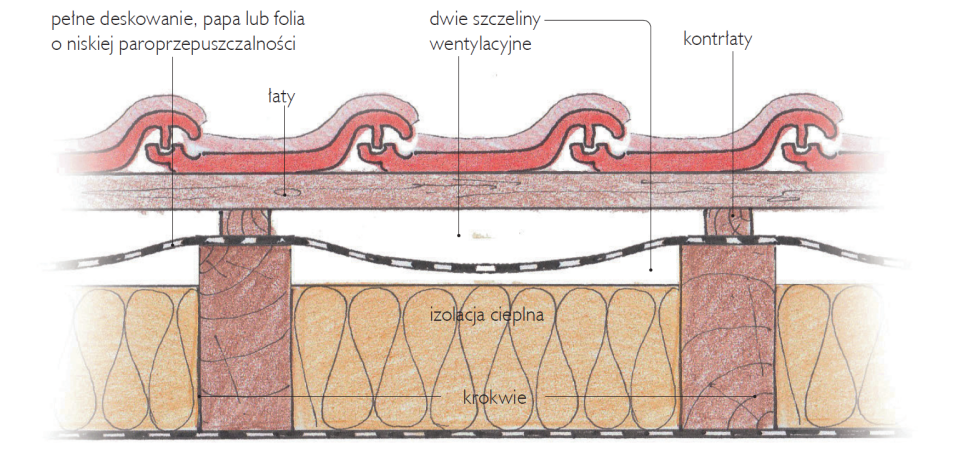

Dwie szczeliny wentylacyjne są zaś niezbędne, jeżeli pomiędzy izolacją cieplną i pokryciem znajduje się jakakolwiek warstwa nieprzepuszczalna dla pary wodnej. Może to być folia dachowa o niskiej paroprzepuszczalności, deskowanie z płyt drewnopochodnych lub szczelnie (bez przerw) ułożonych desek. Takie deskowanie zwykle pokrywa papa, ale nawet bez niej jest to już warstwa o znikomej paroprzepuszczalności. Ułożenie paroprzepuszczalnej membrany nic tu nie zmieni. Odmienna jest jedynie sytuacja, gdy deskowanie składa się z wąskich desek, a pomiędzy nimi pozostawia się szczeliny (do 5 cm). Wówczas para wodna ma rzeczywiście wolną drogę.
Schemat: Jeżeli natomiast zdecydujemy się na pełne deskowanie, papę lub folię o niskiej paroprzepuszczalności, to potrzebna będzie jeszcze druga szczelina pomiędzy ociepleniem i podkładem
Jeżeli natomiast zdecydujemy się na pełne deskowanie, papę lub folię o niskiej paroprzepuszczalności, to potrzebna będzie jeszcze druga szczelina pomiędzy ociepleniem i podkładem.
W układzie z nieprzepuszczalnym podkładem potrzebna jest druga szczelina wentylacyjna - pomiędzy podkładem i ociepleniem. Oczywiście, również musi być drożna, tak jak to opisano w przypadku dachu z jedną szczeliną wentylacyjną.

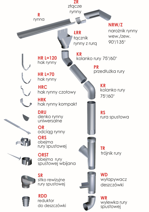

Elementy systemu rynnowego
System rynnowy to wiele elementów, które muszą być idealnie dopasowane. (fot. Balex Metal)

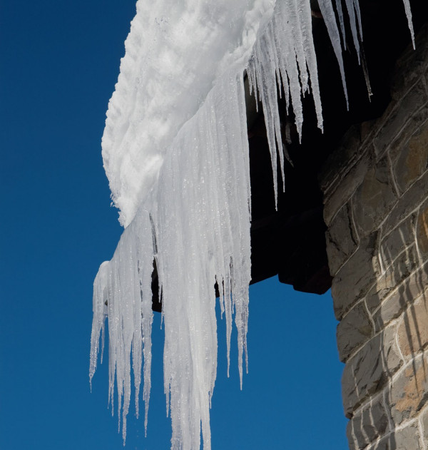

Ogrzewanie przeciwoblodzeniowe
Uzupełnieniem orynnowania może być system przeciwoblodzeniowy, zapobiegający zamarzaniu wody w rynnach i rurach spustowych, niekiedy układany w całej strefie okapu. Pochodząca ze śniegu i znów zamarzająca woda może nawet całkowicie zablokować orynnowanie, a tworzące się wówczas na rynnach sople są po prostu niebezpieczne dla wszystkich poruszających się w pobliżu budynku. W skrajnych przypadkach mogą też doprowadzić do oberwania się obciążonych nimi rynien. Warto zaznaczyć, że te problemy pojawiają się wcale nie w środku zimy, w trakcie srogich mrozów, lecz przy temperaturze zewnętrznej około 0°C. To wtedy najprędzej zalegający śnieg topnieje pod wpływem słońca lub w cieplejszych godzinach dnia, żeby potem zacząć zamarzać, gdy temperatura otoczenia spada. Tak więc łagodna zima wcale nie będzie tu naszym sprzymierzeńcem.
Sople wiszące na rynnach
Brak ogrzewania przeciwoblodzeniowego może skończyć się w ten sposób. Sople zagrażają ludziom i obciążają rynnę. (fot. Fenix Polska)
