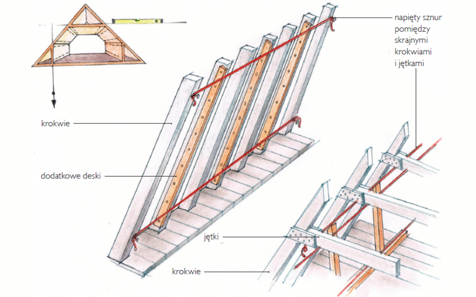

Nawet jeżeli planujemy tylko ocieplenie i wykończenie poddasza, to i tak powinniśmy koniecznie zbadać stan elementów konstrukcyjnych dachu i stropu. Sami możemy ocenić, czy belki nie są nadmiernie ugięte i czy są równo ustawione względem siebie. Wystarczy pomiędzy skrajnymi elementami, w kilku miejscach, rozciągnąć mocno napięty sznurek. Mierząc następnie odległość pomiędzy sznurem i resztą elementów, łatwo i dość dokładnie ustalić, czy tworzą równą płaszczyznę.
Schemat: To, czy krokwie i jętki nie są nadmiernie i nierównomiernie ugięte, można łatwo sprawdzić za pomocą rozpiętego sznura oraz poziomicy
To, czy krokwie i jętki nie są nadmiernie i nierównomiernie ugięte, można łatwo sprawdzić za pomocą rozpiętego sznura oraz poziomicy. Jeżeli wytrzymałość drewnianych elementów trzeba zwiększyć, najłatwiej to zrobić, przybijając do nich grube deski.
Po wstępnych oględzinach więźby i stropu, należy zasięgnąć opinii konstruktora. Bo tylko on będzie w stanie rzetelnie ocenić ich wytrzymałość, oraz w razie potrzeby zaproponować metody ich wzmocnienia. Tym bardziej, że dawniej powszechnie wykonywano na strychu stropy o dwukrotne mniejszej nośności, niż pomiędzy kondygnacjami mieszkalnymi. Co nie znaczy, że nie da się go wzmocnić. Przykładowo, w stropach z belek drewnianych można dodać kolejne pomiędzy już istniejącymi. Albo wzmocnić same belki, nabijając po ich bokach deski lub elementy stalowe. A i samo zastąpienie dawnego ciężkiego wypełnienia (z gliny z sieczką, żużlu itp.) lekką wełną mineralną może znakomicie pomóc w odciążeniu stropu. Doświadczony konstruktor na pewno znajdzie jakieś rozwiązanie.

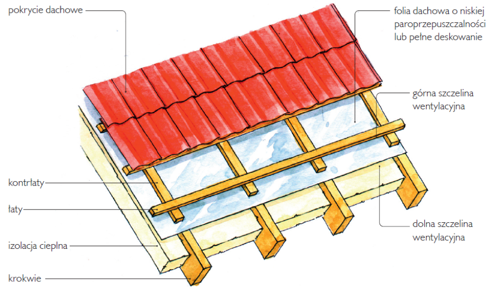

Ocieplamy dach
Zasady wykonania izolacji dachu - zarówno cieplnej, jak i przeciwwilgociowej oraz paroizolacji - są takie same, jak w nowych budynkach. Co oznacza, że dążymy do tego samego celu, uzyskania określonych parametrów, jednak w istniejącym budynku swoboda naszego działania może być ograniczona. W praktyce warianty wykonania ocieplenia dachu mogą się różnić, szczególnie w zależności od zastosowanego podkładu i pokrycia. A te dwa elementy często pozostają bez zmian przy adaptacji i musimy się do nich dostosować. Dlatego najważniejsze żebyśmy zrozumieli, w jaki sposób odbywa się ruch ciepła i wilgoci. Jeżeli będziemy wiedzieć, jakie warunki muszą być spełnione, nie popełnimy błędów.
Schemat: wykonanie szczelin wentylacyjnych na adaptowanym poddaszu
Jeżeli w dachu zastosowano folię o niskiej paroprzepuszczlności lub pełne deskowanie, to konieczne jest wykonanie 2 szczelin wentylacyjnych. Pierwszej pomiędzy folią i ociepleniem, zaś drugiej pod pokryciem.
Dach na poddaszu użytkowym wymaga ułożenia izolacji cieplnej. I to bardzo skutecznej. W myśl przepisów, które zaczną obowiązywać od 31 grudnia 2020 r., współczynnik przenikania ciepła U nie może w tym przypadku przekraczać 0,15 W/(m²·K). Przy ociepleniu wełną mineralną o typowych parametrach, wymaga to ułożenia ok. 25 cm izolacji. Chociażby z tego względu nie wystarcza tylko jedna warstwa, układana pomiędzy krokwiami. Bo te nie są zwykle aż tak wysokie. Jest jednak i drugi powód. Krokwie wykonane są z drewna, które chociaż w powszechnej świadomości uważane jest za materiał "ciepły", izoluje jednak ok. 4 razy gorzej niż wełna. Jedna warstwa wełny to pozostawione potężne mostki cieplne wzdłuż wszystkich krokwi. Druga warstwa wełny pod krokwiami znakomicie je niweluje i poprawia izolacyjność całego dachu.
Na adaptowanych poddaszach często problemem jest jednak ich niewielka wysokość. Wtedy nie można pozwolić sobie na specjalnie grubą warstwę izolacji poniżej krokwi. Nawet różnica 5 cm może być już wyraźnie odczuwalna. To może skłaniać do stosowania materiałów o niskim współczynniku lambda (λ), czyli o lepszej izolacyjności cieplnej.
Radykalnym rozwiązaniem jest zaś ułożenie izolacji nie pomiędzy krokwiami, lecz na nich. Wymaga to jednak zdjęcia dotychczasowego pokrycia dachu i ułożenia nowego (ewentualnie ponownego ułożenia starego). Jako tzw. izolacji nakrokwiowej używa się płyt ze sztywnej pianki izolacyjnej albo twardych odmian styropianu, zdecydowanie rzadziej twardych odmian wełny mineralnej. Jednak nie są to rozwiązania zbyt popularne.
Ale izolacja cieplna to nie wszystko. Dachy strome wykonuje się prawie zawsze jako konstrukcje wentylowane, a dokładniej rzecz biorąc, wentylowana jest w nich właśnie warstwa izolacji. Ostatecznie chodzi o to, aby nie doprowadzić do trwałego zawilgocenia izolacji cieplnej oraz konstrukcji dachu. Bo wilgoć jest najgorszym wrogiem drewna, w krótkim czasie może doprowadzić do jego zagrzybienia i zniszczenia.
Od zewnątrz przed zawilgoceniem zabezpiecza, oczywiście, pokrycie dachu, ale również umieszczony pod nim podkład. Natomiast przed wnikaniem pary wodnej od strony pomieszczeń chroni paroizolacja, czyli możliwie szczelnie ułożona odpowiednia folia. W praktyce trzeba się jednak liczyć z tym, że zabezpieczenie nie jest idealne, w 100% skuteczne po żadnej ze stron. I dlatego właśnie potrzebna jest wentylacja połaci dachu. To ona usuwa te niewielkie ilości wilgoci, które mimo wszystko wnikną w dach. Inaczej wilgoć stopniowo by się kumulowała, a po kilku latach izolacja cieplna byłaby zwyczajnie mokra niczym gąbka.
Paroizolacja ma być jak najbardziej szczelna, żeby nie wpuścić pary wodnej do wnętrza dachu.
Z podkładem jest nieco trudniej. Dawniej była to prawie zawsze papa ułożona na pełnym deskowaniu, lecz od kilkunastu lat popularniejsze jest układanie tzw. folii wstępnego krycia (FWK) o wysokiej paroprzepuszczalności. Powszechnie takie folie nazywa się membranami dachowymi. Tego rodzaju folia nie przepuszcza wody, za to umożliwia przenikanie pary wodnej. Dzięki temu nawet jeżeli woda opadowa przedostanie się przez pokrycie, to spływa po membranie. Natomiast para wodna, przenikająca zawsze w niewielkiej ilości przez dach od strony pomieszczeń mieszkalnych (od spodu), może przedostać się przez taką folię dachową na zewnątrz.
Jeżeli zastanowimy się nad działaniem tego układu, to zrozumiemy dlaczego sama paroprzepuszczalność nie wystarczy. Membrana dachowa przepuści parę wodną, ale dokąd? Ostatecznie, żeby wydostała się ona z dachu, potrzebna jest jeszcze szczelina wentylacyjna pod pokryciem. Ewentualnie pod pełnym deskowaniem, które nawet bez warstwy papy praktycznie blokuje już przenikanie pary wodnej. Jeżeli w dachu ułożono taki nieprzepuszczalny materiał, to potrzebne mogą być nawet dwie szczeliny wentylacyjne. Druga znajduje się pomiędzy podkładem i pokryciem z dachówki, blachodachówki, płyt falistych. Nie wykonuje się jej zaś, gdy pokrycie leży bezpośrednio na podkładzie (papa, gonty bitumiczne, blacha płaska).
Nie zapominajmy, że aby szczelina wentylacyjna spełniła swoją rolę, musi być otwarta w okapie (wlot) i w kalenicy (wylot). Wtedy zachodzący w niej ruch powietrza zapewnia usunięcie pary wodnej. Drożność szczelin blokują kominy, okna dachowe i lukarny. Dlatego w ich pobliżu należy stosować dodatkowo dachówki wentylacyjne czy tzw. kominki, oferowane jako akcesoria przez producentów pokryć.
Uwaga! FWK o wysokiej paroprzepuszczalności nie można mylić z FWK o niskiej paroprzepuszczalności (inaczej wysokim oporze dyfuzyjnym). Te drugie stanowią szczelną barierę nie tylko dla wody, ale również dla pary wodnej. A jeszcze kilka lat temu stosowano je bardzo chętnie jako podkład na nieużytkowych strychach, ze względu na niską cenę i dobrą trwałość.

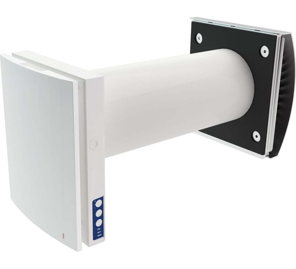

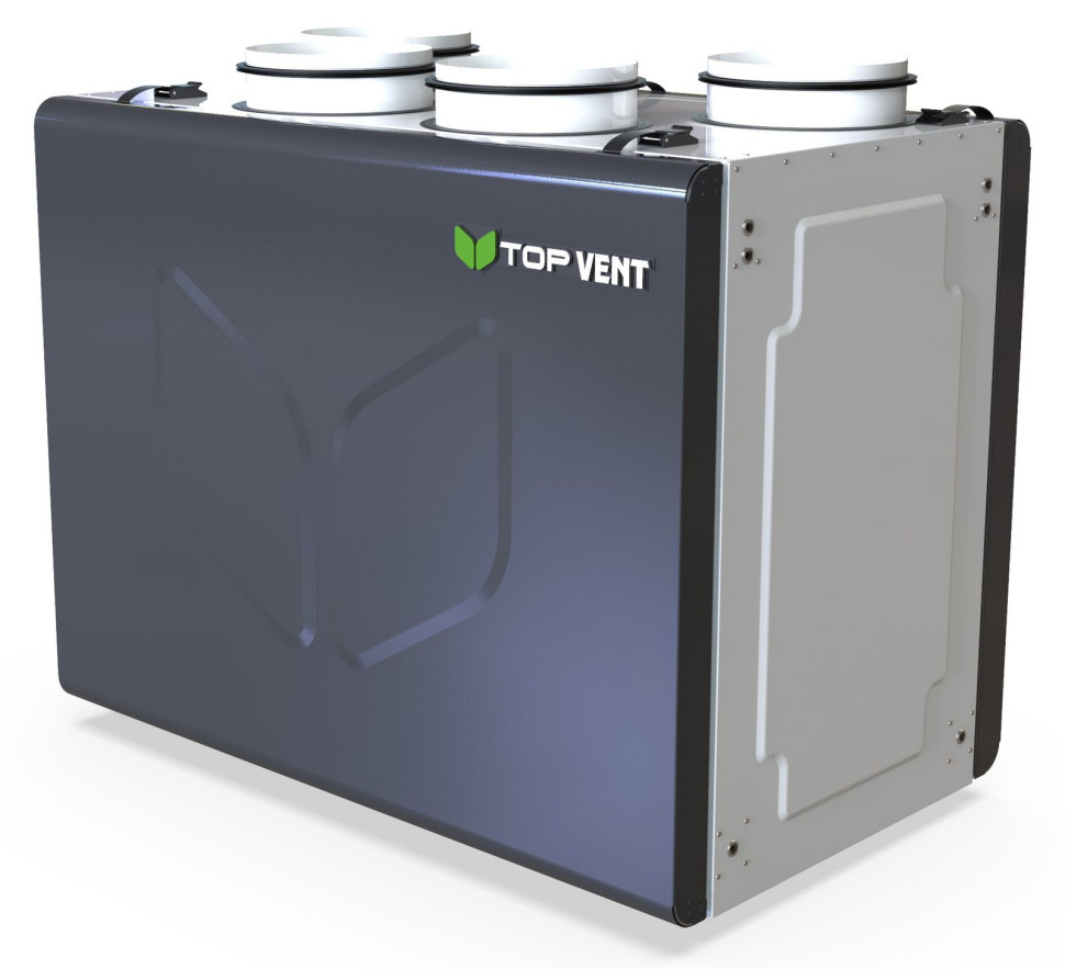

Typowym problemem jest słaba skuteczność wentylacji grawitacyjnej na poddaszu. To nieuchronna konsekwencja bardzo małej czynnej wysokości kanałów wentylacyjnych. Czyli niewielkiej wysokości pomiędzy kratką wlotową pod sufitem pomieszczenia i wylotem kanału ponad dachem. Często wnosi ona zaledwie kilkadziesiąt centymetrów, a w takiej sytuacji wentylacja grawitacyjna po prostu nie ma szans poprawnie działać. Dlatego trzeba raczej odradzić budowanie dodatkowych kanałów wentylacji grawitacyjnej na poddaszu.
Skuteczna za to jest mechaniczna wentylacja wyciągowa, w której usuwanie zużytego powietrza zapewniają wentylatory. Zrobienie typowej rekuperacji często jest trudne, ze względu na konieczność układania rur. Łatwiej jest założyć system zdecentralizowany. Tam niewielkie urządzenia z działającym naprzemiennie wentylatorem (nawiew/wyciąg) i wymiennikiem ciepła wentylują każde pomieszczenie niezależnie.
Centrala wentylacyjna z odzyskiem ciepła
Przekształcenie poddasza na mieszkalne wymaga zapewnienia skutecznej wentylacji. Najlepiej z odzyskiem ciepła. (fot. Top Vent)
Niewielkie urządzenie wentylacyjne z działającym naprzemiennie wentylatorem (nawiew/wyciąg) oraz wymiennikiem ciepła
Niewielkie urządzenia wentylacyjne z działającym naprzemiennie wentylatorem (nawiew/wyciąg) oraz wymiennikiem ciepła, zakłada się w ścianach zewnętrznych. (fot. Vents Group)
