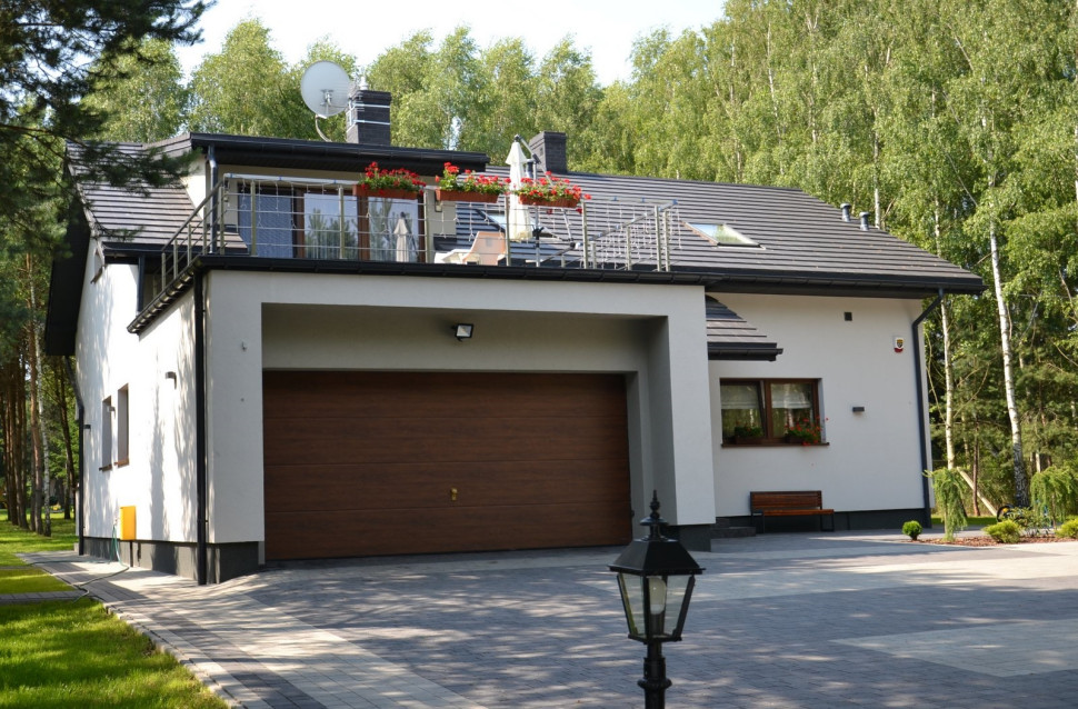

Obszerny parking przed garażem wykończony betonową kostką
Dom stoi 60 m od drogi, równolegle do niej. Właściciele wydłużyli i poszerzyli o 70 cm dwuspadowe połacie dachu o nachyleniu 27°. Zamiast płaską blachą z zakładką na rąbek, pokryli je prostą betonową dachówką. Obszerny parking przed garażem wykończyli betonową kostką. Plac służy również dzieciom do zabawy

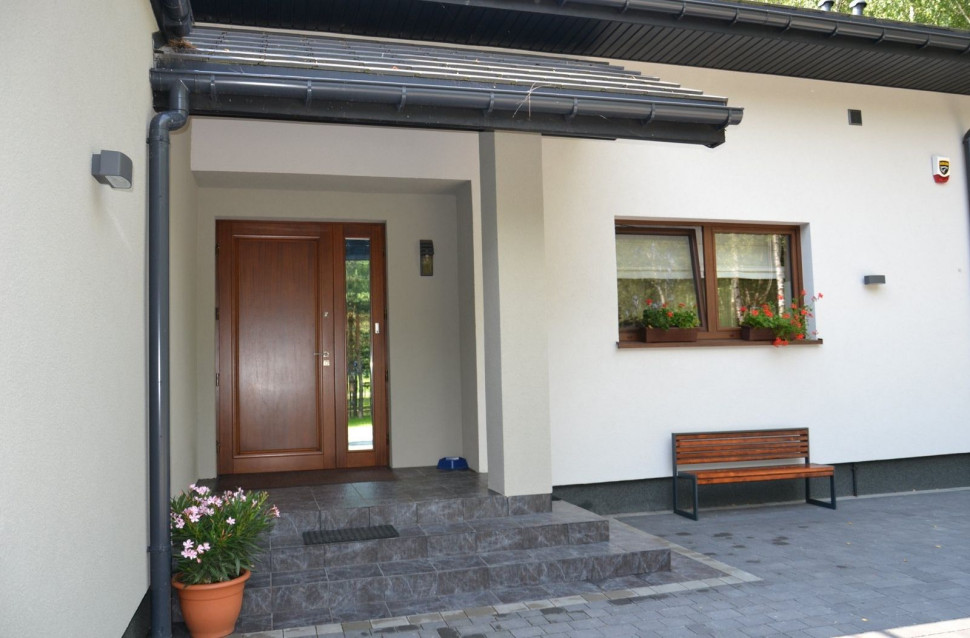

Ganek osłonięty daszkiem
Wzdłuż bocznej elewacji garażu, miał się ciągnąć szklany daszek (na stalowych teownikach). Właściciele zrezygnowali z niego, osłaniając ganek pełnym daszkiem. Okazał się funkcjonalny, bo chroni od deszczu i śniegu schody oraz szerokie, solidne drzwi wejściowe z drewna meranti

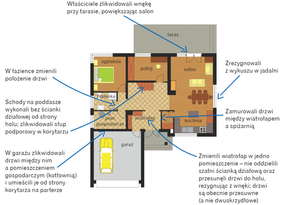

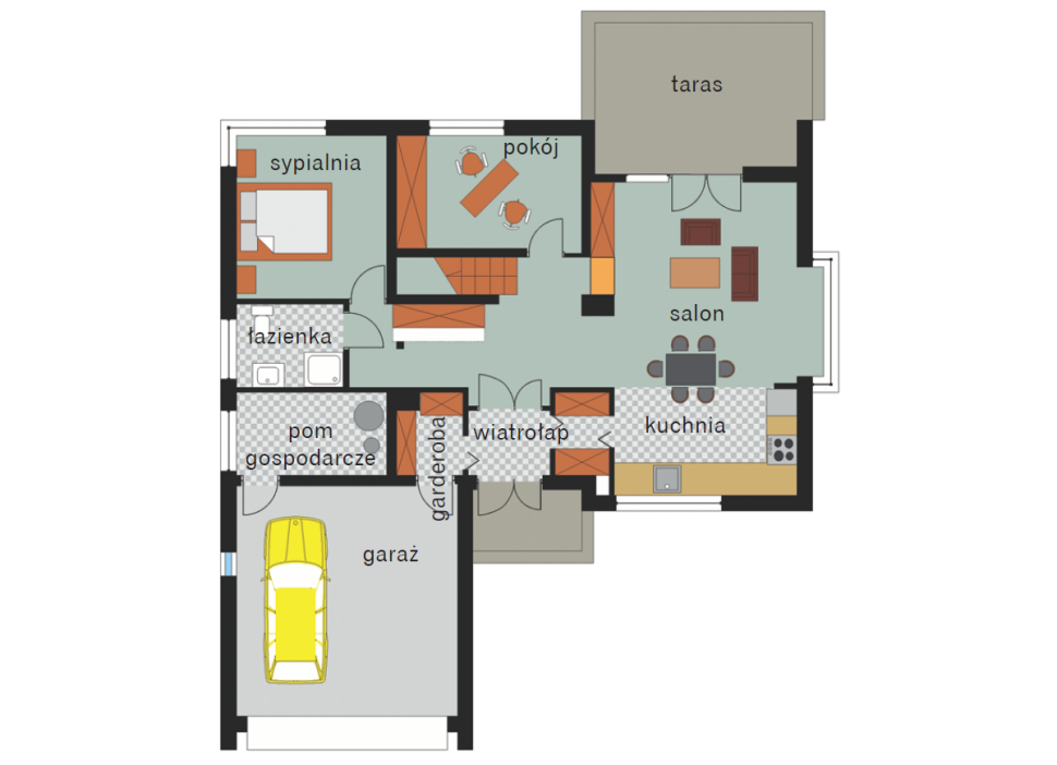

Projekt: projekt ZX36, autor projektu Agnieszka Kozubowska-Puczka, pracownia Z500; Rzut parteru i rzut parteru po modernizacji

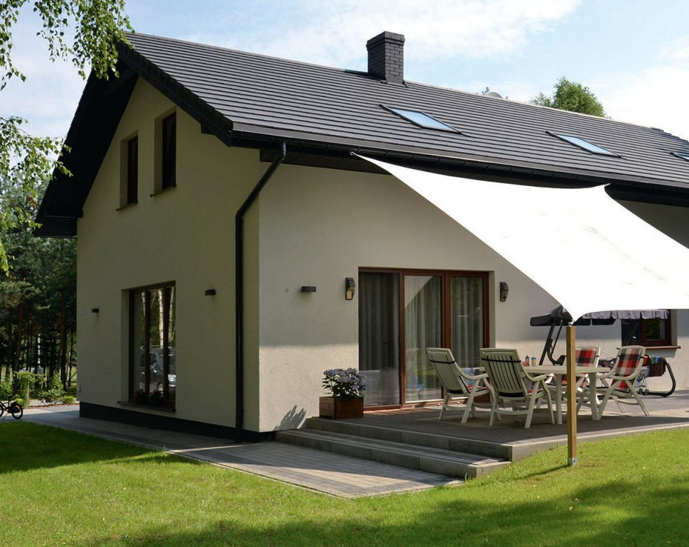

Taras, utwardzony betonową kostką metodą na sucho, ma obecnie wymiary 4 x 8 m
Przy bocznej elewacji, nie wykonano wykuszu z balkonem, a przy tarasie - wnęki i szklanego dachu. Taras, utwardzony betonową kostką metodą "na sucho", ma obecnie wymiary 4 x 8 m. Rafał rozpina nad nim w lecie płócienny żagiel. Patrycja docelowo myśli o zamontowaniu automatycznej markizy

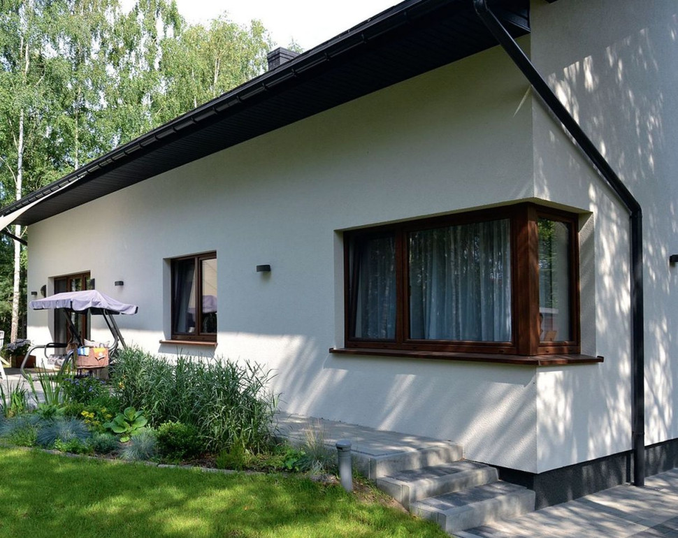

Ze względu na zalesioną działkę, właściciele otynkowali budynek tynkiem silikonowym i zrezygnowali z wykańczania elewacji drewnem
Ze względu na zalesioną działkę, właściciele otynkowali budynek tynkiem silikonowym i zrezygnowali z wykańczania elewacji drewnem. Zastosowali okna z plastiku oraz dwoma szybami z ciepłą ramką. Tylną elewację i pokój gościnny ozdabia narożne okno

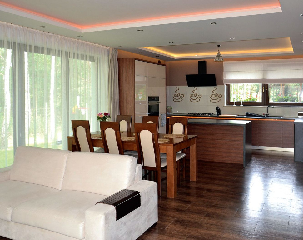

Strefa dzienna, powiększona o 6 m2, nie jest przesadnie duża, ale dostatecznie wygodna
Strefa dzienna, powiększona o 6 m2, nie jest przesadnie duża, ale dostatecznie wygodna. Brak ścianek działowych powiększa ją optycznie, a okna od północy, zachodu i południa dobrze ją oświetlają. Strefę dzienną właściciele ozdobili podwieszanymi sufitami i różnorodnym oświetleniem, m.in. taśmami LED

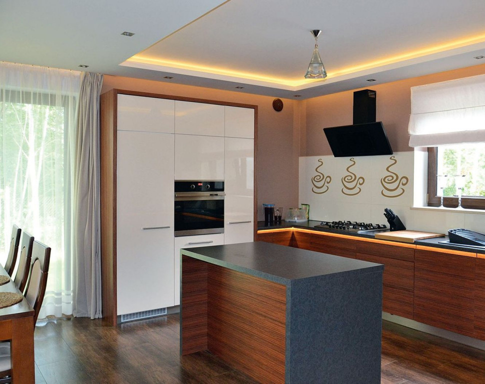

Kuchnia ma okno skierowane na wjazd i jest połączona z jadalnią i salonem
Kuchnia ma okno skierowane na wjazd i jest połączona z jadalnią i salonem. Przestrzeń kuchni i jadalni oddziela wyspa. Meble wykonano z płyty MDF fornirowanej drewnem sandałowym oraz białym lakierowanym laminatem. Laminowane blaty w kolorze grafitu docelowo zostaną zastąpione blatami z granitu
