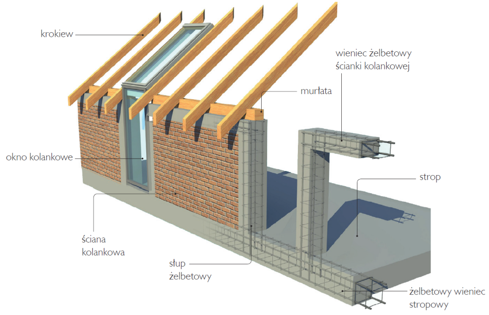

Murowana ścianka kolankowa - schemat budowy
Ścianka kolankowa murowana

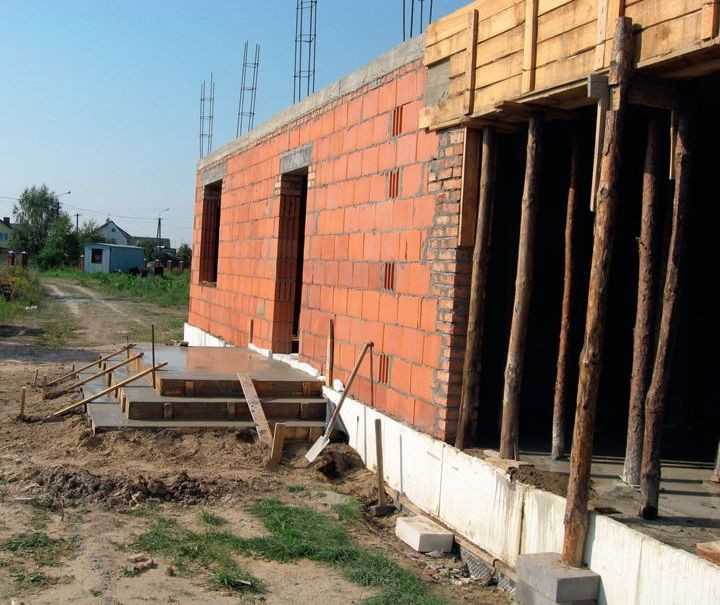

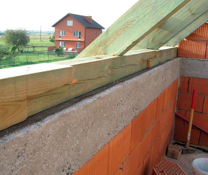

W domach wznoszonych w technologii tradycyjnej, ścianki kolankowe buduje się najczęściej z tego samego materiału, co ściany nośne. Ich konstrukcja jest jednak nieco inna (muszą przecież przenieść obciążenia z dachu na konstrukcję budynku) - dlatego wzmacniają je żelbetowe słupki i spinający je wieniec. Zbrojenie słupków wypuszcza się z wieńca stropowego. Ich rozstaw jest powiązany z wysokością i grubością ścianki, konstrukcją, kątem nachylenia i ciężarem dachu. Betonuje się je po wymurowaniu ściany. Zbrojenia słupków łączy się ze zbrojeniem wieńca robionego na ściance. W nim mocuje się kotwy, do których zostanie przykręcona murłata.
Zbrojenie słupków wyprowadzone z wieńca stropowego
Zbrojenie słupków wyprowadzone z wieńca stropowego. (fot. M. Szymanik)
Murłata na wieńcu ścianki kolankowej
Murłata na wieńcu ścianki kolankowej. (fot. M. Szymanik)
Istotne jest właściwe połączenie zbrojenia wieńców i słupków (powinno być opisane w projekcie) i połączenie ścianek kolankowych ze szczytowymi. W budynkach z dachami dwuspadowymi, wspartymi na dwóch równoległych ściankach kolankowych, wieniec może przechodzić przez ściany szczytowe. W zależności od sytuacji, można go poprowadzić dookoła budynku, jako tzw. opaskę obwodową, lub przynajmniej połączyć z elementami konstrukcyjnymi w ścianach szczytowych.
Ściankę kolankową można w całości wylać z betonu. Trzeba przy tym pamiętać, żeby zbrojenie w jej górnej części, która stanie się wieńcem, było odpowiednio zagęszczone. W domach jednorodzinnych to rozwiązanie stosuje się rzadko, również z powodu słabej izolacyjności termicznej.
W obu wymienionych wariantach problemem jest czas, po którym elementy żelbetowe osiągną pełną wytrzymałość. Zwykły beton, w zależności od składu i temperatury otoczenia, może wiązać i kilka tygodni. Przez ten okres (plus czas potrzebny na zrobienie więźby i ułożenie nowego pokrycia) użytkowany dom jest pozbawiony dachu.

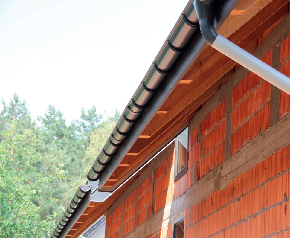

Murowana ścianka kolankowa z gęsto rozstawionymi słupkami i oknem kolankowym
Murowana ścianka kolankowa z gęsto rozstawionymi słupkami i oknem kolankowym. (fot. J. Werner)
Żeby przyśpieszyć prace, stosuje się betony szybkowiążące, albo do betonu dodaje preparaty przyśpieszające wiązanie. Beton szybkowiążący wolno obciążać nawet po dwóch dniach. Co oznacza, że wylane z niego w gotowym szalunku ścianki można zrobić i obciążyć bardzo szybko. Można też z niego wykonać wieniec na ściance murowanej. Roboty wyraźnie skraca również postawienie ścianki kolankowej z drewna.

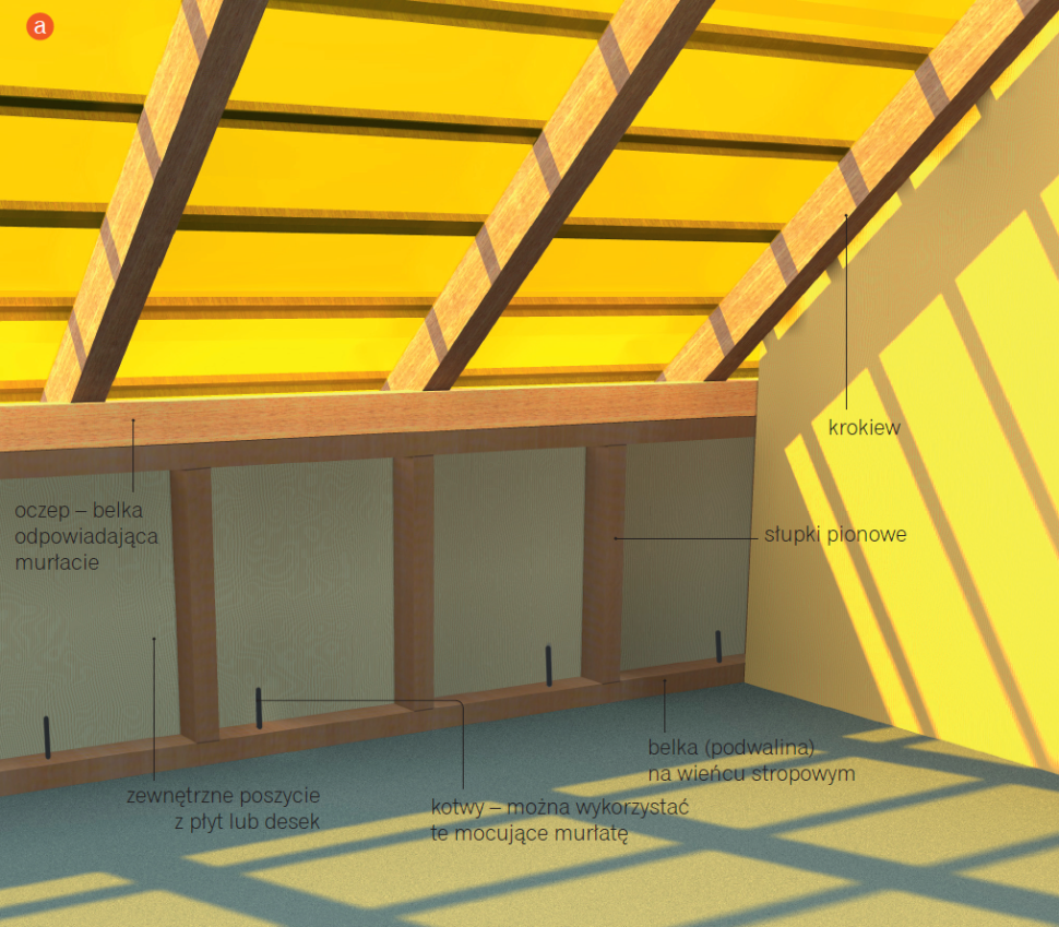

Ścianka kolankowa drewniana
Przy ściance z drewna nie trzeba czekać, aż zwiąże beton - da się obciążyć ją dachem od razu po wykonaniu. Drewniane ścianki kolankowe robi się również na budynkach murowanych. Szkieletową konstrukcję z belek łączy się ze starą ścianką kolankową lub wieńcem, wykorzystując kotwy, na których była zamocowana murłata. Połączenie można wzmocnić kołkami rozporowymi bądź kotwami chemicznymi.
Drewniana ścianka kolankowa bywa też elementem więźby dachowej. Przecież i tak wymieniana jest cała konstrukcja dachu - można zatem zamówić nową, w której elementami prefabrykowanych wiązarów będą pionowe słupy, zastępujące ściankę. Taki sposób przebudowy poddasza zajmie najmniej czasu.
Drewniane konstrukcje ścianek wypełnia się materiałem ociepleniowym (np. wełną mineralną) i obudowuje od zewnątrz płytami cementowo-włóknowymi albo drewnianą oblicówką. Po stronie wewnętrznej stosuje się płyty gipsowo-kartonowe lub drewnopochodne.
Drewniana ścianka kolankowa: szkieletowa (a), będąca elementem więźby (b).

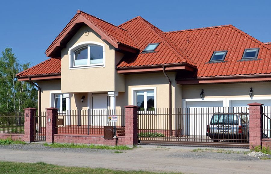

Największym minusem podniesienia ścianki może być zmiana proporcji budynku i oszpecenie go. Jednej, dodatkowej warstwy bloczków czasami wręcz nie da się zauważyć, ale trzy lub więcej mogą całkowicie zaburzyć proporcje domu. Poza tym trzeba pamiętać o maksymalnej wysokości budynku, którą może określać miejscowy plan zagospodarowania przestrzennego (MPZP) albo decyzja o warunkach zabudowy.
Podniesienie ścianki kolankowej zmienia wygląd budynku
Podniesienie ścianki kolankowej zmienia wygląd budynku. (fot. J. Werner)

W nowym domu ukrycie podniesienia ścianki kolankowej o jeden czy dwa pustaki jest łatwe. Ściany zewnętrzne są przecież wykańczane jednocześnie, a architekt może doradzić, co zrobić, żeby budynek nie wydawał się zbyt wysoki. Pomocne będą poziome detale w wykończeniu: bonie, gzymsy, pasy tynku w różnych kolorach. Dobry efekt daje również wydłużenie okapu dachu. Można go poszerzyć po konsultacji z architektem, bo wzrasta obciążenie konstrukcji (większa jest nie tylko masa samego pokrycia, ale i zalegającego na nim śniegu).
W starym domu rozbudowę dużo trudniej zamaskować, tym bardziej że zazwyczaj jest ona większa. Sporo zależy też od bryły budynku. Po nadbudowie, bez specjalnych zabiegów, lepiej prezentują się domy rozłożyste, niż małe i zwarte. Jeśli są niewielkie i mają dwuspadowy dach, to przy podniesionej ściance korzystniej wyglądają te z połaciami o dużym spadku (ok. 45°). Nadbudowę można próbować ukryć, wykańczając ściankę kolankową tak jak nośną, na której stanęła. Czasami lepszy efekt osiągniemy, wybierając wykończenie kontrastowe, np. innym materiałem - tynkiem, gdy stara elewacja jest z cegły, lub drewnem, gdy jest otynkowana.
Wyższą ściankę kolankową można ukryć pod szerszym okapem
Wyższą ściankę kolankową można ukryć pod szerszym okapem. (fot. J. Werner)
