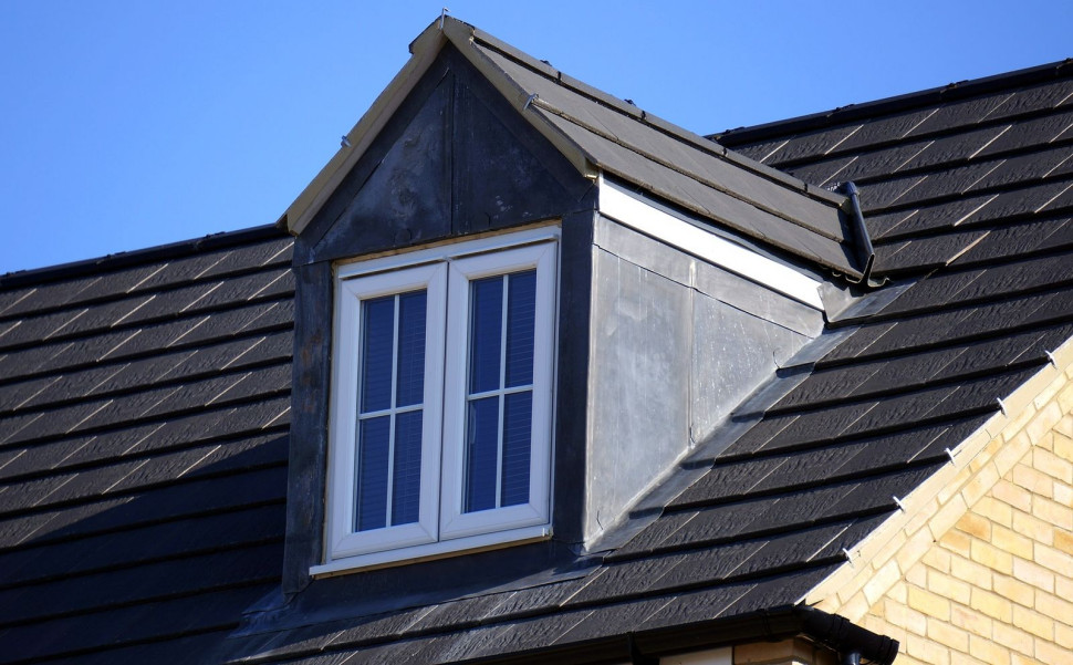

Na lukarny decydujemy się często ze względu na ich walor ozdobny; jako wyraźnie zaakcentowany element budynku w istotny sposób wpływają na jego architekturę. Pamiętajmy jednak, że służą one nie tylko dekoracji fasady, ale muszą również zapewniać dobre i równomierne oświetlenie wnętrza, a także umożliwić jego funkcjonalne urządzenie. Nie spełnią tego zadania najlepiej liczne wąskie nadbudówki, które jedynie w znaczny sposób skomplikują konstrukcję dachu. Jeśli zależy nam na uzyskaniu możliwie dużej powierzchni poddasza o dostatecznej wysokości, wybierzmy lepiej jedną dużą lukarnę, obejmującą znaczną część połaci dachowej.
Lukarny najlepiej sprawdzają się na dachach o nachyleniu powyżej 45°, posadowionych na wysokich (powyżej 1 m) ściankach kolankowych. Skosy dachowe nie ograniczają wówczas nadmiernie dopływu światła dziennego, a wnęka lukarny nie tworzy niepraktycznego, głębokiego "korytarza".
Konstrukcja każdej lukarny zwiększa powierzchnię przegród zewnętrznych, które wymagają ocieplenia i zabezpieczenia przed wilgocią. Z drugiej zaś strony instalowane w niej standardowe okna mają lepsze własności ciepłochronne i są mniej narażone na uszkodzenia, niż typowe okna połaciowe. Budowa lukarny jest dosyć skomplikowana, dlatego powinno się ją wznosić podczas montażu więźby dachowej.

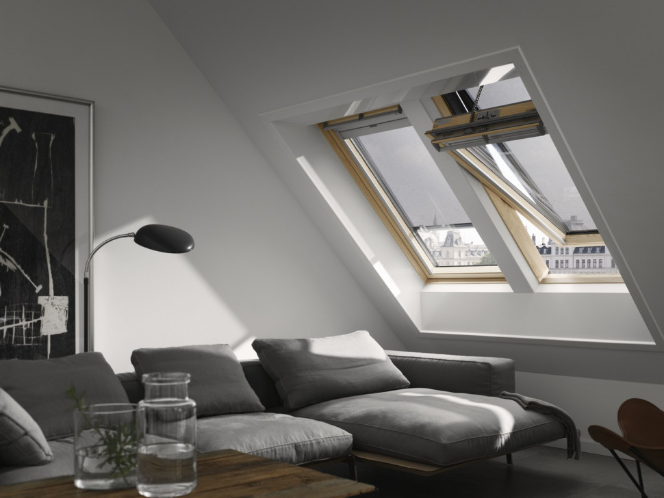

Główną zaletą okna połaciowego jest duża prostota jego wykonania w połączeniu z dobrym efektem, jakim jest skuteczne doświetlenie pomieszczenia na poddaszu. Zależnie od potrzeb, okna takie mogą być montowane pojedynczo lub w zestawach, w układzie pionowym bądź poziomym. Ich wbudowanie praktycznie nie wpływa na wygląd budynku - w wysoko osadzonych dachach z zewnątrz są niemal niewidoczne. Wygodniej osadzać je podczas wznoszenia dachu, choć bez większych problemów można je również zamontować w domu już ukończonym.
Mogą jednak - w porównaniu ze zwykłymi oknami - przysparzać pewnych kłopotów. Podczas intensywnych opadów śniegu okno połaciowe bywa przez dłuższy czas pokryte śniegiem. Jeśli niespodziewanie nadejdzie ulewa, pozostawienie otwartego okna niechybnie skończy się zalaniem pomieszczenia (problem ten można rozwiązać instalując czujnik deszczu lub przynajmniej sygnalizację otwarcia okien, włączającą się gdy wychodzimy z domu).
