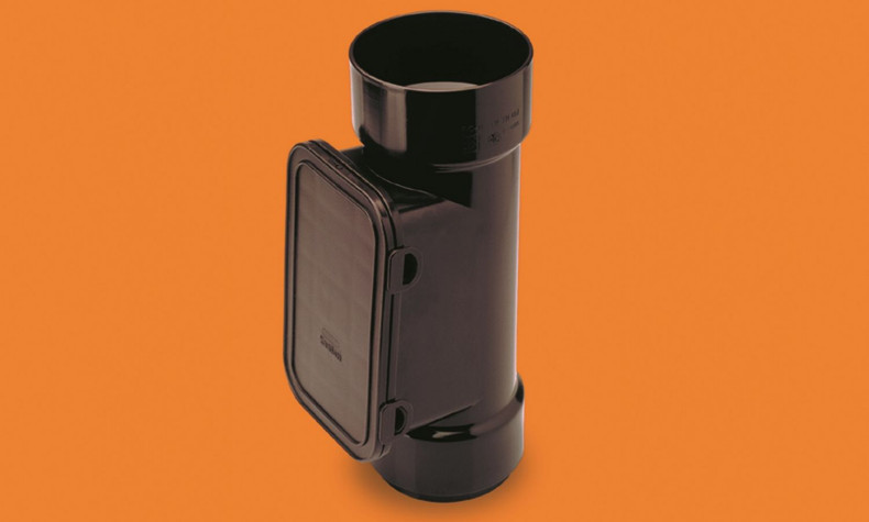

W rurze spustowej, przed drenażem umieszcza się tzw. czyszczak. To element systemu rynnowego, wyposażony w sitko lub koszyk, wyłapujący liście i inne zanieczyszczenia, które mogłyby zapchać drenaż.
Czyszczak z sitkiem wyłapującym liście i inne zanieczyszczenia
Między rurą spustową i drenażem montuje się czyszczak z sitkiem wyłapującym liście i inne zanieczyszczenia. (fot. Wavin)

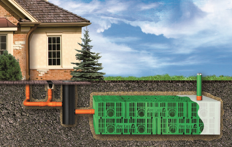

W wariancie lepszym, deszczówka trafia do podziemnych skrzynek rozsączających, wykonanych z tworzywa sztucznego. Te magazynują większą ilość wody (która np. spływa z dachu w czasie ulewy) i powoli oddają ją do gruntu. Skrzynki można ze sobą łączyć, uzyskując magazyn o odpowiedniej pojemności. Układa się je w wykopach i obsypuje ziemią, po wcześniejszym owinięciu geowłókniną.

System rozprowadzania wody deszczowej z wykorzystaniem tworzywowych skrzynek rozsączających
System rozprowadzania wody deszczowej z wykorzystaniem tworzywowych skrzynek rozsączających. (fot. Pipelife)

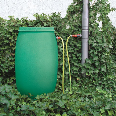

Wodę do podlewania i innych zastosowań gospodarczych, np. mycia samochodu, gromadzi się w naziemnych zbiornikach, stawianych obok rury spustowej. Na ogół wykonane z tworzywa, mogą przypominać drewniane beczki, występują też wersje ozdobne. W rurze spustowej montuje się łapacz/zbieracz, który po otwarciu klapki kieruje wodę bezpośrednio do beczki o pojemności kilkuset litrów. Większość zbiorników ma kurek spustowy. Korzystając z niego, przelejemy wodę do mniejszych naczyń, np. konewki. Prawdziwą wygodę zapewnia jednak umieszczenie w zbiorniku pompy, dzięki której nawodnimy ogród wodą pod ciśnieniem, z użyciem standardowych węży oraz rozmaitych zraszaczy i końcówek.
Zamontowany w rurze spustowej zbieracz wody z szybkozłączem (fot. lewej: Rheinzink)) i łapacz, kierujący deszczówkę do zbiornika (fot. z prawej: Gardena).

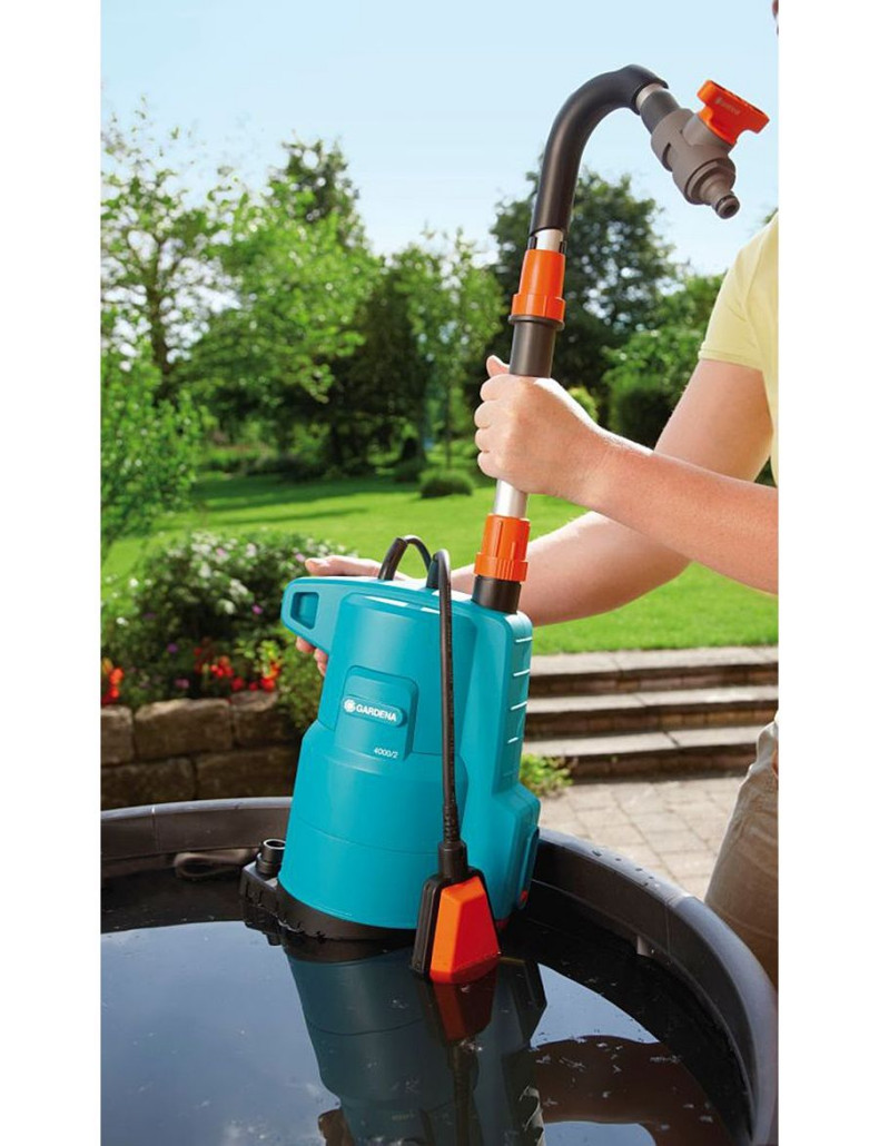

Pompa do deszczówki
Dzięki pompie do deszczówki podlewanie ogrodu wodą z dachu jest równie wygodne, jak tą z wodociągu. (fot. Gardena)
