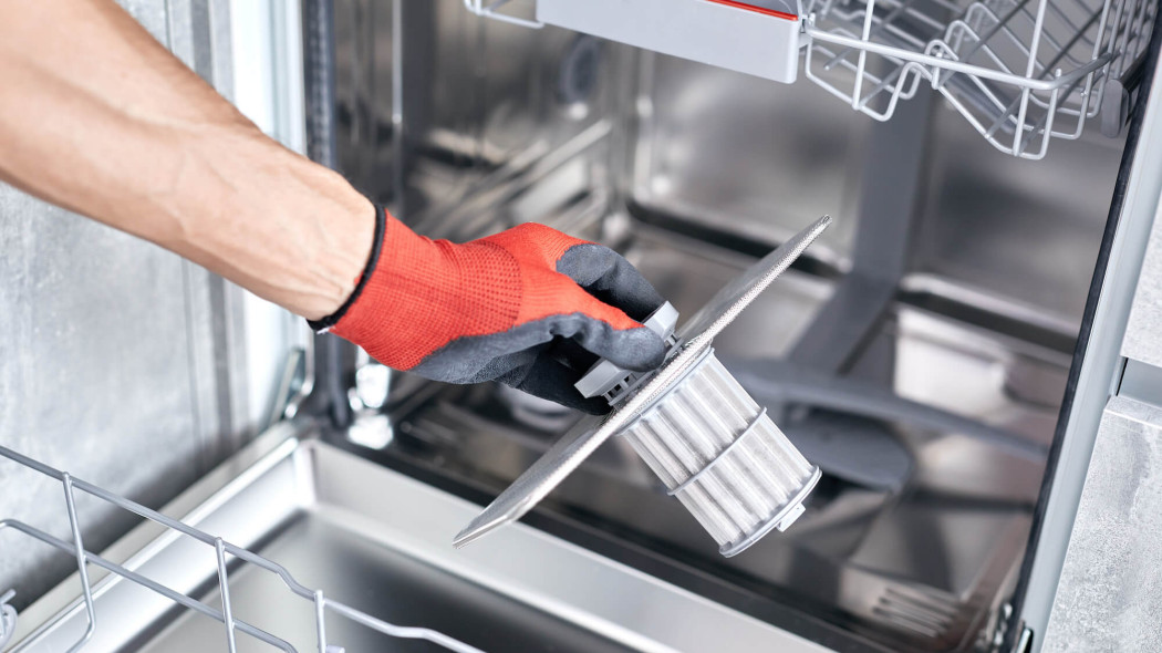

Filtr znajduje się na samym dnie zmywarki. Składa się z filtra wstępnego i filtra dolnego (kosza), który przypomina sitko połączone z plastikowym cylindrem. Wystarczy go wyjąć, by przekonać się, ile zanieczyszczeń zdążyło się tam nagromadzić. Dlatego wymaga regularnego mycia!
Jak wyczyścić filtr w zmywarce? Przepłucz filtr pod bieżącą wodą, użyj miękkiej szczoteczki, gąbki i odrobiny płynu do mycia naczyń. Nie stosuj ostrych narzędzi - plastik łatwo uszkodzić. Nawet jeśli z zewnątrz wygląda czysto, drobne osady wewnątrz filtra mogą ograniczać przepływ wody i obniżać skuteczność całego procesu zmywania.

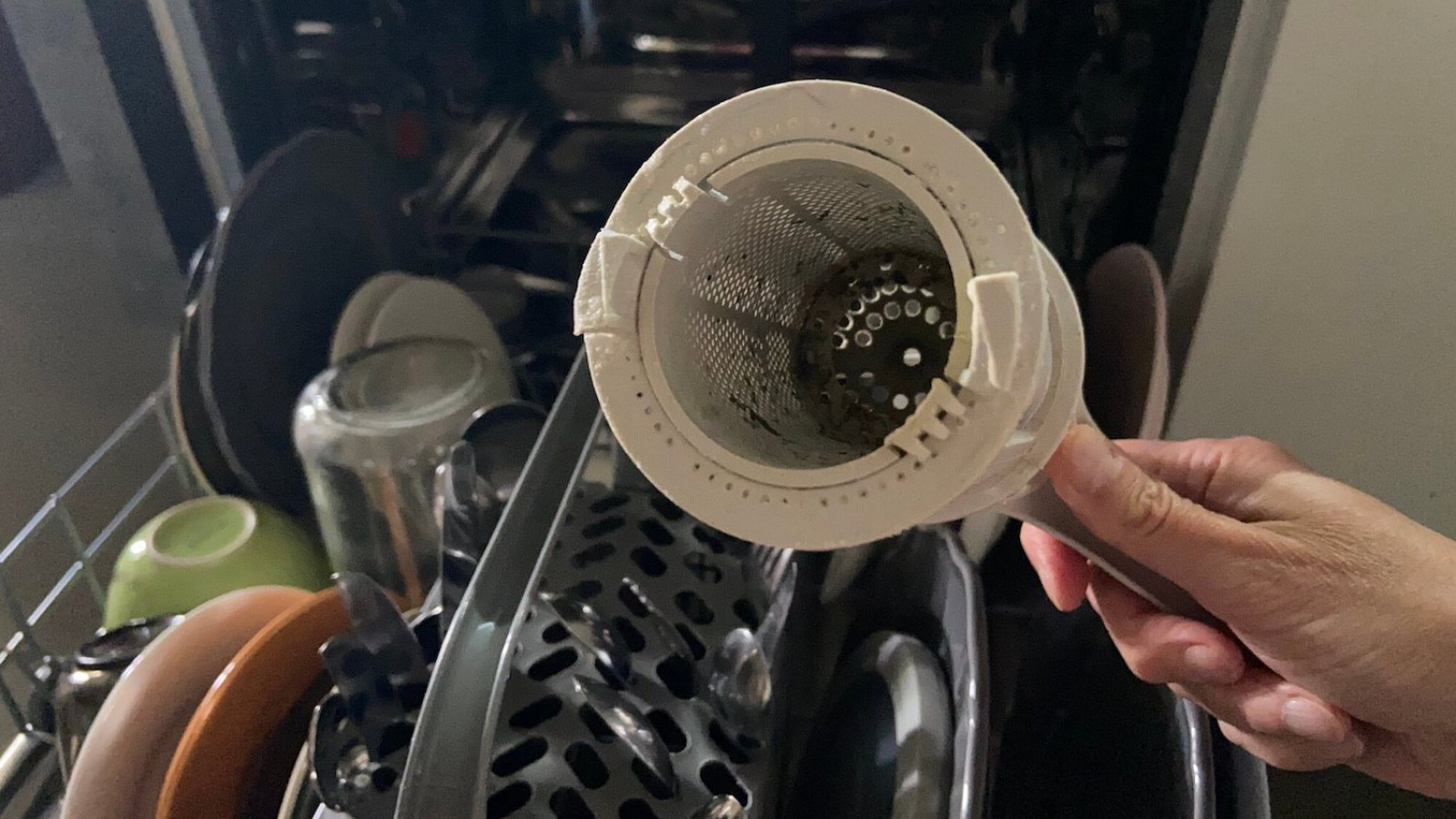

brudny filtr wyjęty ze zmywarki
Brudny filtr wyjęty ze zmywarki - można dostrzec resztki jedzenia i osady, które mogą być przyczyną nieprzyjemnego zapachu oraz niedomytych naczyń. To element wymagający regularnego czyszczenia, o którym wielu użytkowników zmywarek zapomina.
Filtr warto czyścić przynajmniej raz w tygodniu, zwłaszcza jeśli zmywasz dużo naczyń i nie zawsze usuwasz z nich resztki jedzenia przed włożeniem do urządzenia.

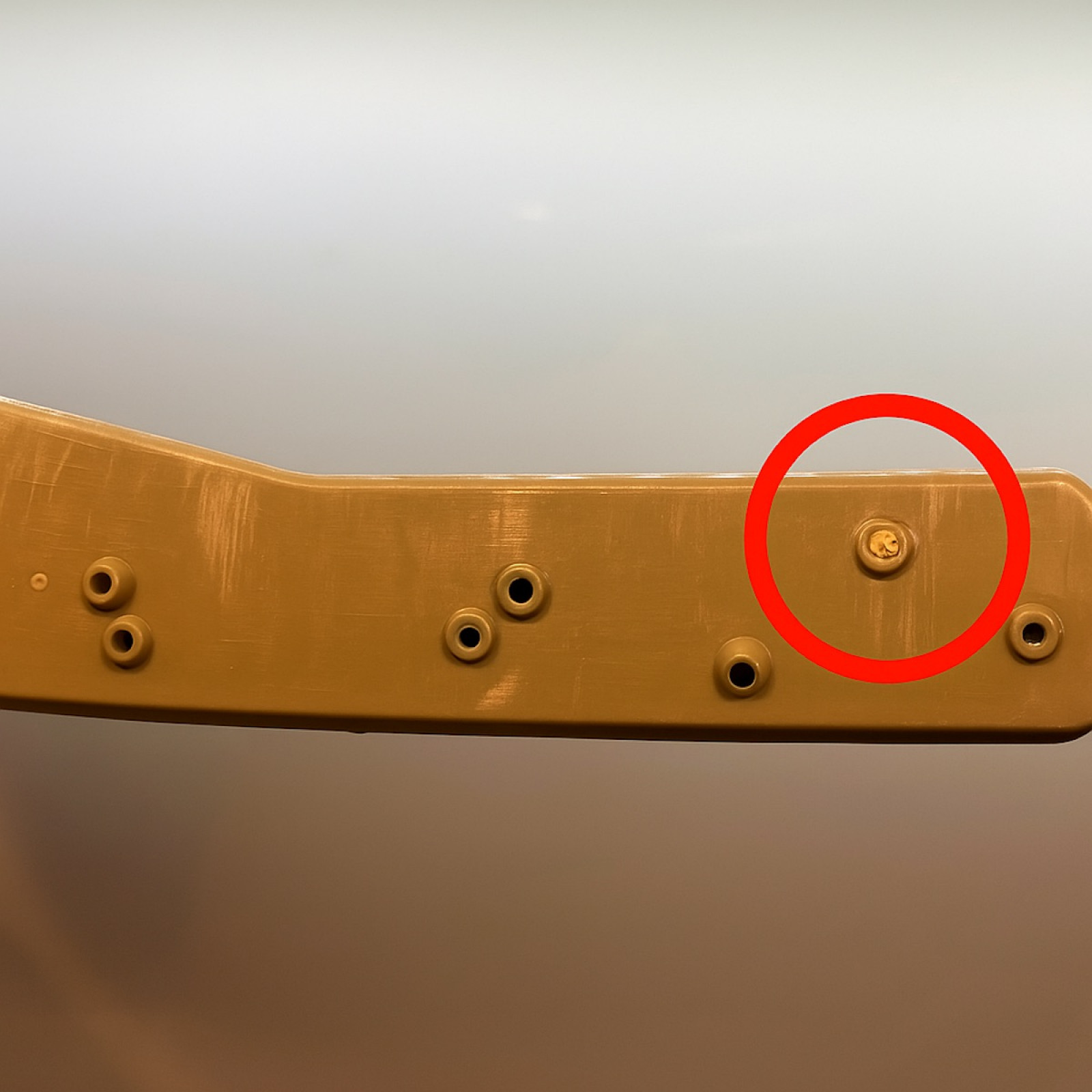

Spryskiwacze to długie ramiona z małymi otworami (dyszami), przez które wydobywa się wodą pod silnym strumieniem. Jeden znajduje się zazwyczaj na górze, drugi na dole. Zapchane w nich dysze to jeden z głównych powodów, dla których detergent się nie rozpuszcza, a naczynia są niedomyte.
W celu ich wyczyszczenia zdejmij spryskiwacze (górny na zatrzask, dolny przez lekkie uniesienie), a następnie przepłucz je pod silnym strumieniem wody. Użyj wykałaczki lub cienkiego patyczka, by delikatnie oczyścić każdą dyszę z zatorów. Trzeba usunąć wszystkie resztki jedzenia. W razie potrzeby możesz je również namoczyć w wodzie z octem, by rozpuścić tłuszcz i kamień.
Zapchana dysza spryskiwacza zmywarki zaznaczona czerwonym kółkiem – widoczne zanieczyszczenia utrudniające przepływ wody
Na zdjęciu widoczny jest fragment ramienia spryskującego zmywarki z zaznaczoną na czerwono zapchaną dyszą. W otworze znajdują się resztki jedzenia lub osady, które blokują wypływ wody, co może prowadzić do niedomytych naczyń i nierozpuszczonej tabletki czyszczącej. To najczęściej pomijane miejsce wymagające regularnego czyszczenia.
