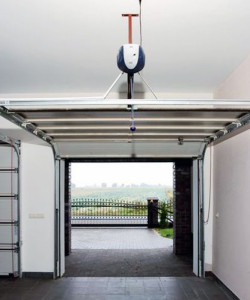

Przy zakupie napędu trzeba sprawdzić, w jaki sposób porusza się wózek jezdny z ramieniem: za pomocą łańcucha czy paska zębatego. Drugie rozwiązanie zapewni cichą pracę napędu i nie wymaga smarowania (fot. Nice)

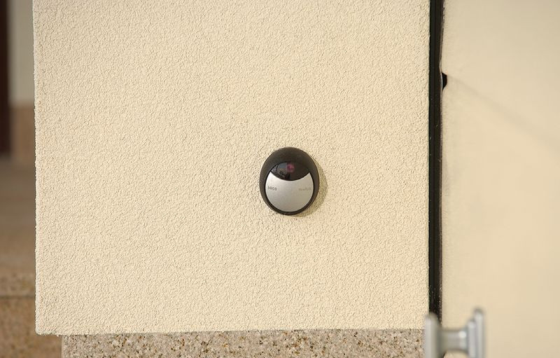

Z uwagi na bezpieczeństwo, np. małych dzieci, warto wyposażyć automatykę w fotokomórkę, która zatrzyma pracę napędu, gdy pod bramą pojawi się przeszkoda (fot. Krispol)
