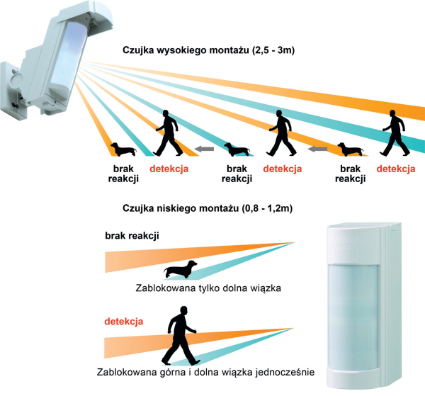

Czujki ruchu - element ochrony posesji
Na ścianach domu - przede wszystkim w pobliżu okien i drzwi tarasowych - montuje się zaś specjalne czujki ruchu, przystosowane do pracy na zewnątrz budynku. Podobnie jak w przypadku urządzeń stosowanych w domu, najskuteczniejsze są modele dualne. Do wykrycia intruza wykorzystują one zarówno promieniowanie podczerwone (cieplne), jak i mikrofale.
Czujki w systemie alarmowym - schemat rozmieszczenia na zewnątrz i wewnątrz budynku
Czujniki w systemie alarmowym muszą być przede wszystkim odpowiednio rozmieszczone. Jeżeli nie da się uniknąć skierowania wewnętrznych czujek ruchu na kominek lub okna (w salonie), należy zastosować detektory dualne (PIR + MW).
Schemat: Czujniki ruchu muszą być tak skonfigurowane, by nie reagowały na zwierzęta
Aby instalacja działała prawidłowo, należy odpowiednio rozmieścić i skonfigurować czujniki ruchu - tak, aby nie reagowały na małe zwierzęta. (fot. Optex)

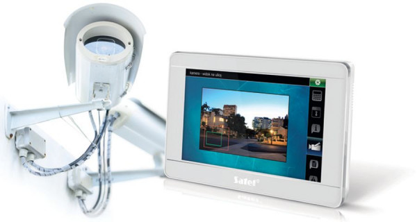

System monitoringu - element ochrony posesji
Uzupełnieniem zewnętrznej instalacji alarmowej jest system monitoringu, umożliwiający obserwowanie tego, co dzieje się na posesji. Składa się on z umieszczonego w domu monitora, kamer przemysłowych, rejestratora oraz przewodów zasilających i sygnałowych - o ile urządzenia nie komunikują się bezprzewodowo. Prawidłowe działanie instalacji zależy od właściwego rozmieszczenia kamer. Muszą być one zamontowane tak, aby swoim zasięgiem obejmowały miejsca najbardziej zagrożone włamaniem - przede wszystkim okna oraz drzwi tarasowe i boczne.
Kamery monitoringu powinny obejmować swoim zasięgiem miejsca najbardziej narażone na włamanie, czyli okna i drzwi tarasowe
Kamery monitoringu powinny obejmować swoim zasięgiem miejsca najbardziej narażone na włamanie, czyli okna i drzwi tarasowe. (fot. Satel)
Kamery często zastępowane są znacznie tańszymi atrapami, których zadaniem jest odstraszanie złodziei. Z wyglądu nie różnią się one od oryginałów, niektóre modele wyposażone są nawet w świecącą diodę i czujnik ruchu, dzięki czemu ustawiają się w kierunku poruszającego się obiektu.
