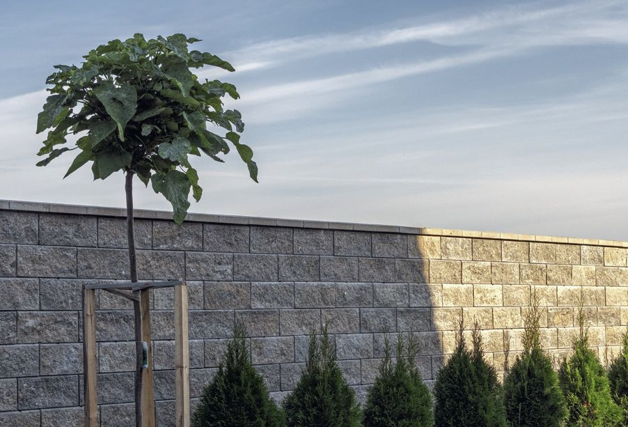

Po pierwsze, bariera wokół działki powinna być dopasowana do potrzeb właścicieli domu. Osoby majętne, pragnące zachować prywatność, a także chcące zwiększyć swoje bezpieczeństwo, często decydują się na szczelne, wysokie ogrodzenie. Czy rzeczywiście stanowi ono skuteczną barierę dla intruzów - to kwestia dyskusyjna. Trzeba bowiem pamiętać, że za pełnym ogrodzeniem łatwiej się ukryć przed osobami przechodzącymi w pobliżu. Z punktu widzenia bezpieczeństwa ważniejsze, by parkan pozbawiony był elementów ułatwiających wspinanie się, choć nie da się ukryć, że zdeterminowany włamywacz i tak je sforsuje, choćby przy pomocy drabiny.
Solidne, szczelne ogrodzenie świetnie sprawdza się za to wtedy, gdy działka zlokalizowana jest przy ruchliwej drodze - będzie ono bowiem w pewnym stopniu chronić przed hałasem i kurzem.
Pełne ogrodzenie
Pełne ogrodzenie zapewnia prywatność, chroni przed hałasem i kurzem. (fot. Joniec)
