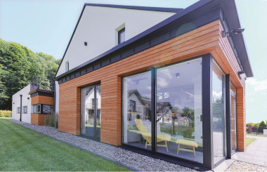

Kamery zewnętrzne: kopułkowe (fot. po lewej: Krispol) i tubowa, monitorująca stały obszar (fot. po prawej: Wiśniowski).
